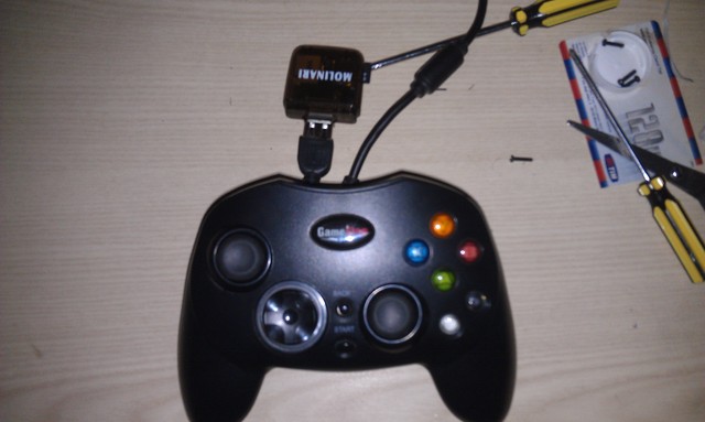

    sacrificando una porta per il pad puoi pure attaccare una porta usb per caricare i film o altre cose da chiavetta l'unica limitazione e che non riconosce supporti di memorizzazione superiori ai 4 giga,se no puoi fare lo stesso sacrificando uno slot del pad (quelli per le memory card giusto per capirci) ah se volete fare qualche fraggata su kai fatemi un fischio che ci sono

    giusto per invogliarti a smanacciare anche sul pad ecco na foto del pad pacco del ninjastop moddato di porta usb per fare andare le chiavette usb come MU (se sei bravo puoi farla andare anche come action replay xD)

    La mod della presa usb è abbastanza utile,io l'ho fatta e te la consiglio!

    Mamma mia la mod della usb sul pad è una figata....
    si e comodissima e torna anche utile nel caso devi fare delle softmod! ora la mia e fatta alla buona non mi interessava fare una cosa "stealth" a livello estetico mi interessava più la funzionalità
