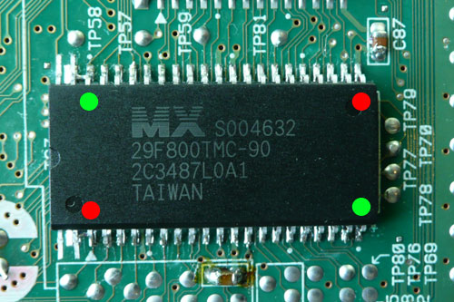

    sapete dirmi che chip e questo?
    qualcuno sa aiutarmi a identificare questo chip? mi serve per fare la mod region free a un sega saturn.
    se qualcuno lo riconosce e sa anche indirizzarmi su dove reperirlo mi farebbe un gran favore!
    sapete dirmi che chip e questo?-chip-sostitutivo-bios-region-free-sega-saturn.jpg

    l'immagine e questa
    [url]http://www.mmmonkey.co.uk/console/images/sega/satbios9.jpg[/url]

    [url=http://www.mediafire.com/?bis8a8rr8iwwiib]MX29F800TMI-90.pdf[/url]
    Qui il datasheet.
    Qui il datasheet.
    grazie,son di facile reperibilità qui in italia o bisogna da dar via un rene per trovarli in italia?portate pazienza ma per quanto riguarda reperire sti materiali sono totalmente imbranato xD

    [url=http://www.ebay.it/itm/MX29F800TMC-90-Manu-MX-Encapsulation-SOP-44-8M-BIT-1Mx8-512Kx16-CMOS-FLASH-/120929085278?pt=LH_DefaultDomain_0&hash=item1c27ef 675e]MX29F800TMC-90 Manu:MX Encapsulation:SOP-44,8M-BIT [1Mx8/512Kx16] CMOS FLASH | eBay[/url]
    grazie ora mi studio un pò il da farsi su come programmarlo e il resto,anche se francamente comprare dalla cina non mi ha mai entusiasmato come cosa xD
