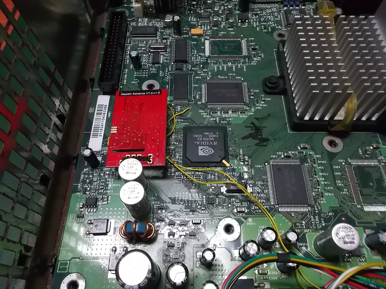

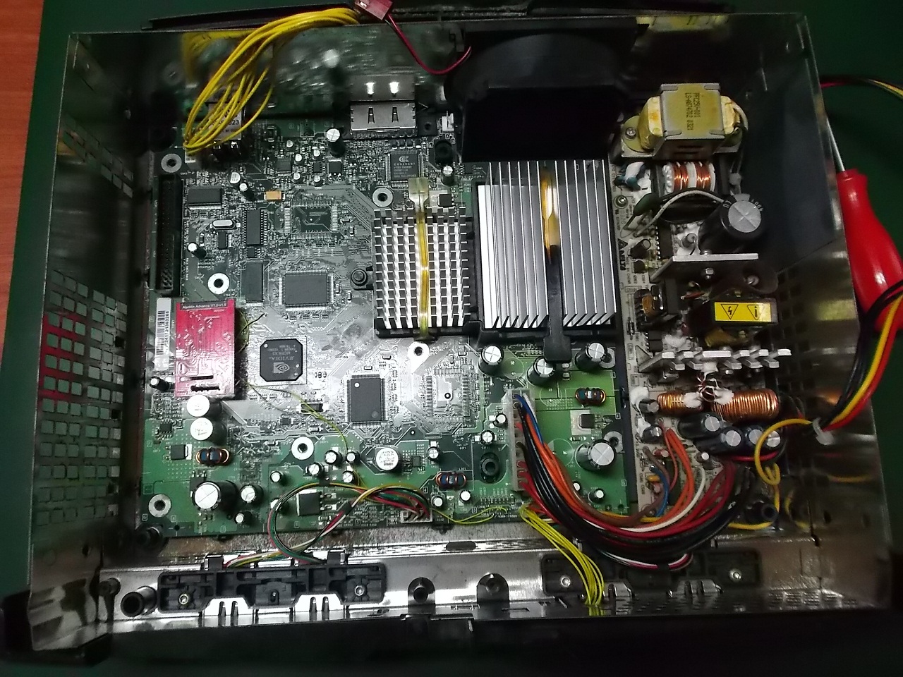

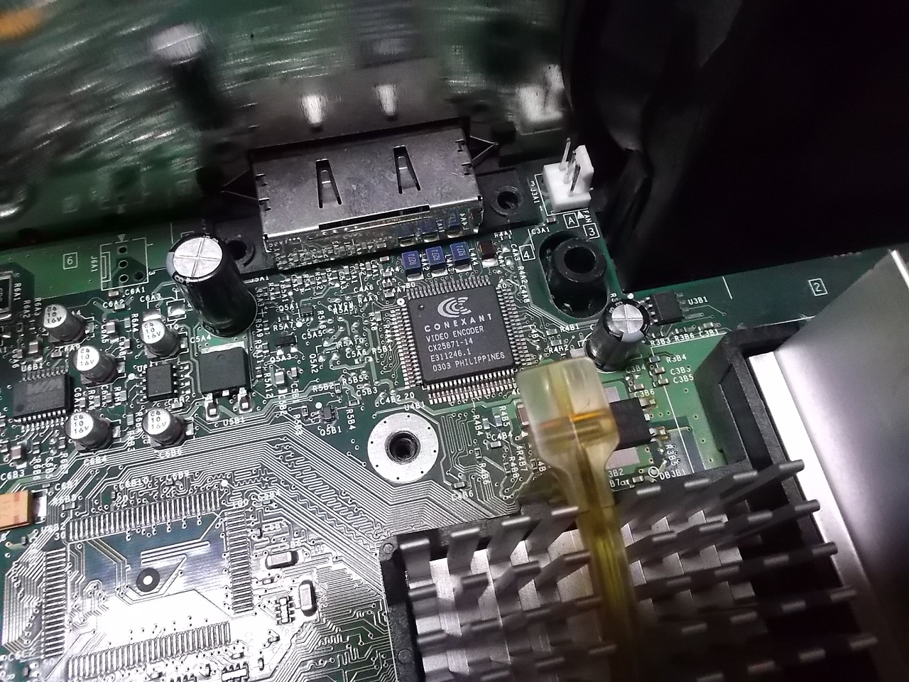

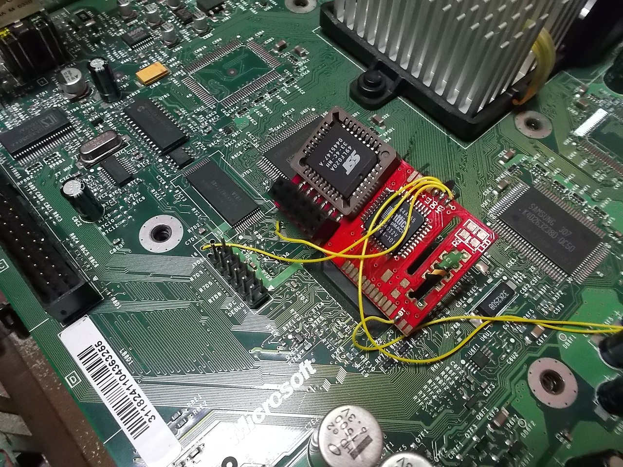

Allegati: 4

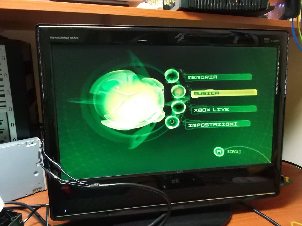

ecco qualche foto
Allegato 11400Allegato 11401Allegato 11402Allegato 11403

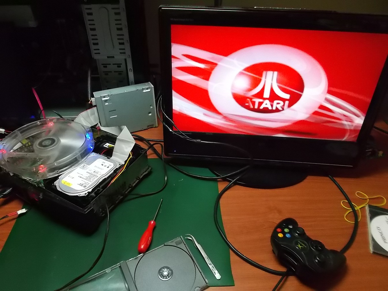

sto provando un lettore di pc, vediamo che esce....

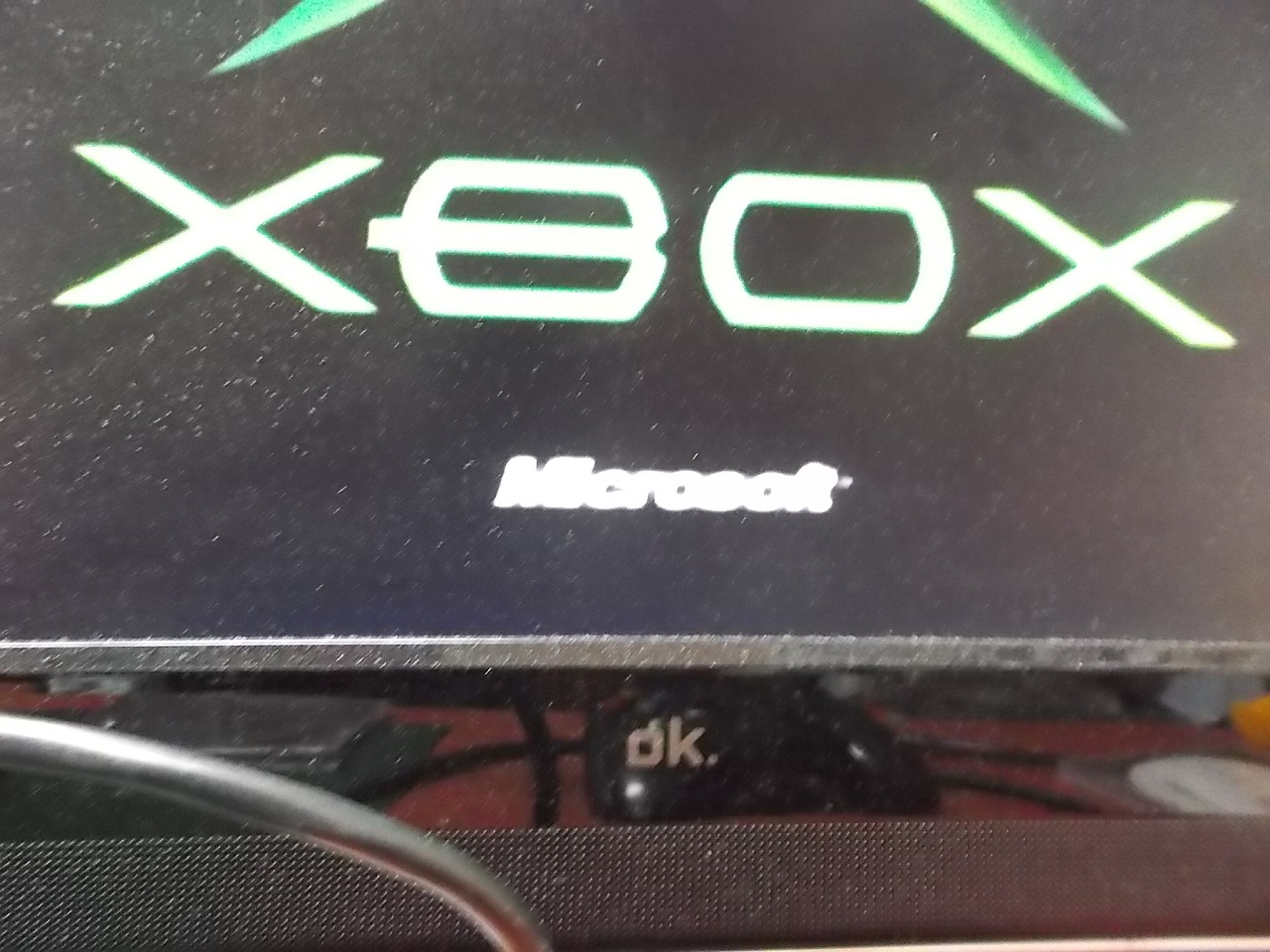

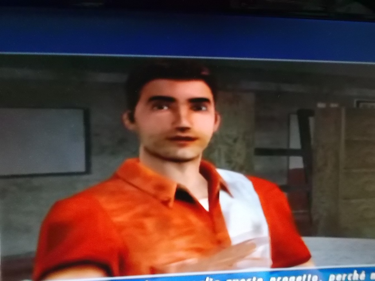

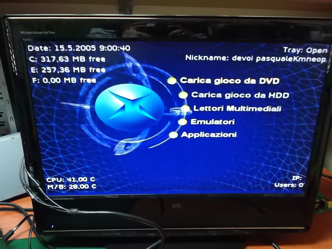

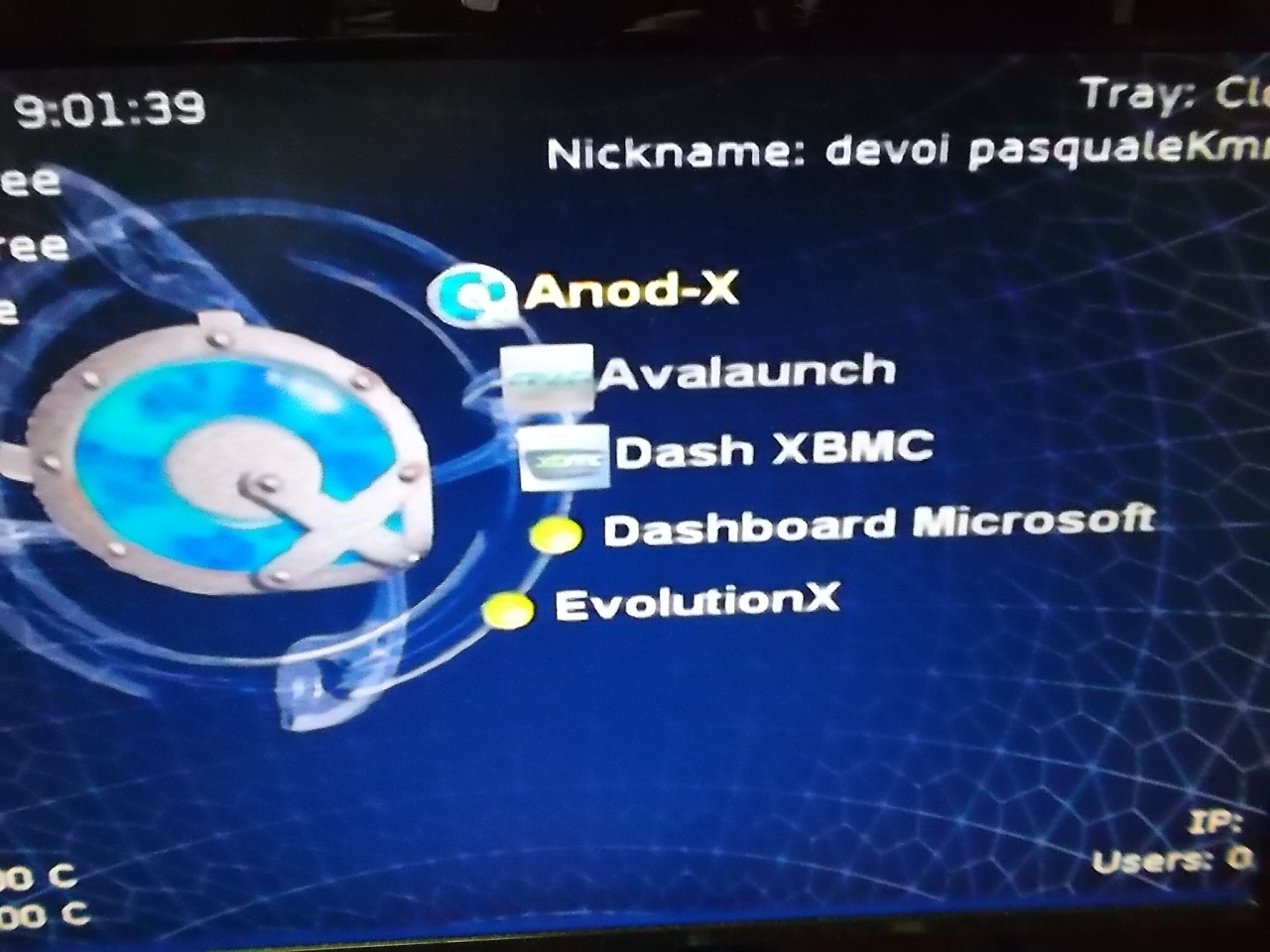

ecco qui la mod funziona!
Allegato 11404Allegato 11405Allegato 11406Allegato 11407
Allegato 11408

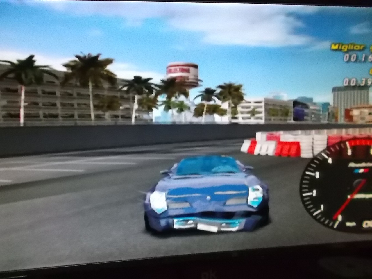

anche da originale
Allegato 11409Allegato 11410
ora il problema è questo, la mod non si avvia quasi mai, cioè io premo on sulla console, la console parte e dopo quale secondo si spegne da sola, poi si riaccende sempre sola e parte in originale...

niente ho trovato un problema, il led verde non accende mai quindi forse c'è qualche guasto nella zona di accenziona perchè se accendo con modifica on, si spegne poi si riaccende e si avvia originale, 2 volte è partita moddata. Pomeriggio vado dal mio zio ex modder e vedo se mi procura qualche chippazzom :D escludo almeno che sia il chip guasto e poi vediamo :)
