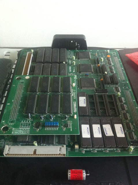

    Vediamo chi indovina cosa è questo....
    Vediamo chi indovina cosa è questo....-imageuploadedbytapatalk1366876823.186542.jpg
    Vediamo chi ci arriva prima....i piu attenti secondo me non faticheranno molto...:-)

    Jammaaaaaaaaaa ghiusto! Che gioco sarà mai?
    Un Indizio : Ouriukennn! Dai ve l'ho detto....

    Ora il casino è farla risorgere. Questi bastardi mettevano batterie suicide che una volta scaricate cancellavano proprio quelle eprom che vedi con scritto capcom....ma ho già la soluzione:-)

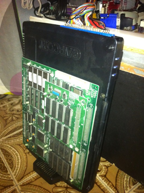

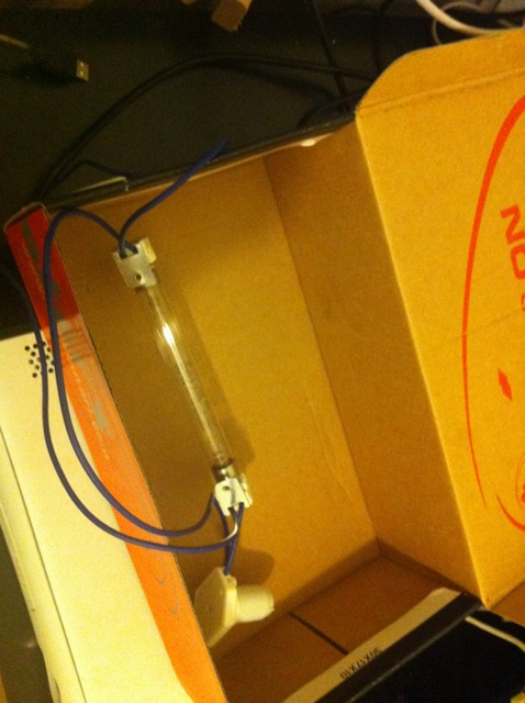

    Update....scatola delle scarpe con neon per cancellazione eprom 27c4096 :
    Vediamo chi indovina cosa è questo....-imageuploadedbytapatalk1367917198.990796.jpg

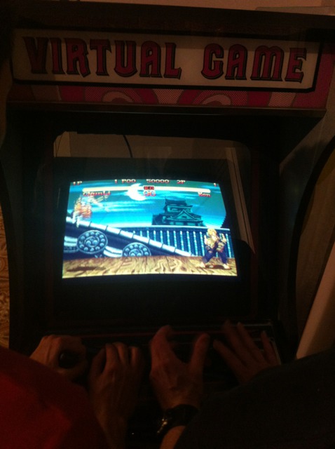

    Riprogrammate le 5 eprom con i file phonix....e voilat....STREET FIGHTER È TORNATO IN VITA :
    Vediamo chi indovina cosa è questo....-imageuploadedbytapatalk1367917268.100187.jpg
    Vediamo chi indovina cosa è questo....-imageuploadedbytapatalk1367917283.349120.jpg

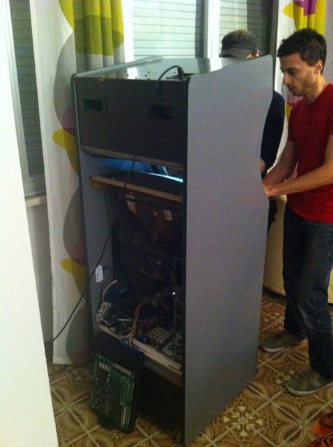

    Ora il problema è scollare gli amici dal cabinato...:-)

    deliziaci con un tutorial sulla programmazione con phonix!
    non ho capito la funzione del neon...
    3,038
    ehehehehehe erase delle rom con uv!!!

    Appena trovo 2 minuti vi descrivo tutto il procedimento....molto semplice.
