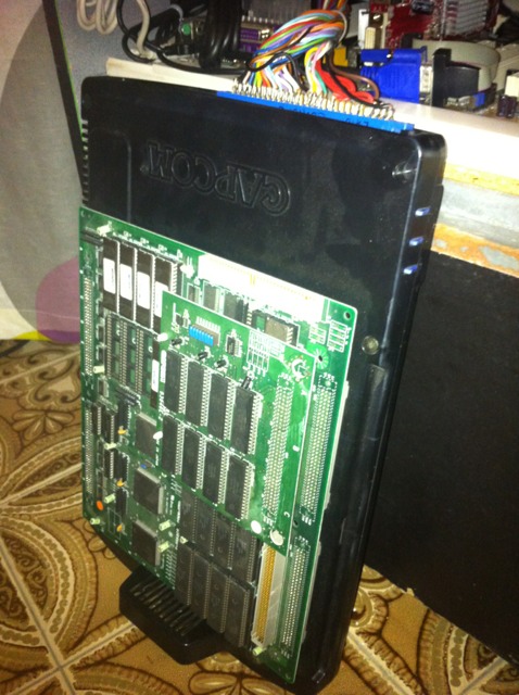

Vediamo chi ci arriva prima....i piu attenti secondo me non faticheranno molto...:-)

jammaaaaaaaaaaaaaaaaaaaaaaaaaaa...i :livid:
Jammaaaaaaaaaa ghiusto! :) Che gioco sarà mai?
Un Indizio : Ouriukennn! Dai ve l'ho detto....
ahahaha dai street fighter! si vedono anche gli adesivi capcom:P
scusate ragazzi ma io sono un po troppo giovane e non conosco queste schede obsolete :P ma mi chiedo, come funzionano? vedo parecchi zoccoli ecc... sarebbero dei pc fatti per far girare solo quel gioco?

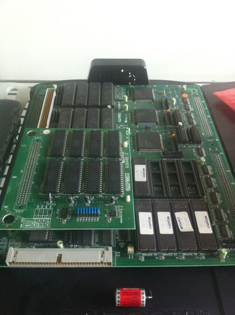

Ora il casino è farla risorgere. Questi bastardi mettevano batterie suicide che una volta scaricate cancellavano proprio quelle eprom che vedi con scritto capcom....ma ho già la soluzione:-)

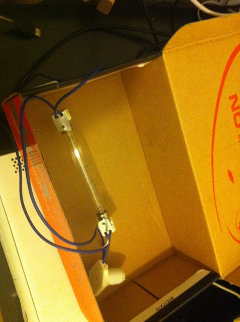

Update....scatola delle scarpe con neon per cancellazione eprom 27c4096 :
Allegato 10893

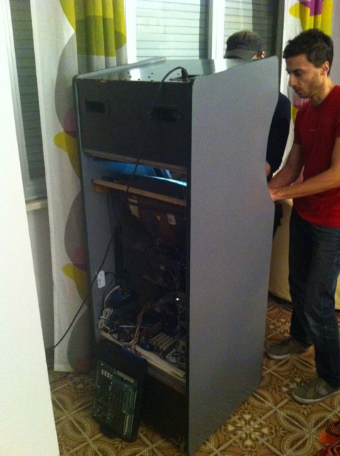

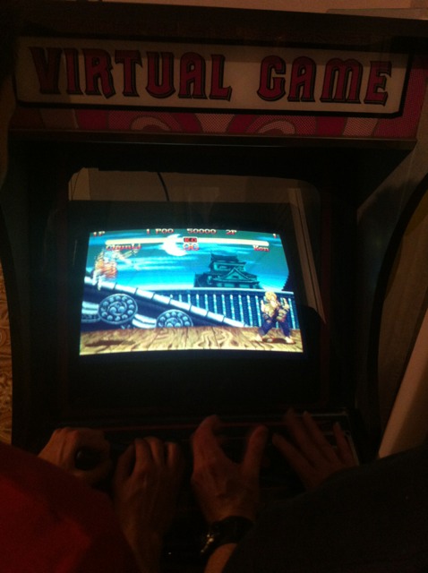

Riprogrammate le 5 eprom con i file phonix....e voilat....STREET FIGHTER È TORNATO IN VITA :
Allegato 10894
Allegato 10895
Ora il problema è scollare gli amici dal cabinato...:-)

non ho capito la funzione del neon...
ehehehehehe erase delle rom con uv!!!
Appena trovo 2 minuti vi descrivo tutto il procedimento....molto semplice.

Di fatti il Suicide Bios era na piaga non da poco per motivi che capcom per far vendere più dischi e per fargli fà pubblicitàààà metteva così a caxxo in schede che costavano EONI ... e uno si comprava i bootleg che funzionavano (e come se funzionavano) e costavano un 4.
cè da dire che tale merdata non è esclusiva capcom ...

[url=http://www.sega-16.com/forum/showthread.php?11242-Repair-Log-Suicide-Battery-Removal-on-System-16-hardware]Repair Log: Suicide Battery Removal on System 16 hardware[/url]
[url]http://cps2shock.retrogames.com/suicide.html[/url]
