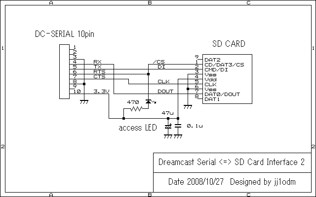

    1,100
    DC Region Changer, DC-X region changer, l'utopia bootdisk, dc-ie import enabler. Pusher ti interessano gli schemi per la SD sulla porta seriale della console?

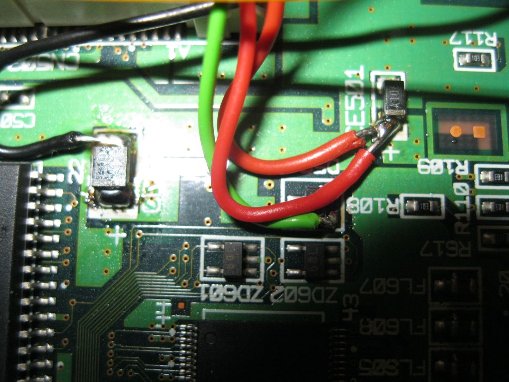

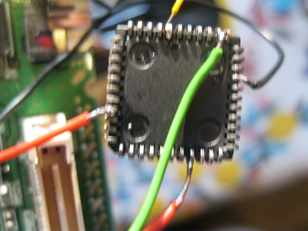

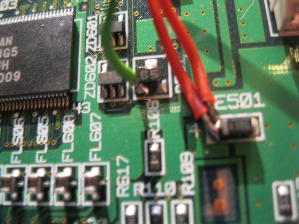

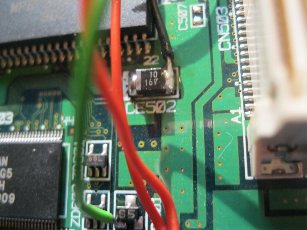

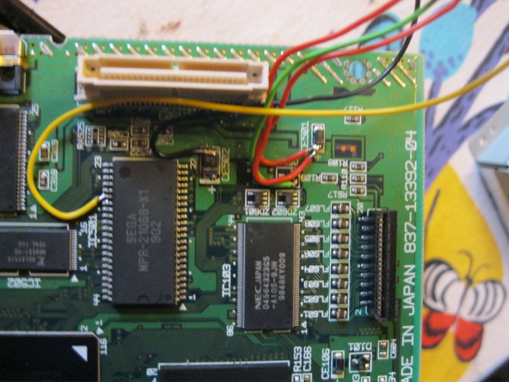

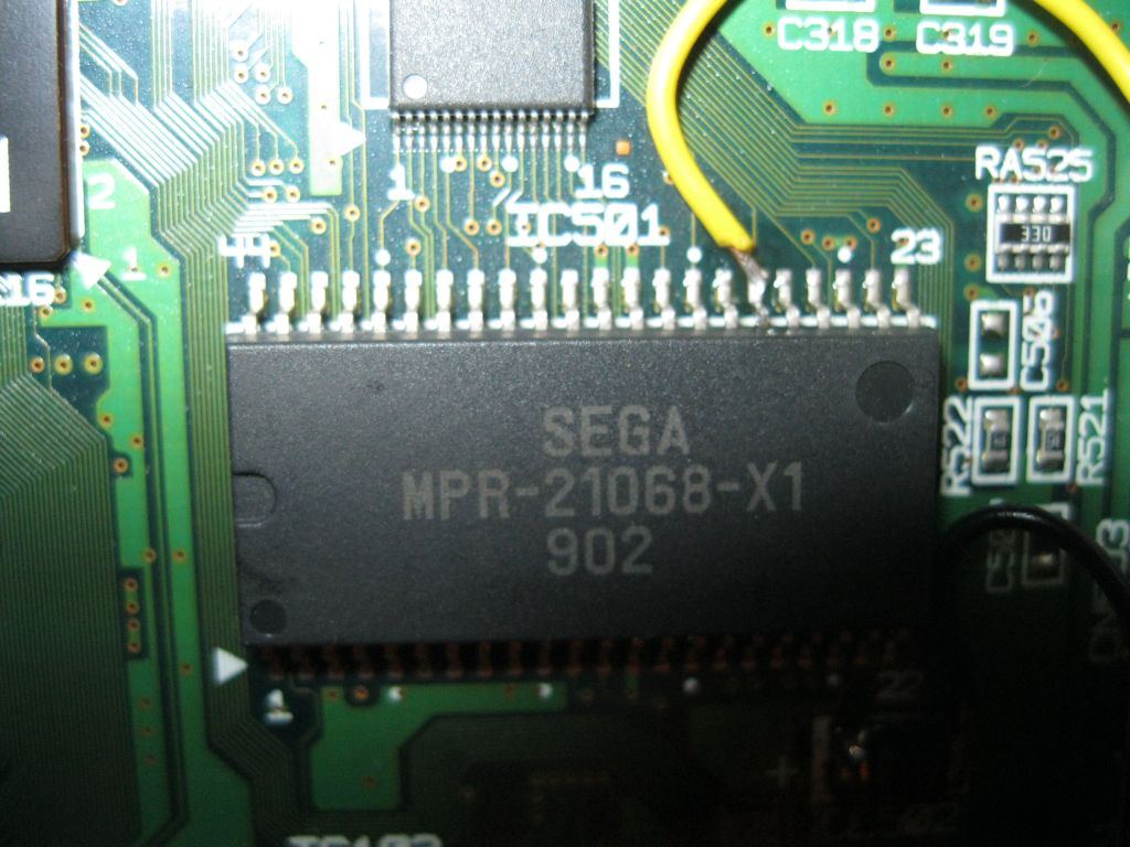

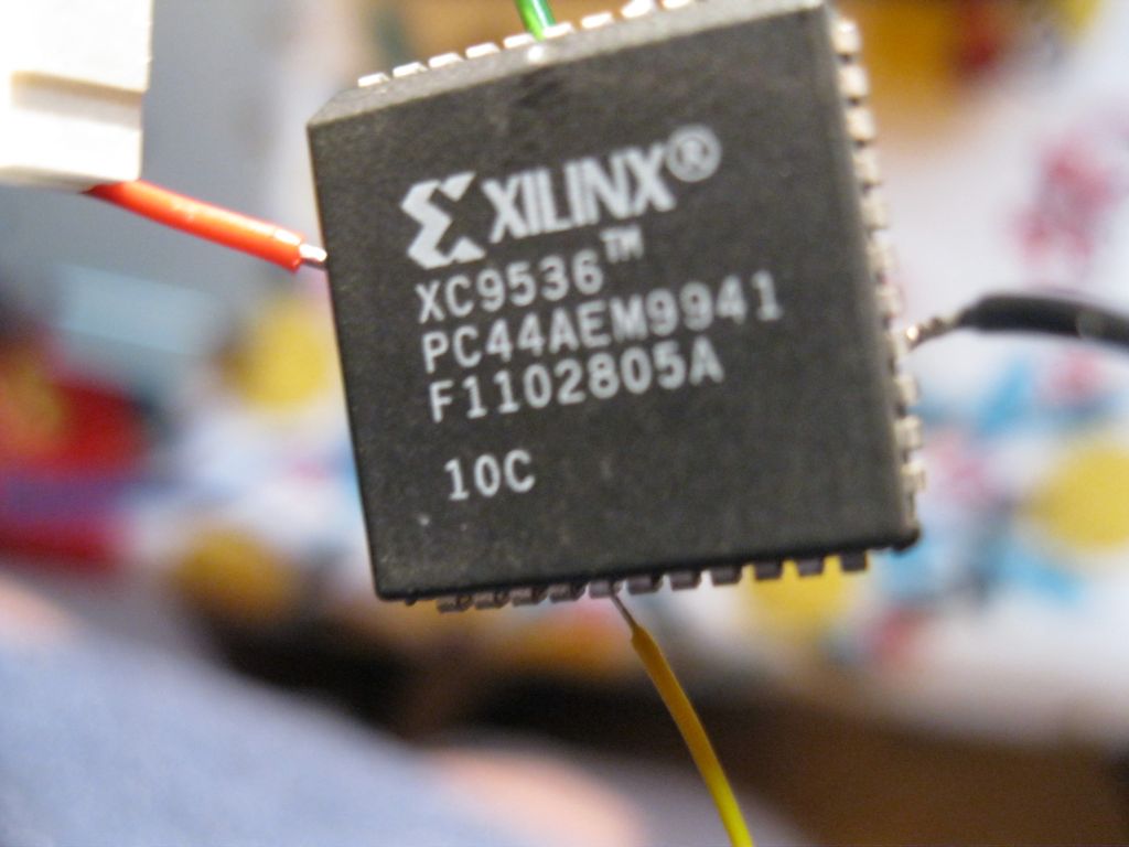

    La persona che me l'ha data mi ha chiesto espressamente di installare la modchip poichè non vorrebbe avere problemi di sorta, e soprattutto, essendo una console JAP, vorrebbe far andare sia i giochi NTSC-J che PAL e NTSC-U, sempre originali.
    Mi sono informato, in teoria non mi sebrava una cosa difficile ... ma in realtà non è così.
    Ho acquistato il chip, ho visto lo schema di installazione (cercate goldenshop con google,il sito quello di hong kong)ho fatto le 4 saldature richieste, ma purtroppo la console si accende ma non visualizza nulla a video ... ho provato a rimuovere il chip e il danno rimane ... posto qualche foto di quello che ho fatto, sperando qualcuno sia di mio aiuto ...
    Modifica Dreamcast-image001.jpgModifica Dreamcast-image002.jpgModifica Dreamcast-image003.jpgModifica Dreamcast-image004.jpgModifica Dreamcast-image005.jpgModifica Dreamcast-image006.jpgModifica Dreamcast-image007.jpgModifica Dreamcast-image008.jpg
    Membro L'avatar di pit-one
    Mantova
    59
    Guarda che hai montato il chip con la piedinatura sbagliata.
    Il segno di riconoscimento è opposto a come lo hai installato tu.
    Si vede dalla foto sul sito.
    Probabilmente hai causato danni alla console.
    prova a verificare i componenti ai quali ti sei connesso.

    Citazione Originariamente Scritto da pit-one Visualizza Messaggio
    Pit-one
    ... hai ragione, non ho fatto caso alla smussatura a 45° ... domani controllo i componenti... ma la vedo già dura ...
