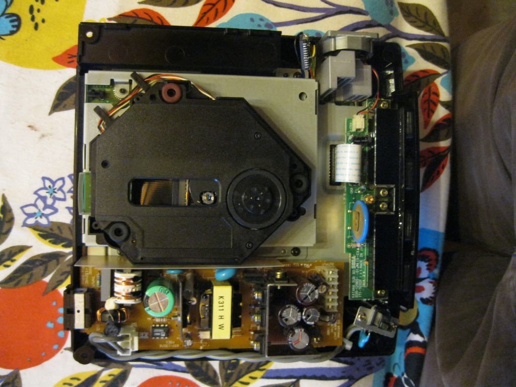

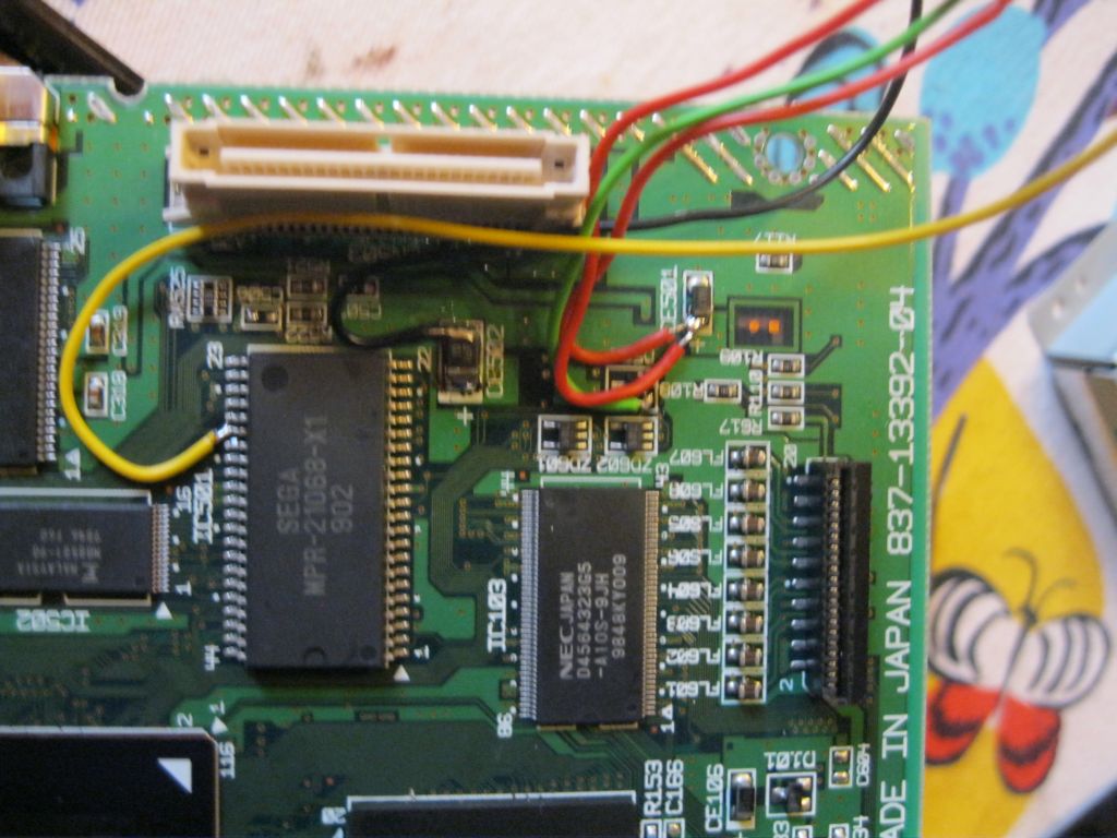

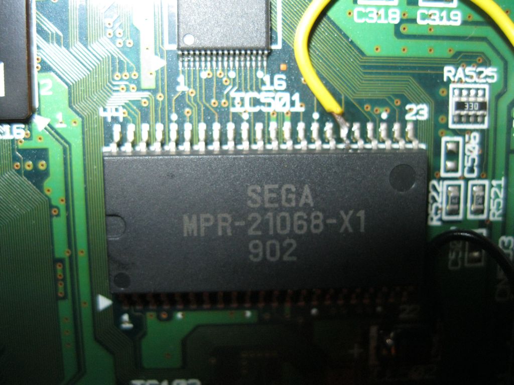

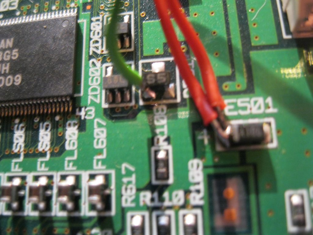

La persona che me l'ha data mi ha chiesto espressamente di installare la modchip poichè non vorrebbe avere problemi di sorta, e soprattutto, essendo una console JAP, vorrebbe far andare sia i giochi NTSC-J che PAL e NTSC-U, sempre originali.
Mi sono informato, in teoria non mi sebrava una cosa difficile ... ma in realtà non è così.

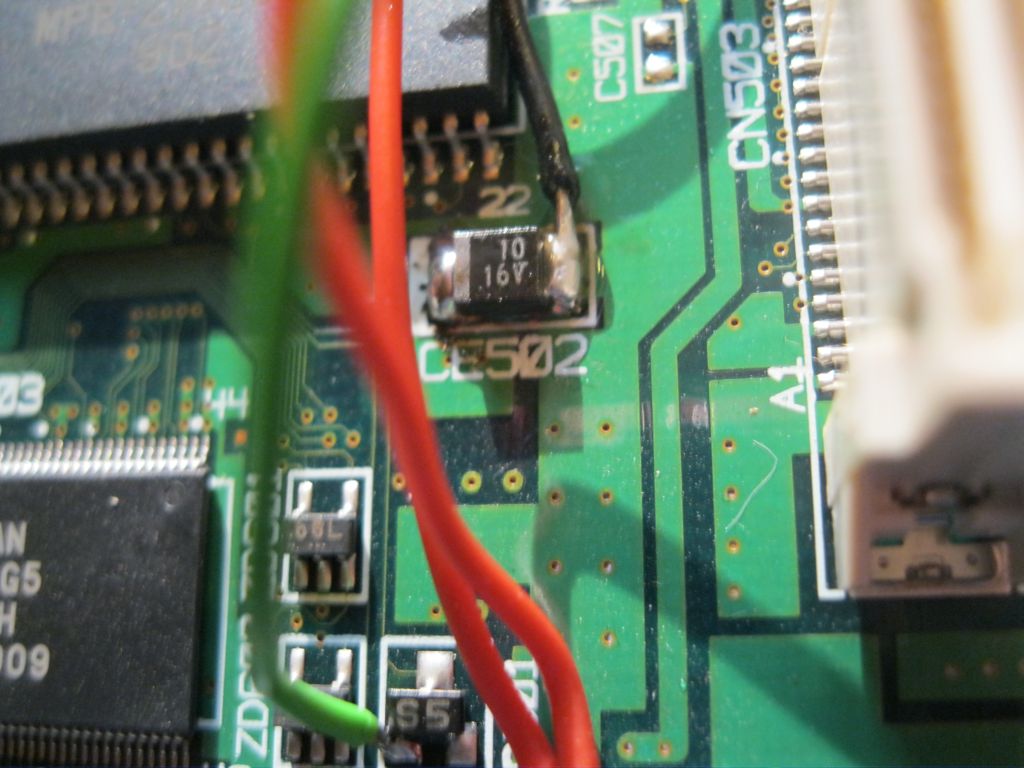

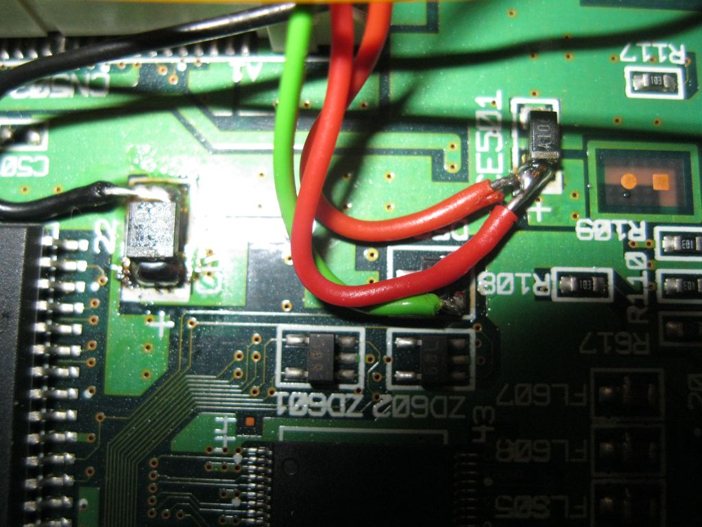

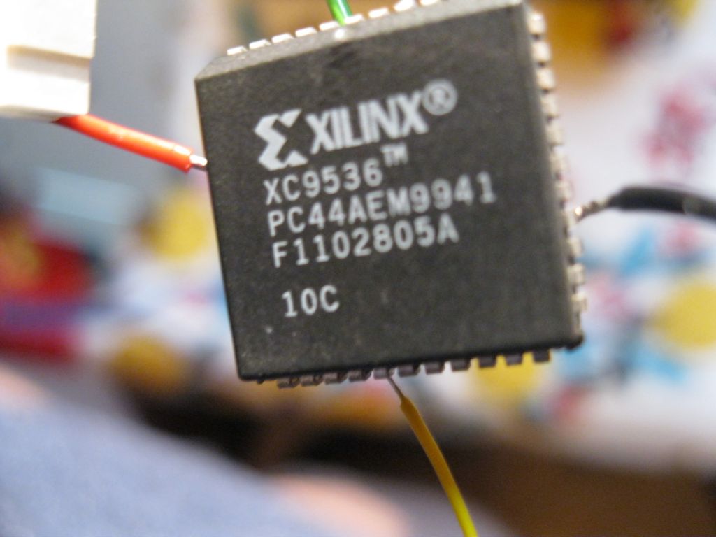

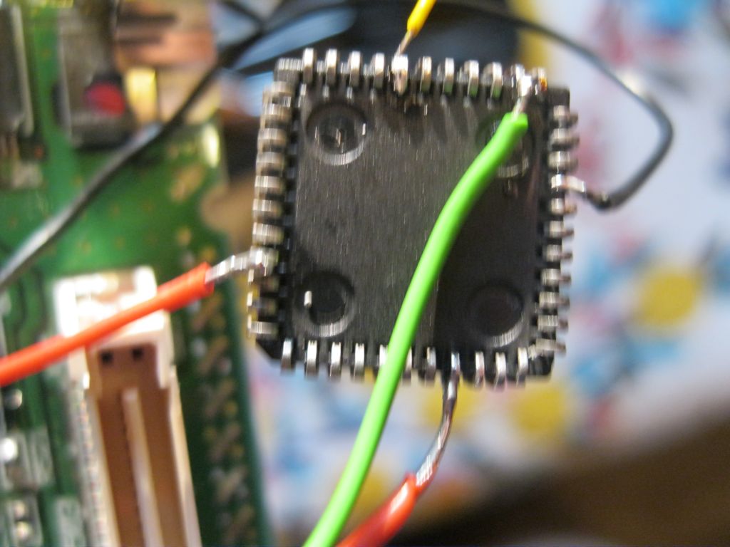

Ho acquistato il chip, ho visto lo schema di installazione (cercate goldenshop con google,il sito quello di hong kong)ho fatto le 4 saldature richieste, ma purtroppo la console si accende ma non visualizza nulla a video ... ho provato a rimuovere il chip e il danno rimane ... posto qualche foto di quello che ho fatto, sperando qualcuno sia di mio aiuto ...
Allegato 9966Allegato 9967Allegato 9968Allegato 9969Allegato 9970Allegato 9971Allegato 9972Allegato 9973
Guarda che hai montato il chip con la piedinatura sbagliata.
Il segno di riconoscimento è opposto a come lo hai installato tu.
Si vede dalla foto sul sito.
Probabilmente hai causato danni alla console.
prova a verificare i componenti ai quali ti sei connesso.
Pit-one
... hai ragione, non ho fatto caso alla smussatura a 45° ... domani controllo i componenti... ma la vedo già dura ...
Derrick
Mod.sync andato a "peripatetiche"? Probabile!
... quale sarebbe?
Derrick
Ma stai utilizzando un cavo RGB? L'audio del menu lo senti?
cavo rgb no audio
