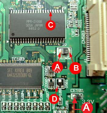

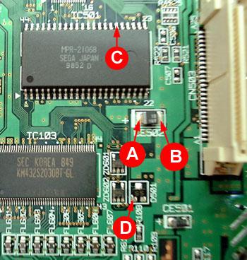

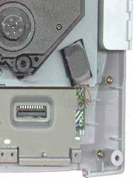

    Salve ho acquistato lo stesso modchip dallo stesso sito, ho trovato difficolta' nell'installazione anch'io con lo schema rilasciato dal tipo che me lo ha venduto.Allora ho utilizzato lo schema ufficiale reperito in rete ed è partito finche' il chip non si è bruciato...o almeno...non funziona proprio piu', la console grazie ai santi funziona come prima.
    Volevo linkare uno schema di montaggio che può non essere valido lo stesso ma si avvicina di più allo schema che funziona
    [url=http://dreamcast-talk.com/forum/viewtopic.php?t=3284]Dreamcast-Talk.com - Login[/url]
    nel caso non fosse gradito il link di siti esterni posto la foto dell'installazione:
    Nome: console open modchip.jpg
Visite: 320
Dimensione: 22.1 KB
    Nome: console open installation.jpg
Visite: 320
Dimensione: 32.8 KB
    è indispensabile collegare la 3,3 v, perchè la 5 v brucia l'integrato (puzza di bruciato, e gioco Ntsc che si blocca durante il video).
    Certe cosa non le posso proprio sopportare di sti cinesi che vendono roba che non sanno nemmeno loro come funziona.
    Spero di essere stato utile.
    Ultima modifica di XXXXXXXXXXXXx; 20-02-16 alle 13: 00

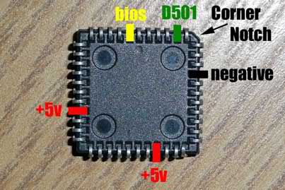

    Allego foto schema che mi è stato spedito x mail ma che non funziona proprio
    Nome: dc-modchip.jpg
Visite: 278
Dimensione: 13.8 KB
    Nome: installation.jpg
Visite: 325
Dimensione: 33.2 KB
    Nome: chip.jpg
Visite: 286
Dimensione: 11.6 KB
    con dicitura:
    Can be used on Japanese/Asian console, USA console or European console.
    No complicated BIOS Exchange.
    This Mod-chip injects the correct country code during the boot sequence, so you are able to play IMPORT GAMES include Japan, USA and Europe titles. This Mod-chip are equipped with the latest codes.
    Supports multi-disc titles.
    Easy to install, just connect 4 wires.
    It cannot let you play backups.
    IMPORTANT!: Using this Mod-chip to modify your console will void your warranty.
    -Connect the A, B, C, D, points of the chip to the DC main board with thin wires.
    -Tape the mod-chip up and use double sided tape to fasten it to the bottom right corner of the laser housing. Then reassemble the DC and play.
