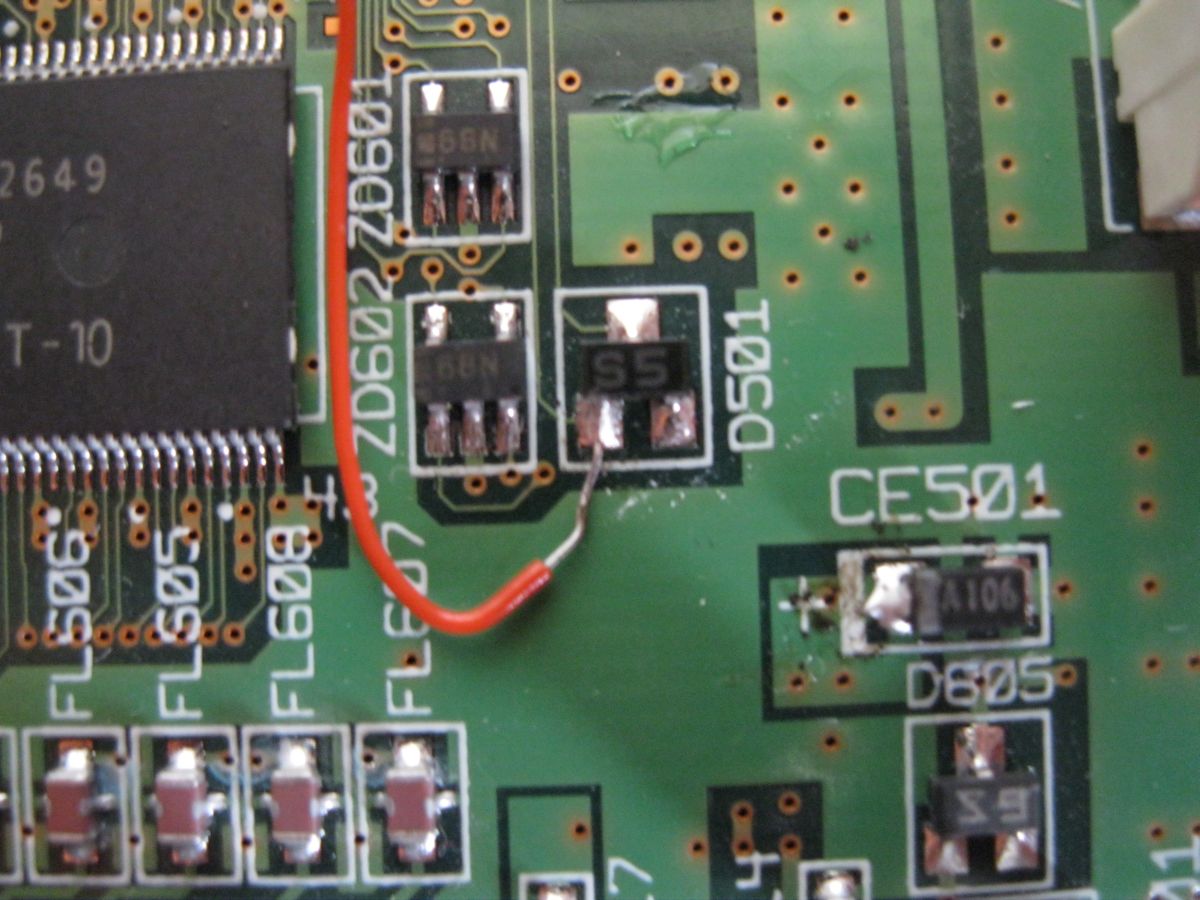

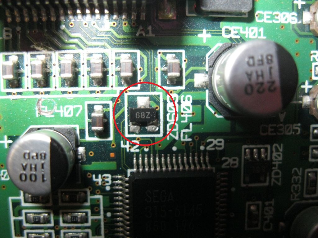

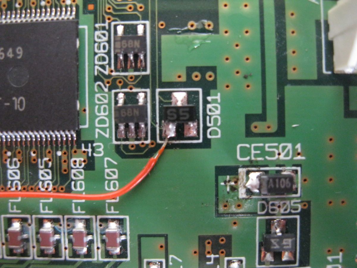

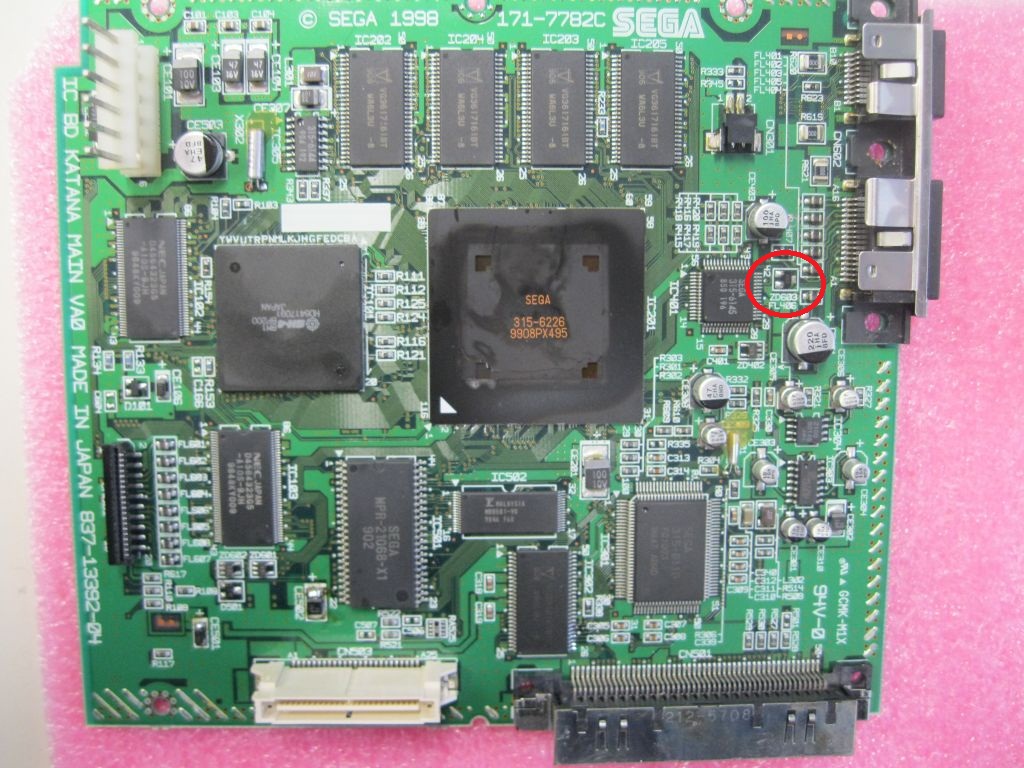

    mi sono procurato un altro dc, e facendo diversi test questo componente si comporta diversamente col tester ... spero sia il diodo zener che mi ha detto Derrik (perchè non vedo più i tuoi post?)
    Allego foto del componente ... eventualmente dove posso procurarmelo?

    ho testato le tensioni a console accesa, e non sono più convinto di quello che ho detto ... sul diodo zener ho 3.2v su entrambe le piedinature .... ho testato un altro dreamcast funzionante, e i valori sono i medesimi ... sinceramente non so dove guardare ...

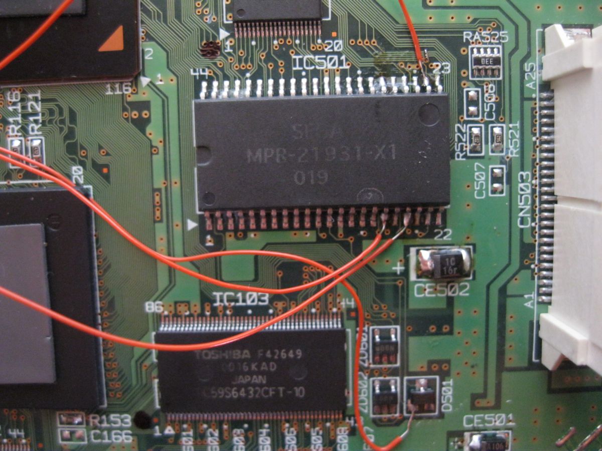

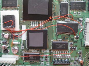

    oggi mi sono fatto regalare un dreamcast pal, ho montato il chip "spero" correttamente, seguendo lo schema, la console parte ma non legge alcun gioco ... rimuovendo il chip funziona correttamente ... per la serie ... sembra facile ...

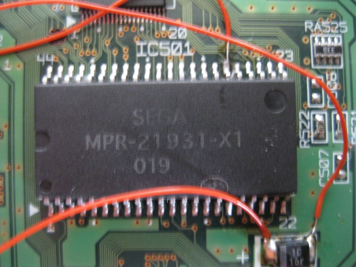

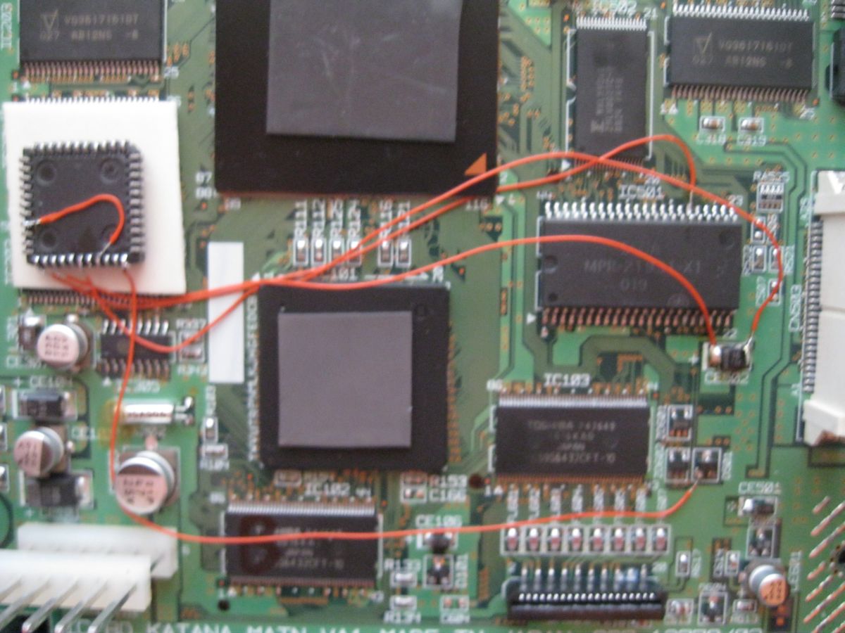

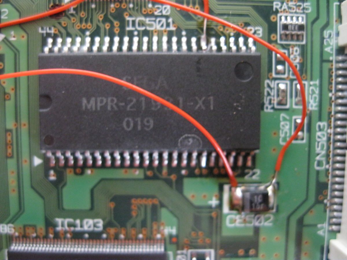

    ... oggi ho avuto un pò di tempo libero ed ho tentato nuovamente su due console diverse e funzionanti, e non c'è verso di far andare il region free ... su entrambe le console sembra che il chip non faccia nulla ... eppure il chip è nuovo ... capire se sbaglio schema o cosa ....
    Anteprime Allegate Anteprime Allegate Modifica Dreamcast-image001.jpg   Modifica Dreamcast-image002.jpg   Modifica Dreamcast-image003.jpg   Modifica Dreamcast-image004.jpg

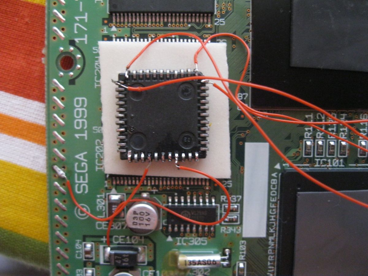

    ... e questo lo schema a 6 fili ...

    oggi ho provato giochi di "backup" ... sia con modchip che senza funzionano tutti alla grande ... ma non è la soluzione che cerco .... nessuno sa dirmi dove sbattere la testa? Il chip è da programmare?
    Varese
    940
    penso che il chip sia vuoto, ma come posso programmarlo?

    il chip che io sappia è già programmato.
