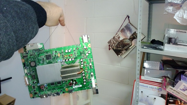

    razor te le approva solo se vede una roba del genere...
    Nome: WP_20131202_006.jpg
Visite: 146
Dimensione: 105.7 KB
    pocoyo2, andreagtr and loko75 like this.
    Esattamente, collegato con il post
    loko75 likes this.
    1,292
    Potrei provarci... Ahahahahahahah
    Ma proprio sul post??... Possiamo fare sul gnd magari???
    Intendeva col post sotto la CPU
    ...dal mio padellone 2
    Razorbacktrack and loko75 like this.
