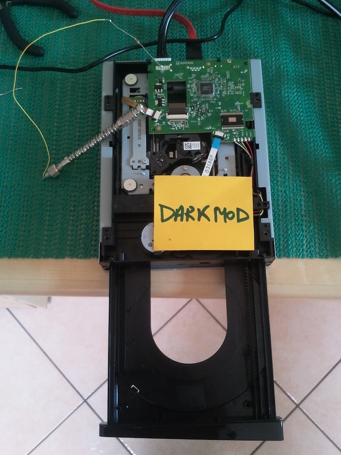

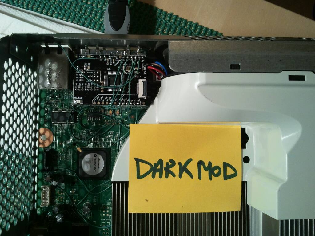

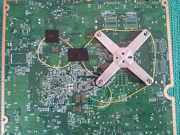

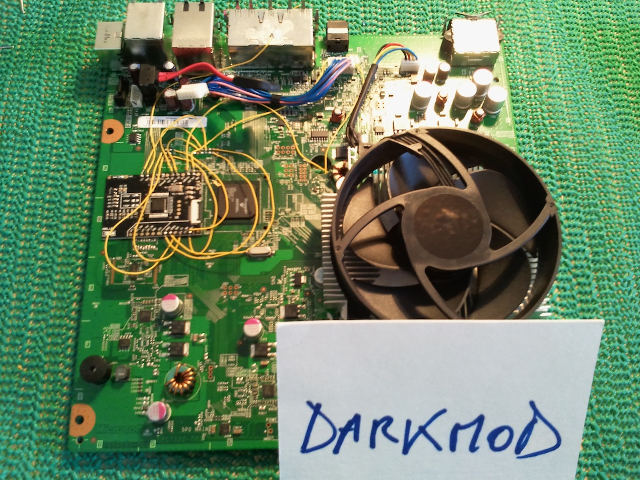

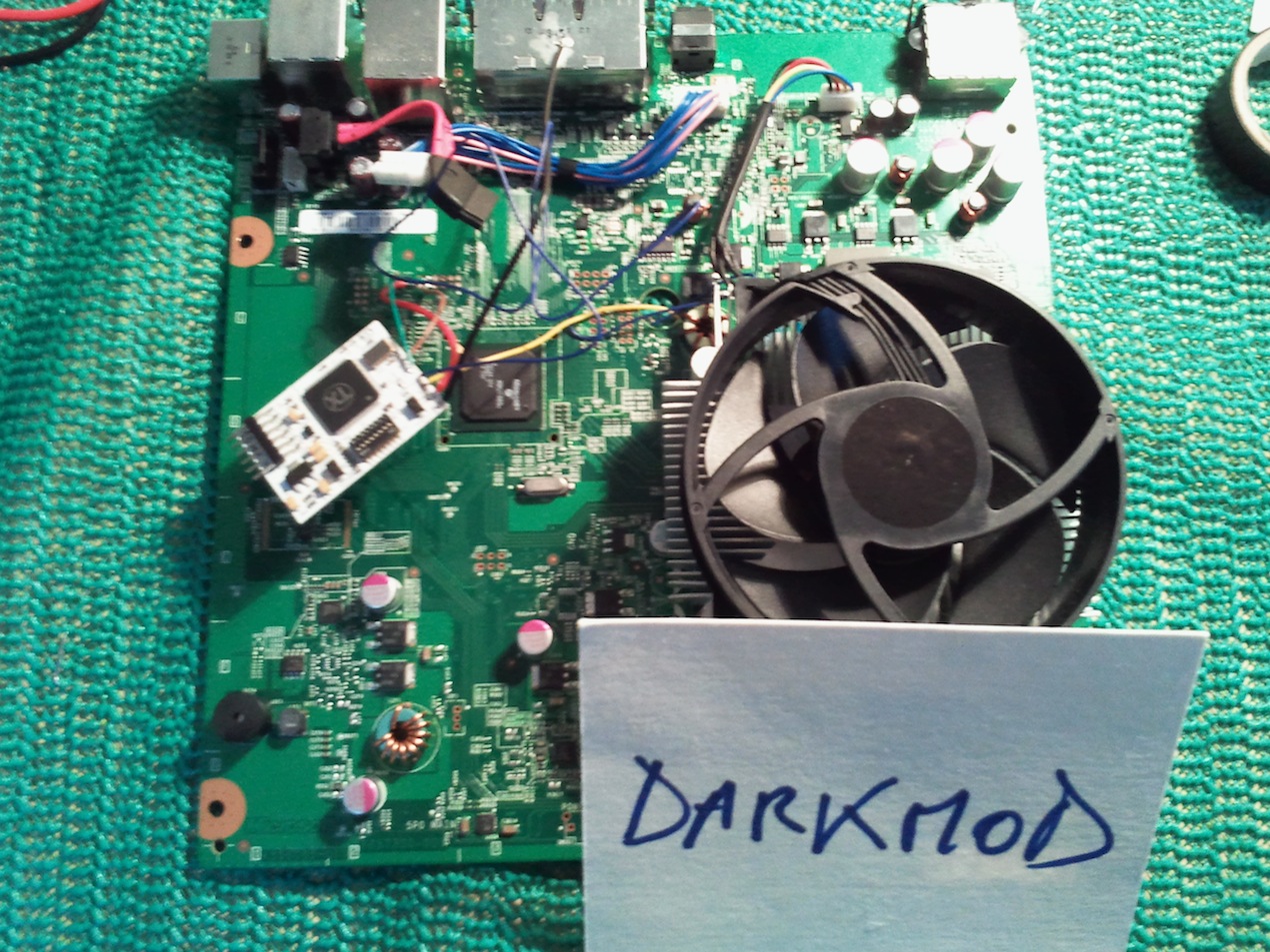

    Salve a tutti ragazzi mi propongo anche io come modder ;-)
    Di seguito allego il tutto come da regolamento.
    Video saldature:
    Foto lavori:
    Presentazione Modder (LATINA e dintorni)-lavoro1.jpgPresentazione Modder (LATINA e dintorni)-lavoro2.jpgPresentazione Modder (LATINA e dintorni)-lavoro3.jpgPresentazione Modder (LATINA e dintorni)-lavoro4.jpgPresentazione Modder (LATINA e dintorni)-lavoro9.jpgPresentazione Modder (LATINA e dintorni)-lavoro11.jpgPresentazione Modder (LATINA e dintorni)-lavoro13.jpg

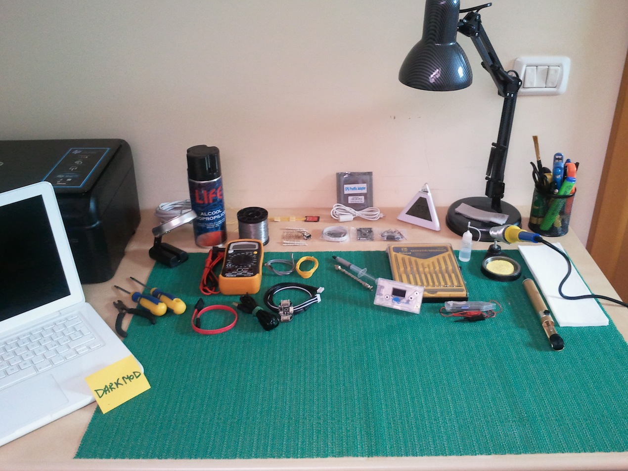

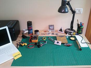

    Foto postazione di lavoro:
    Fatemi sapere cosa ne pensate. Grazie in anticipo.

    Dovresti fare qualche foto ravvicinata delle saldature. In linea di massima, come contenuti, potrebbe andar bene (per me). Anche se un pò disordinate le installazioni..

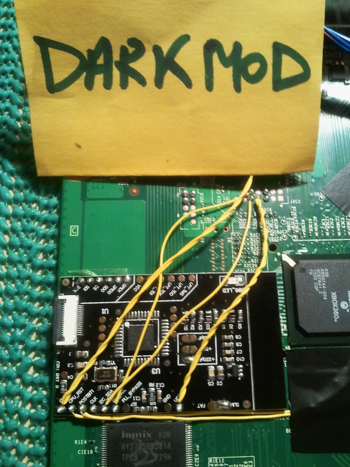

    Putroppo foto da vicino ne ho solo una, la allego qui:
    R: Presentazione Modder (LATINA e dintorni)
    Se dovessi giudicare nel complesso direi sì, guardando l'ultima foto direi no.

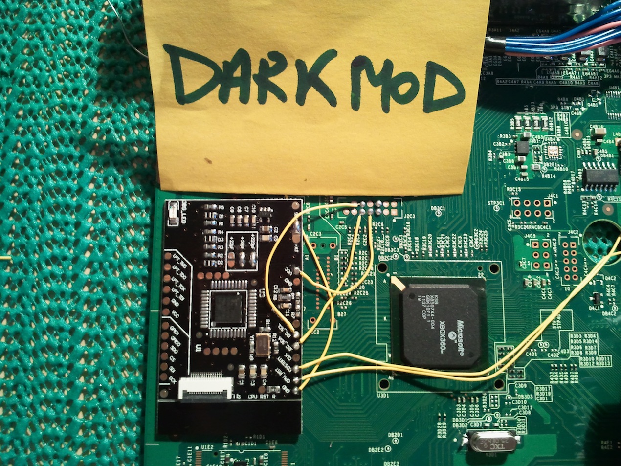

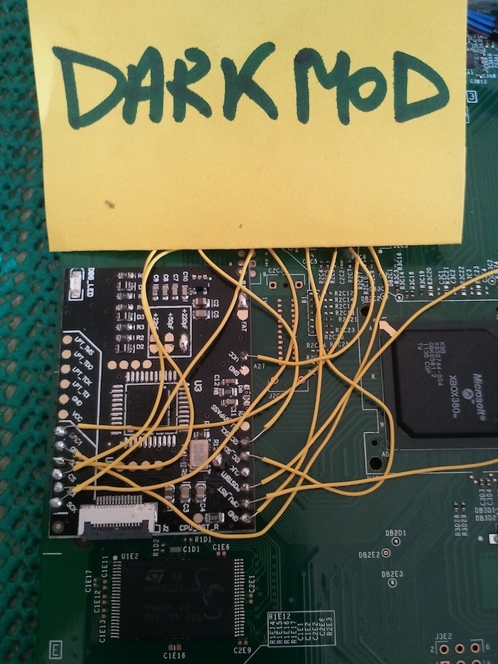

    Trovata un altra, quando il saldatore rispondeva ai comandi
    Per me rimane un "no", ma il mio voto conta logicamente come uno. Sentiamo anche cosa dicono gli altri dello staff.

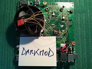

    Sei molto presente nel forum e questo è un punto assolutamente a tuo favore, ma le due foto ravvicinate non mi piacciono per nulla. Lasciando stare l'ordine, che non è il massimo, ma non è nulla di grave, i fili sono assolutamente troppo spellati. Guarda quelli della SPI al post #3, basta un attimo che scatta un corto. Oltretutto sotto il tagliandino si può scorgere che ce ne sono anche sul lato motherboard di spellati grossolanamente. La foto invece al post #6: le stagnature sembrano molto fredde, oltretutto in entrambe le foto ravvicinate, alcuni fili non vengono "annegati" bene nello stagno, ma sono stagnati solo superficialmente, non garantendo un'ottima connessione. Questa è la mia motivazione oggettiva.

    Mi spiace ma al momento anche per me è no, devi fare un po più di pratica, il saldatore oggettivamente conta ma solo fino ad un certo punto, magari comincia ad usare più flussante unito ad uno stagno di qualità maggiore e soprattutto fai pratica sia nella saldatura che nel posizionamento dei fili
    Per me no
    2,628
    anche per me è no, guardando il video tra le altre cose ti consiglio di usare uno stagno + sottile...

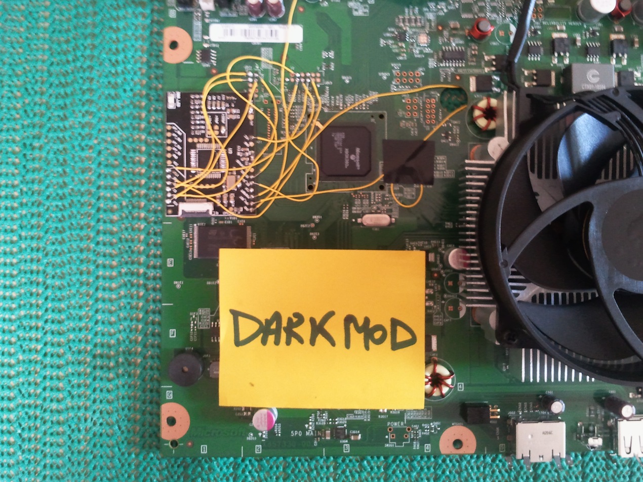

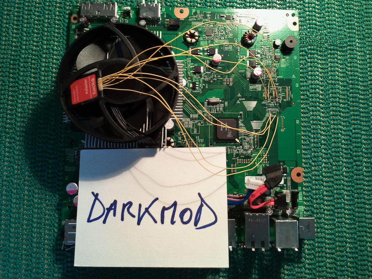

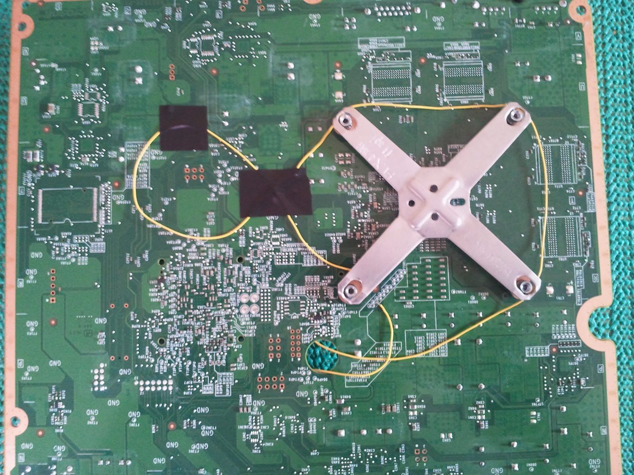

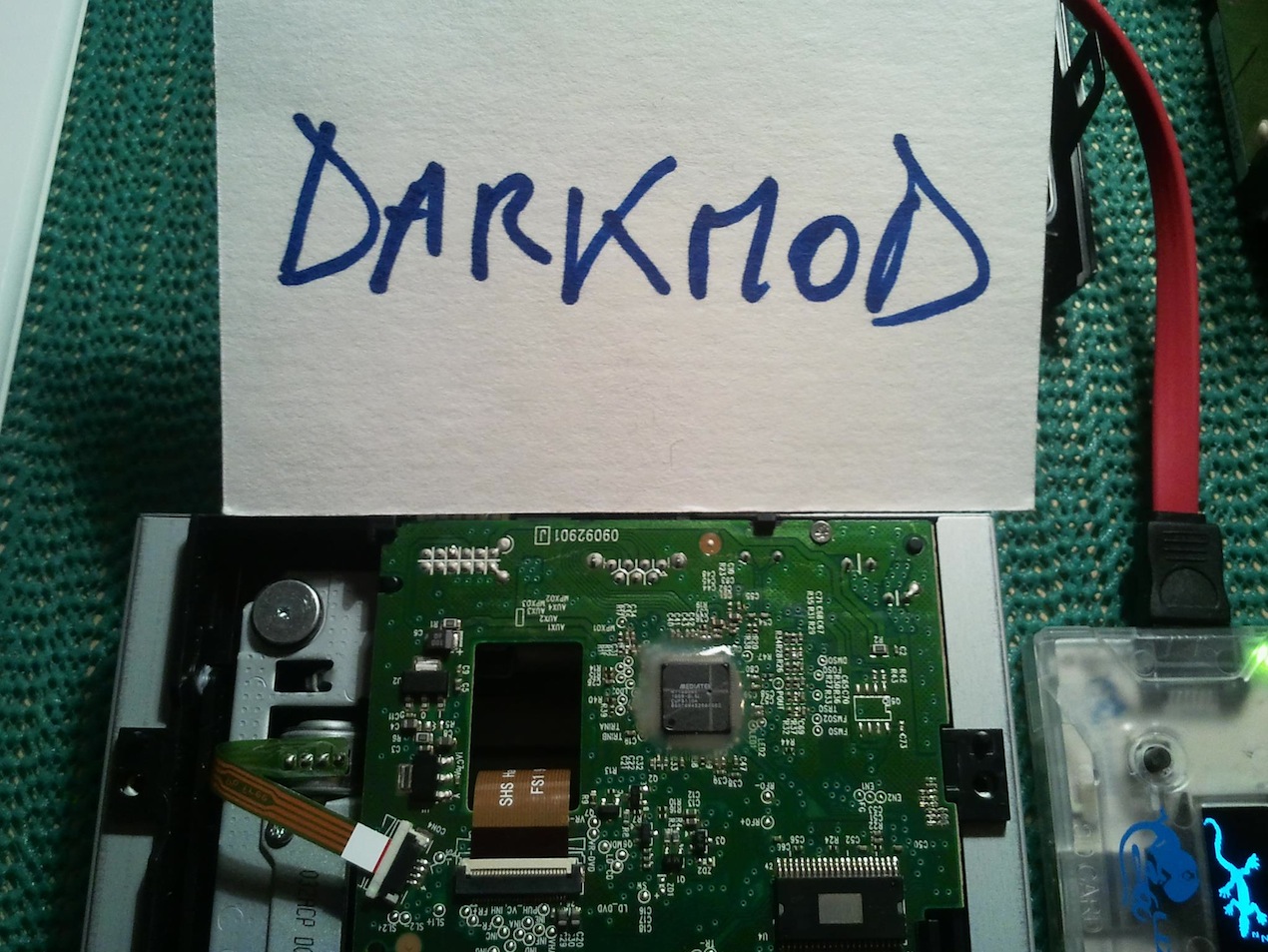

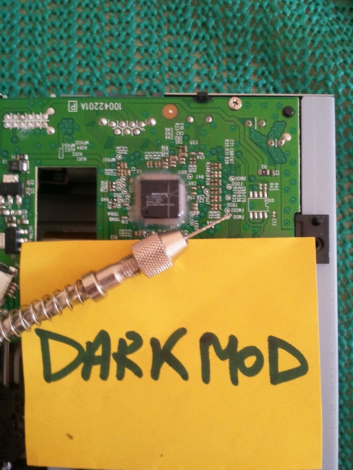

    Allora scrivo nuovamente per aggiungere altre foto di altri lavori fatti.
    Di seguito le inserisco. A voi il giudizio per l'approvazione. A presto
    Presentazione Modder (LATINA e dintorni)-lavoro10.jpgPresentazione Modder (LATINA e dintorni)-lavoro18.jpgPresentazione Modder (LATINA e dintorni)-lavoro19.jpgPresentazione Modder (LATINA e dintorni)-lavoro23.jpgPresentazione Modder (LATINA e dintorni)-lavoro27.jpg
    Se vuoi mettere inserzioni per fare RGH per me è un SI, in quanto stagnare stagni.
    Non vedo pero' lavori di altro tipo

    Rgh, LT+ e tutte le softmod. La foto del kamizake c'è...

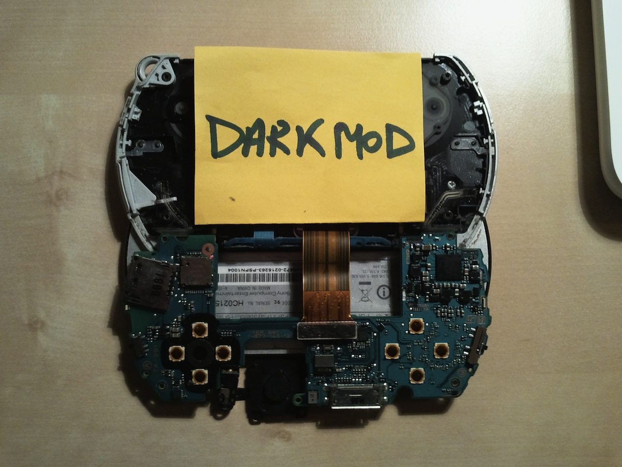

    Posto anche un lavoro su una psp e domani una LTU con PCB Xecuter. RESTO IN ATTESAPresentazione Modder (LATINA e dintorni)-lavoro24.jpg

    Scusa ma che lavoro è sulla psp? Si vede una psp aperta con sopra un foglio ma quale lavoro sia stato fatto non si capisce...
    Inolte le foto sono prese da lontano ed è difficile valutare i lavori

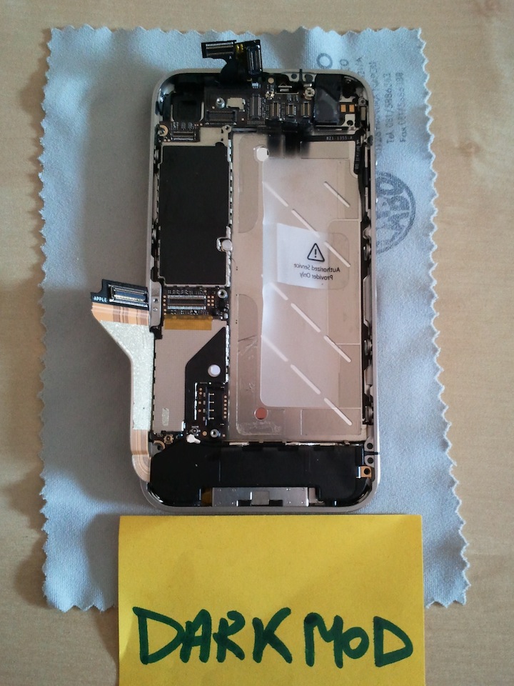

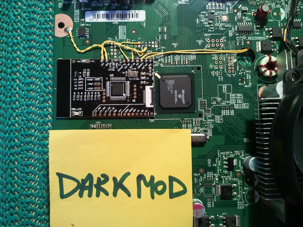

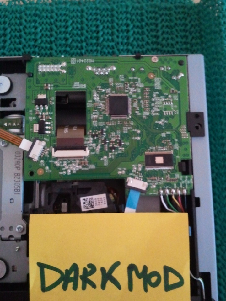

    Allora alla psp era solo un fusibile andato. Ho inserito la foto per far vedere la varietà dei lavori. Aggiungo anche una LTU fatta 2 ore fa. Dunque le foto che go inserito sono relative a: RGH, Kamikaze, LTU e ci è scappato anche un iPhone, non mi ero accorto (sostituzione tasto accensione). Credo possa bastare. Ad ogni modo sono ancora in attesa di una risposta. Ringrazio il Pusher per aver espresso il suo giudizio.

    Per me spelli un pò troppo i fili ... e dovresti usare un pò più di flux....

    Le ultime foto postate dopo i vostri suggerimenti non mi sembrano che abbiano cavi spellati.
