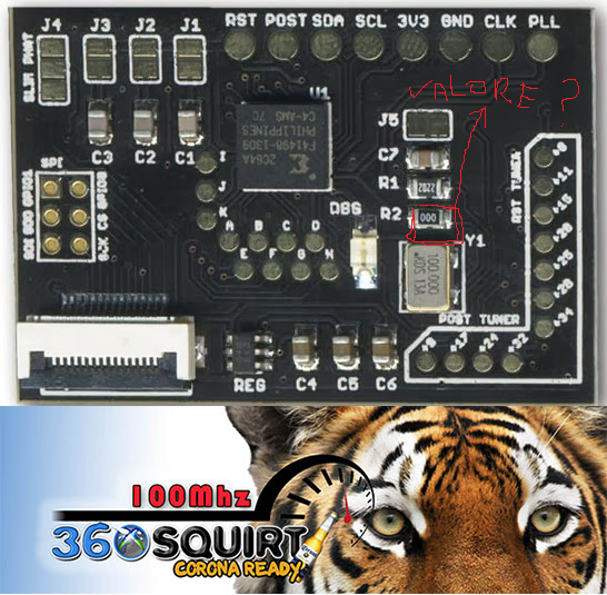

    come nuovo iscritto volevo presentarmi e chiedere se potete aiutarmi riguardo la rsistenza r2 del chip squirt 360 2.0 per delle prove l' avevo rimossa ma ora devo ripristinarla come posso fare

    il problema è che non conosco il valore non avendo più la sua originale, purtroppo lo persa è così piccola !

    La R2 è una zero ohm. Fai il ponte, fine.

    per capirci squirt 360 2.0 r2 abilita il clock a bordo se elimini la r2 de collegare il filo del clock sto eseguendo rgh2 su xbox 360 jasper

    in questo caso indica che il clock non viene rilevato infatti se tolgo il ponte e ricollego il pad del clock riparte tutto, sembra che quella resistenza un valore come dicevi nel primo post deve averlo ma quale ?

    Nome: Squirt2_0.png
Visite: 79
Dimensione: 499.9 KB
    inserisco una foto per specificare quale valore ha la r2
    8,955
    Te l ho detto!!!
    000 vuol dire kπ !
    Sai che è ridicolo questo post,no?
