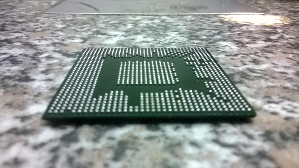

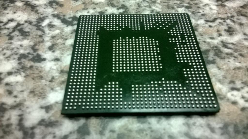

    buanasera a tutti mi chiamo fulvio ho gia risolto un problema con la vostra collaborazione ma non mi ero ancora presentato correttamente e ho acquistato una bauer pro v4.é arrivata e nel pacchetto ho trovato questo tipo di flussante amthec flux tipe lf-4300-tf e lsolder ball lot no:db86 sn63pb37 (0,60,076,045) sn63/pb37 per quanto rigurda le 0.5 secondo voi sono ottimali per fare reballing,pongo questa domanda perchè fino adesso su 2 rispettive schede madri am2 con reballing del shout e north bga (prima il nort poi il shout),non sono riuscito a farle ripartire si avviano e non si accende il monitor,ho notato che a secondo della quantità di flussante messo sulla bga prima di calare le ball sullo stencil 90x90 nella ht90 le seguenti una volta allineate e messe sul pre riscaldatore ht1212 a 230 gradi tendono ad attaccarsi tra di loro,non vorrei che questo accada quando saldo il cip alla scheda madre.
    Vi ringrazio anticipatamente sperando in una risposta
    allego una foto di un cip reballato

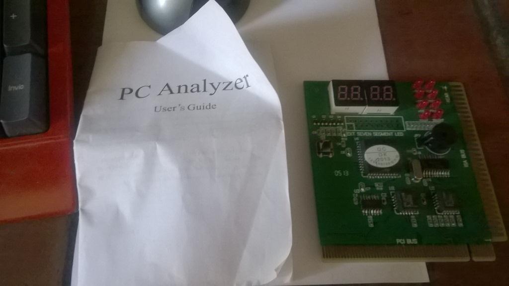

    Prima cosa pH ai fatto una diagnosi del guasto. Prima di andare diretto al reballing??
    Feb 2014
    10
    spyro82 inanzi tutto voglio ringraziarti per la tua disponibilità,come avrai capito sono alle prime armi,ma non per questo lascio niente al caso e piano piano cerco di intraprendere questa bellissima attività nella maniera piu corretta possibile,anche non badando a spese,ma nonostante i miei sforzi pultroppo le cose non prendono a volte la piega che uno si aspetta,gli accessori che ho ordinato assieme alla macchina sono,a mio parere di scarsa qualità e come ben sai arrivati con più di due mesi di ritardono non ho fatto nussuna diagniosi anche perchè l'unico mezzo che ho è un pc analyzer con istruzioni in inglese molto succinte a parere mio quasi incomprensibili mi rimetto a te per avere delle diritte come procedere se vuoi ti invio foto dettagliate di tutta l'organizazione che ho creato, initanto ti allego le foto dell'analyzer fammi sapere ciaoNome: WP_20140313_001.jpg

    LECCE
    quelli aggeggi lasciano il tempo che trovano .. io all'inizio li presi ma poi li dovetti lasciar perdere perche molte volte non servivano a na mazza, comunque facciamo una breve diagnosi di questo notebook:
    - difetto iniziale
    - controllo tensioni stanby
    -controllo uscita video secondaria
    intanto rispondi a queste domande poi andiamo avanti.
    ps: ma nella saldatura delle sfere sei arrivato a 230?
