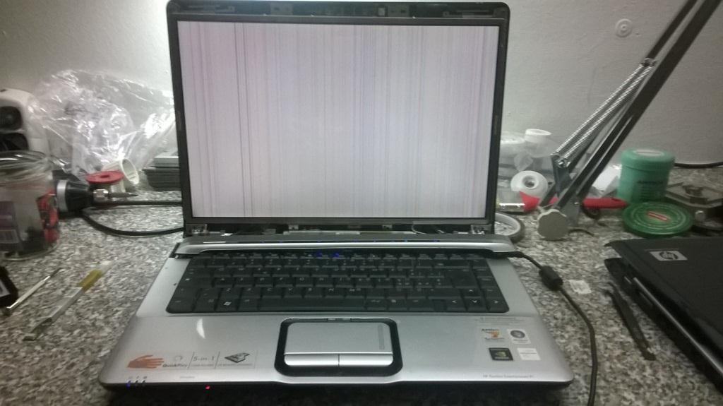

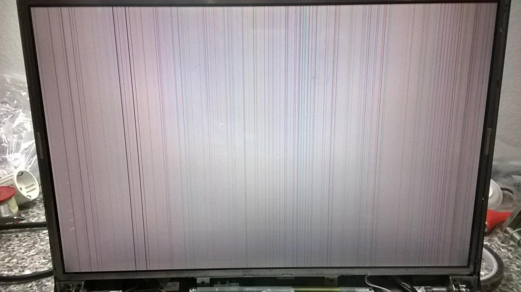

Dimensione: 99.7 KB hp 6383eu con monitor esterno funziona ma crea artefatti mentre ho provato a sostituire 3 lcd e 2 flat piu due cablaggio il massimo risultato sono le righe come si vede in foto
    eccolo acceeso con il monitor esterno quando avvia l'so righe vertivìcali artefatti e colori accesi Nome: WP_20140315_004.jpg
Visite: 126
Dimensione: 75.9 KB

    Quindi a questo non hai ancora fatto reflow o reballing?
    Quello che vedo è. Un palese difetto di gpu, quella serie di note e molto comune questo difetto prova prima un reflow leggero se non lo hai fatto, se il difetto scompare fai un reball

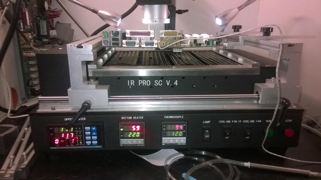

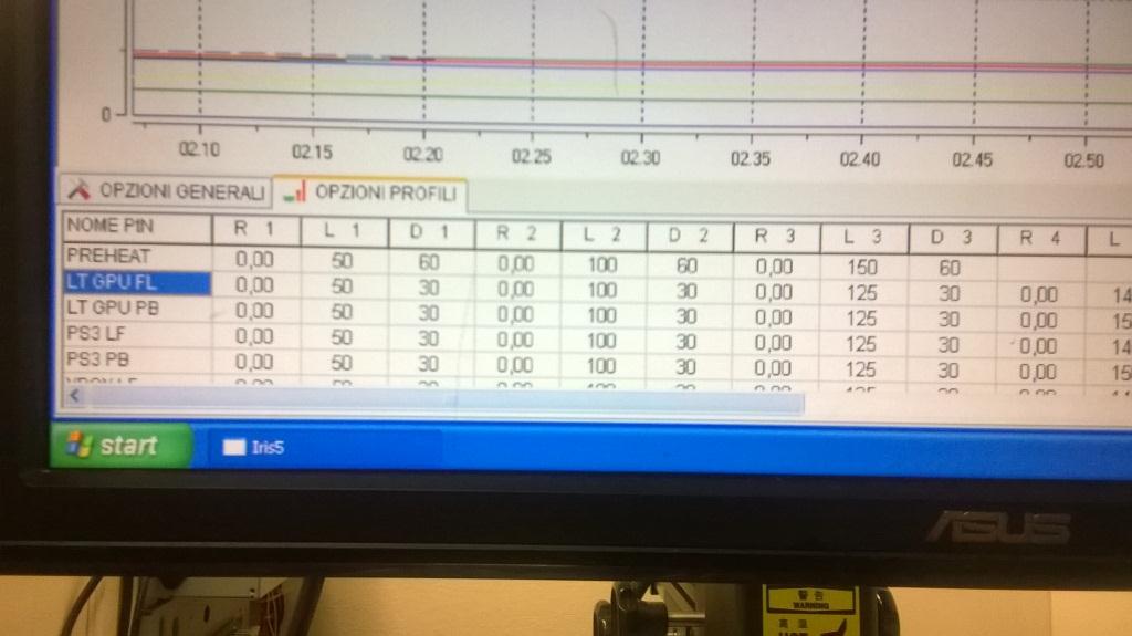

    no non ho fatto nessun tipo dii intervento su questo notebook,leggero cosa intendi con quale profilo?io ho come piu' leggero

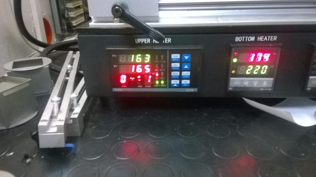

    Nome: WP_20140316_003.jpg
Visite: 131
Dimensione: 86.3 KB
    il botton parte oltre i mille gradi ma sotto la temperatura segnata arriva fino a220 come impostata
    Nome: WP_20140316_004.jpg
Visite: 80
Dimensione: 96.4 KB

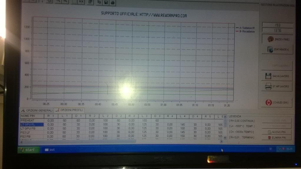

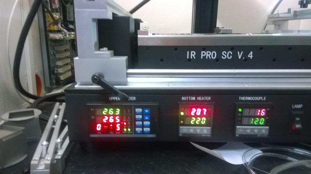

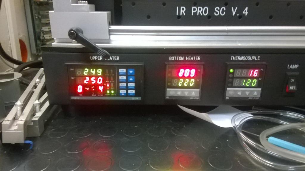

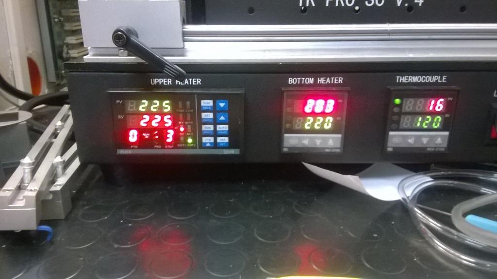

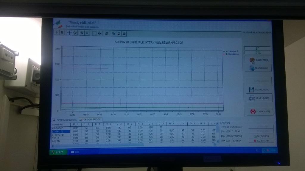

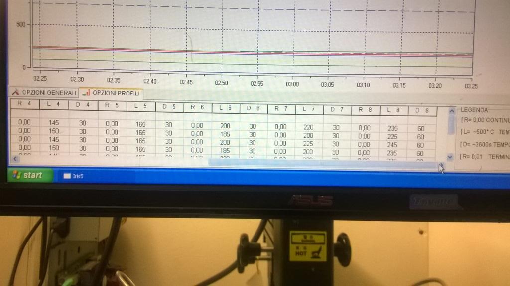

Dimensione: 106.8 KB lt gpu fl, R1 0,00-L1 50 -D1 30- R2 0,00- L2 100- D2 30- R3 0,00- L3 30- R4 0,00- L4 145- D4 30-R5 0.00- L5 165- D5 30- R6 0,00- L6 200- D6 30- R7 0,00- L7 220- D7 30- R8 0,00- L8 225- D8 60
    guardando il profilo mi e venuto a mente la macchina sul suo display arriva fino a 265 se opto per questo profilo guarda te le foto ma a me sembra che qualcosa non torna, il pc che ho installato e un pentim 3 non vorrei che non si trova daccordo guarda le foto cosi ti metto in condizione di vedere cosa non va avanti di fare refow errati

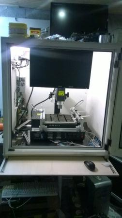

    Una domanda perche gli "r" sono a 0? P.s mi fai una foto della tua postazione?
    arzano(NA)
    172
    Guarda io la tua stazione non la conosco ma una cosa te la posso dire: se il note monta un p3 sicuramente non ha standard leadfree ma pb quindi quelle balls fondono a circa 180 C quindi io la porterei come picco a 185 C rilevati con sonda affianco al bga

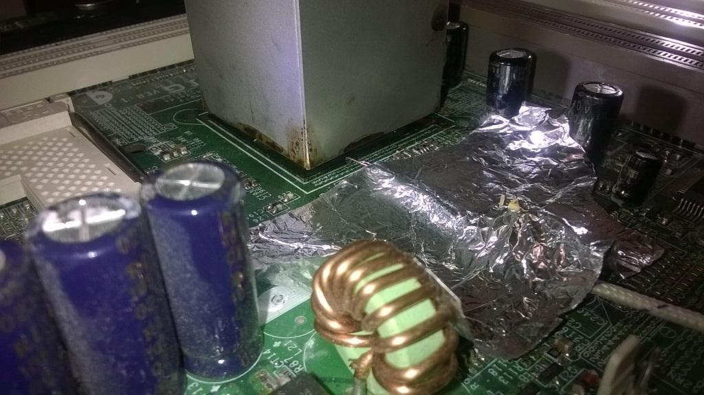

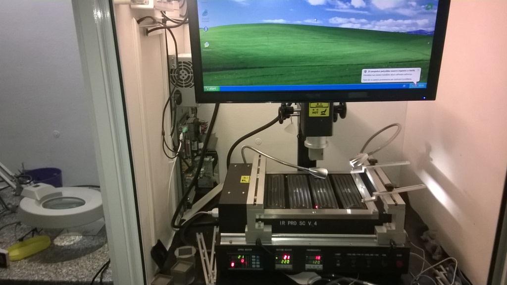

    ecco le foto Nome: WP_20140316_026.jpg
Visite: 135
Dimensione: 94.5 KBNome: WP_20140316_028.jpg
Visite: 74
Dimensione: 121.4 KBNome: WP_20140316_029.jpg
Visite: 72
Dimensione: 80.0 KBNome: WP_20140316_030.jpg
Visite: 125
Dimensione: 100.8 KB

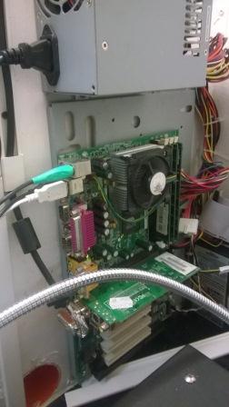

    la scheda madre e un intel pentiu III 1,2 ghz 1 gb ram

    come ai visto dal display della macchina dalla foto,anche la sonda arriva con il profilo leadfree a 255 circa,assecondo come la metto, e quasi attacata 264

    Complimenti molto bella e " sicura" per i fumi comunque mi rispondi alla domanda perche gli "r" sono tutti a 0?
    P.s: io ho la tua stessa macchina

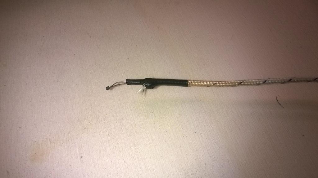

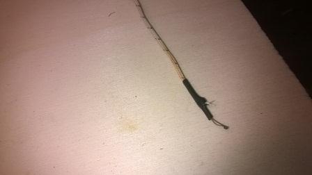

    il giochino mi è costato tempo è danaro anche perche tra motori di aspiirazioni condotte ecc. sono dovuto ripartire dalla muratura è tre mesi che ci lavoro e adesso che e tutto collaudato non riesco a venire a capo,sono disperato, non so' il sensore non lo segna anche se metto vicino la testa ti invio la foto del sensore
    secondo te quel rigonfio ci deve stare mi e arrivato nuovo poi è apparza quella petuberanza e poi sono usciti i pelettini,non è che la macchina va a diritto e fonde tutto?e in caso per quale motivo?gli erre non so' come mai sono a zero il pc che gestische il programma bauer è uun pentium 3
    Nome: WP_20140316_034.jpg
Visite: 133
Dimensione: 88.7 KBNome: WP_20140316_035.jpg
Visite: 97
Dimensione: 42.7 KB

    E strana come cosa ma se ti funziona non problemi comunque fai cosi:
    - metti una scheda cadavere sopra per le prove e fissa la termocoppia con del nastro vicino ad un bga

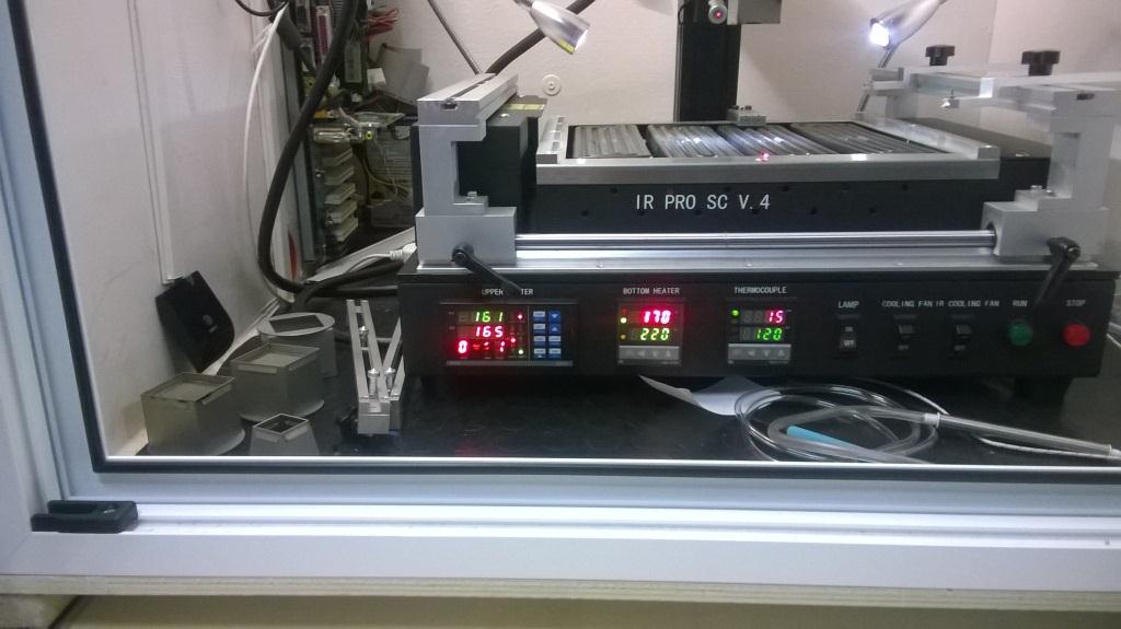

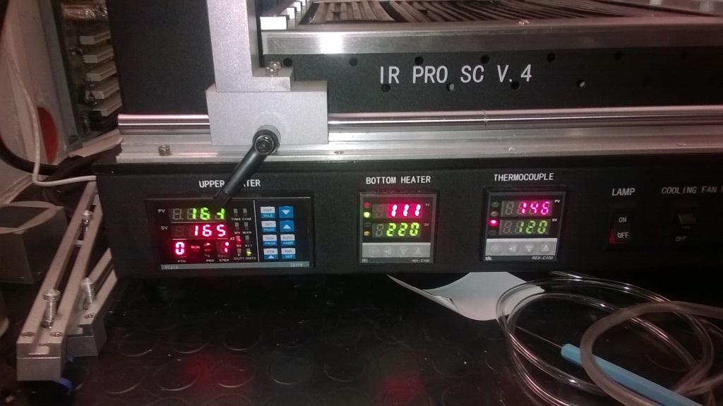

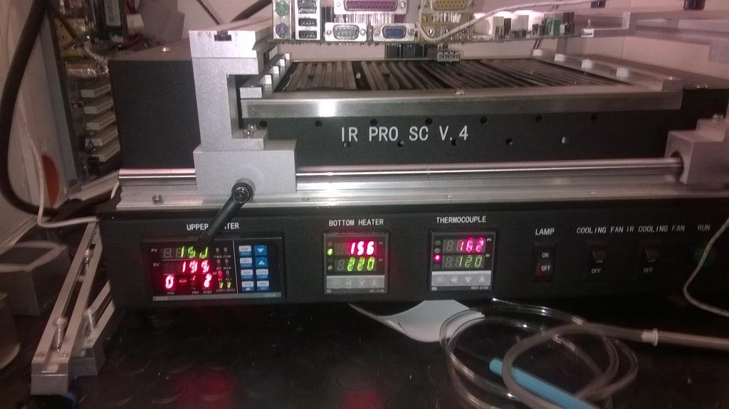

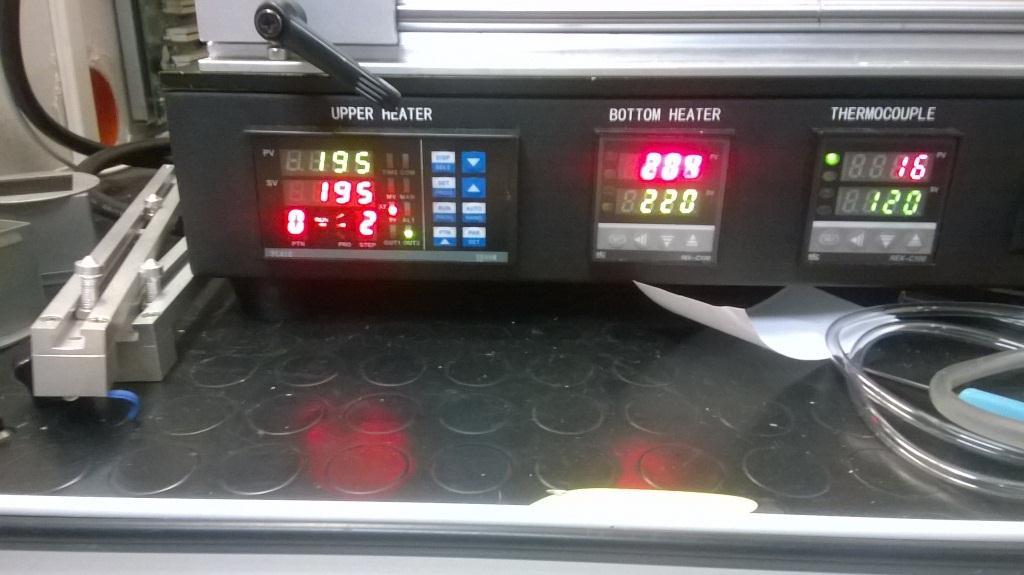

    guarda queste foto ho provato a fare un reflow e al 2 era gia 195 il senzore come puoi vedere dalla macchina viene visto mentre sulmonitor non vi e' traccia e la linea rossa in cima e il senzore b che parte oltre i 1200
    Nome: WP_20140316_038.jpg
Visite: 71
Dimensione: 125.8 KBNome: WP_20140316_042.jpg
Visite: 105
Dimensione: 108.9 KBNome: WP_20140316_044.jpg
Visite: 107
Dimensione: 97.0 KBNome: WP_20140316_045.jpg
Visite: 114
Dimensione: 102.7 KBNome: WP_20140316_046.jpg
Visite: 117
Dimensione: 92.2 KB
  15. #35
    LECCE
    Allora fai cosi innanzi tutto abbassa il targhet temperatura mettendolo sui 300 gradi e come tempo sui 10 minuti naturalmente ti parlo del programma pc
    Poi metti su ptn (pc410) al 5 o uno che non usi e metti momentaneamente questo profilo :
    R1:0.45 l1:160 d1:20
    R2:0.60 l2:190 d2:20
    R3:0.60 l3 210 d3:15
    R4:0.60 l4 230 d4:10
    R5:end
    Naturalmente poi posti il grafico

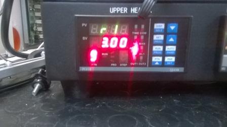

    come devo mettere i parametri sul ptn es. premi tasto ptn per 5 volte e poi per aggiungre il resto premi display,run, set,ecc grazie
  17. #37
    LECCE
    allora premendo ptn ti sposti da 0 a 9 tu scegliene uno (che non usi es.5) poi premi set prog e incominci a mettere i valori spostandoti con par set.
    p.s: fai un favore se uppi in rar il programma iris 5 cosi lo mettiamo nella sezioni software macchine rework thank's.
  18. #38
    Feb 2014
    10
    il programma è stato creato da un ingeniere che collabora con la bauer e lo a coperto da corporing se faccio una cosa del genere mi prendo una denuncia
    come vedi ho scelto il 9 e ho premuto set program è venuto questo sul display come devo inserire i valori adesso (scusa ma voglio essere sicuro)
