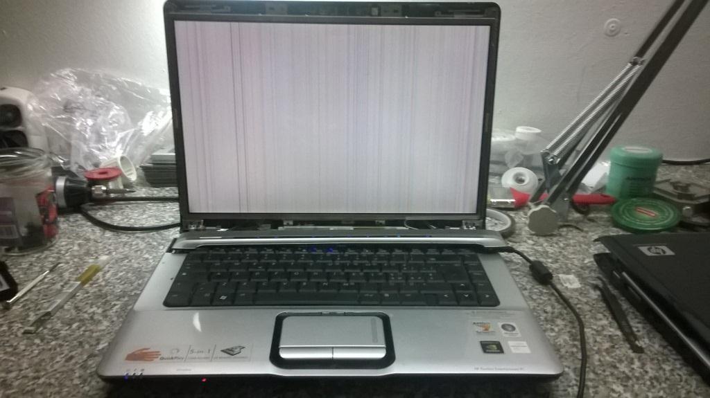

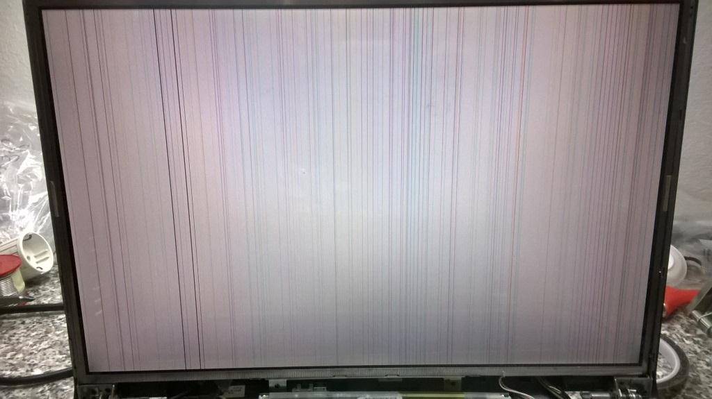

eccolo!Allegato 16143Allegato 16144 hp 6383eu con monitor esterno funziona ma crea artefatti mentre ho provato a sostituire 3 lcd e 2 flat piu due cablaggio il massimo risultato sono le righe come si vede in foto

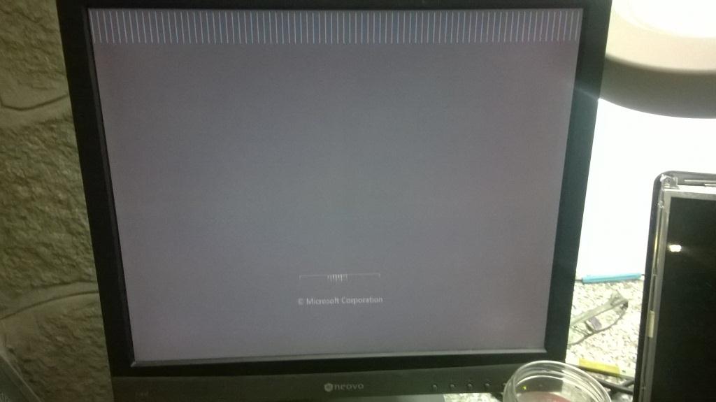

eccolo acceeso con il monitor esterno quando avvia l'so righe vertivìcali artefatti e colori accesi Allegato 16146
Allegati: 2
eccolo hp 6383eu con monitor supplementare si vede qualcosa con reghe e artefatti mentr con il suo lcd solo reighe ho provato con tre lcd e due flat +2 cablaggiAllegato 16149
Allegato 16150con monitor
Allegati: 2
eccolo hp dv6383eu quando lo attacco al monitor carica il so con righe e artefatti mentre con il suo lcd ho sostituito 3 pannelli e 2 cablaggi +2 flat e al massimo si vede le righeiAllegato 16151Allegato 16152
Quindi a questo non hai ancora fatto reflow o reballing?
Quello che vedo è. Un palese difetto di gpu, quella serie di note e molto comune questo difetto prova prima un reflow leggero se non lo hai fatto, se il difetto scompare fai un reball

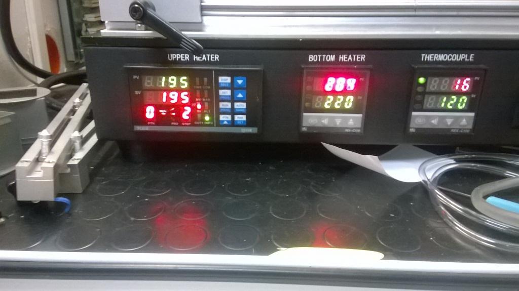

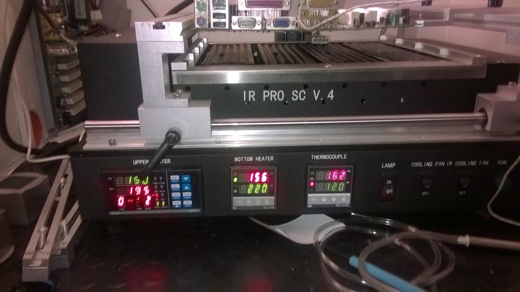

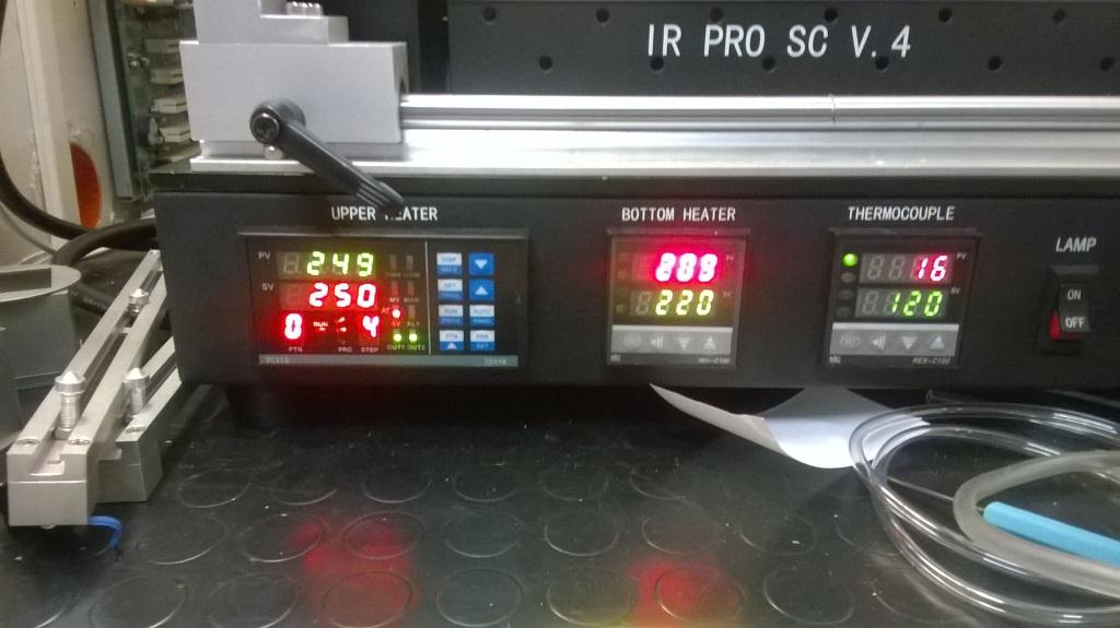

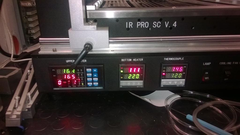

il botton parte oltre i mille gradi ma sotto la temperatura segnata arriva fino a220 come impostata

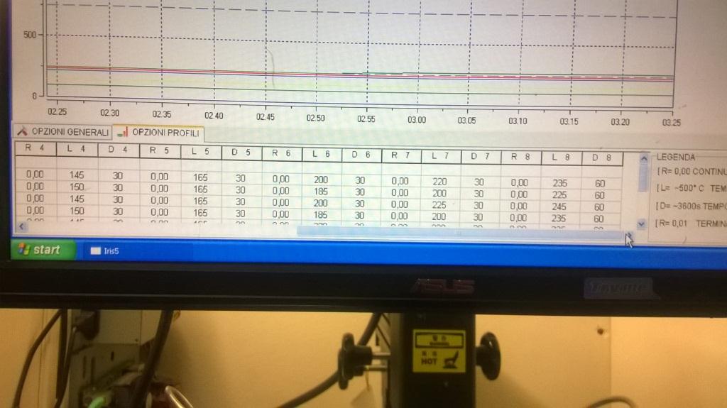

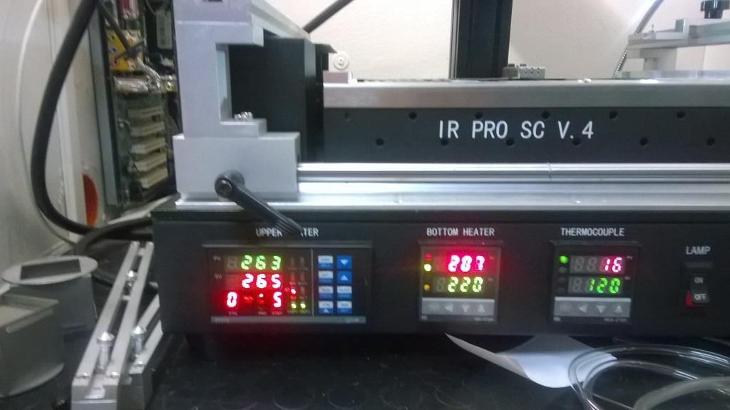

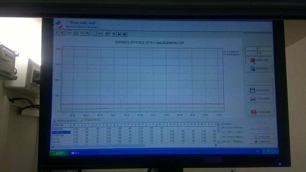

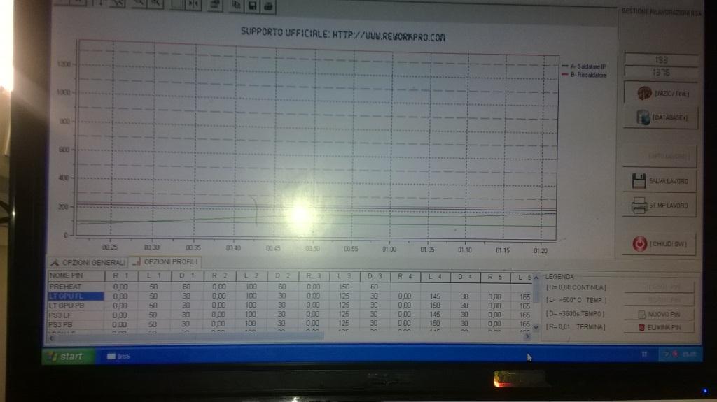

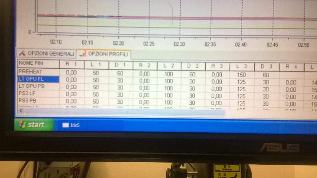

Allegato 16165 lt gpu fl, R1 0,00-L1 50 -D1 30- R2 0,00- L2 100- D2 30- R3 0,00- L3 30- R4 0,00- L4 145- D4 30-R5 0.00- L5 165- D5 30- R6 0,00- L6 200- D6 30- R7 0,00- L7 220- D7 30- R8 0,00- L8 225- D8 60

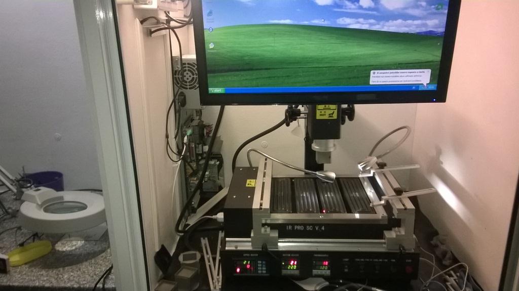

guardando il profilo mi e venuto a mente la macchina sul suo display arriva fino a 265 se opto per questo profilo guarda te le foto ma a me sembra che qualcosa non torna, il pc che ho installato e un pentim 3 non vorrei che non si trova daccordo guarda le foto cosi ti metto in condizione di vedere cosa non va avanti di fare refow errati

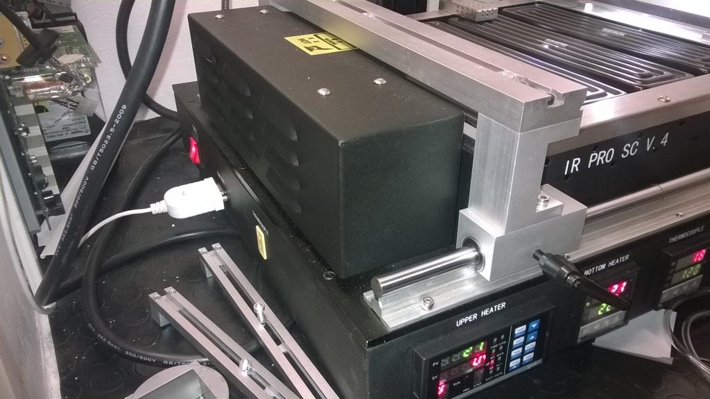

Una domanda perche gli "r" sono a 0? P.s mi fai una foto della tua postazione?
Guarda io la tua stazione non la conosco ma una cosa te la posso dire: se il note monta un p3 sicuramente non ha standard leadfree ma pb quindi quelle balls fondono a circa 180 C quindi io la porterei come picco a 185 C rilevati con sonda affianco al bga

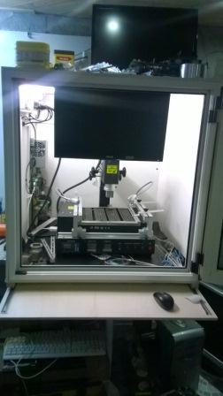

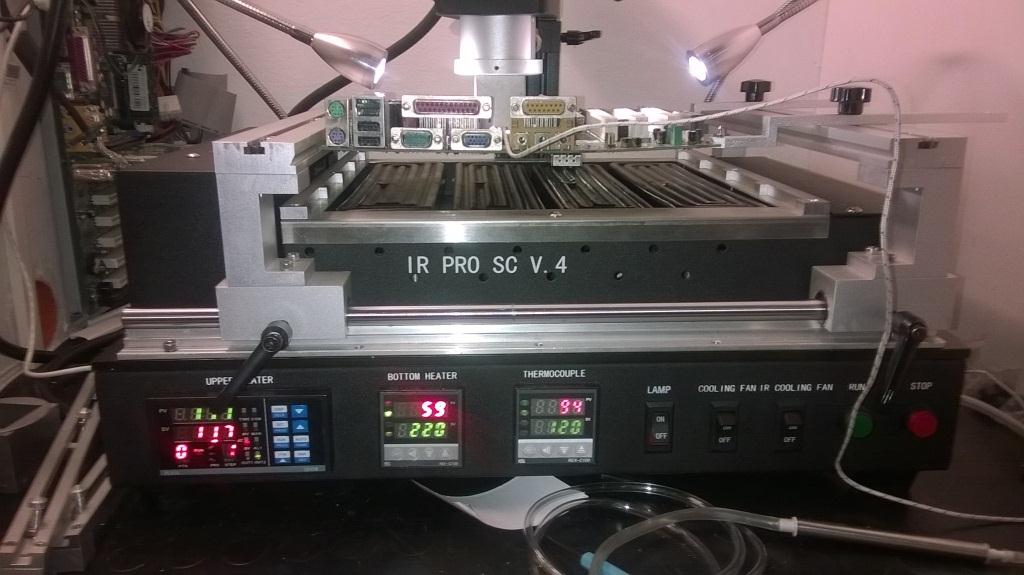

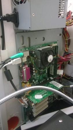

Allegati: 4

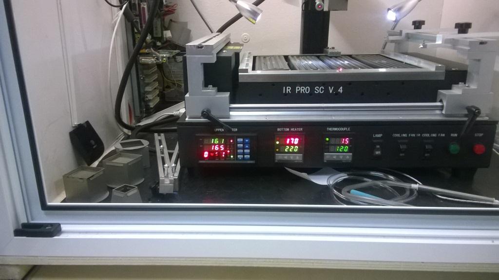

ecco le foto Allegato 16166Allegato 16167Allegato 16168Allegato 16169
la scheda madre e un intel pentiu III 1,2 ghz 1 gb ram

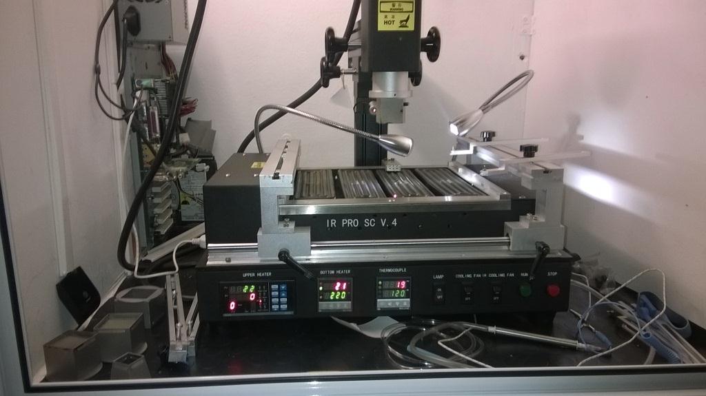

Allegati: 2
come ai visto dal display della macchina dalla foto,anche la sonda arriva con il profilo leadfree a 255 circa,assecondo come la metto, e quasi attacata 264
Complimenti molto bella e " sicura" per i fumi comunque mi rispondi alla domanda perche gli "r" sono tutti a 0?

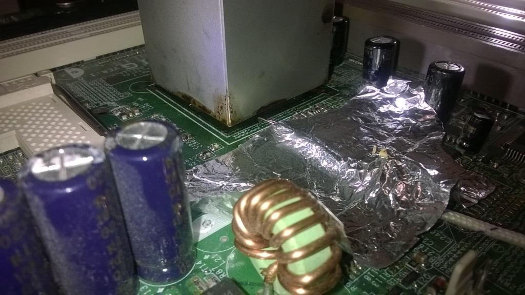

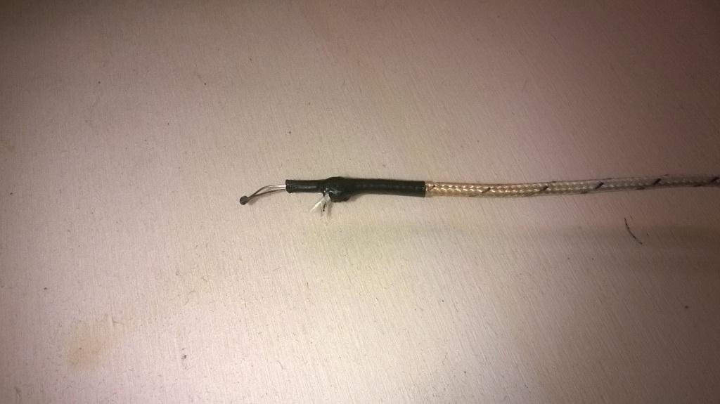

il giochino mi è costato tempo è danaro anche perche tra motori di aspiirazioni condotte ecc. sono dovuto ripartire dalla muratura è tre mesi che ci lavoro e adesso che e tutto collaudato non riesco a venire a capo,sono disperato, non so' il sensore non lo segna anche se metto vicino la testa ti invio la foto del sensore
secondo te quel rigonfio ci deve stare mi e arrivato nuovo poi è apparza quella petuberanza e poi sono usciti i pelettini,non è che la macchina va a diritto e fonde tutto?e in caso per quale motivo?gli erre non so' come mai sono a zero il pc che gestische il programma bauer è uun pentium 3

Allegati: 5

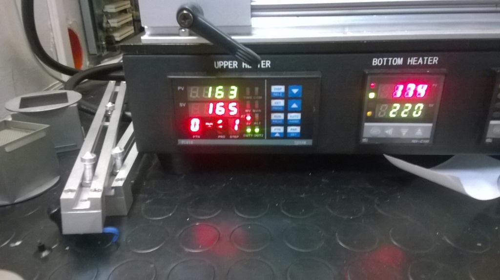

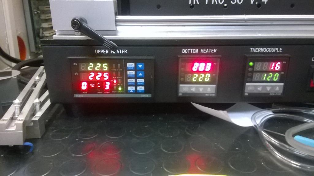

guarda queste foto ho provato a fare un reflow e al 2 era gia 195 il senzore come puoi vedere dalla macchina viene visto mentre sulmonitor non vi e' traccia e la linea rossa in cima e il senzore b che parte oltre i 1200
Allegato 16178Allegato 16174Allegato 16175Allegato 16176Allegato 16177
Allora fai cosi innanzi tutto abbassa il targhet temperatura mettendolo sui 300 gradi e come tempo sui 10 minuti naturalmente ti parlo del programma pc
Poi metti su ptn (pc410) al 5 o uno che non usi e metti momentaneamente questo profilo :
R1:0.45 l1:160 d1:20
R2:0.60 l2:190 d2:20
R3:0.60 l3 210 d3:15
R4:0.60 l4 230 d4:10
R5:end
Naturalmente poi posti il grafico

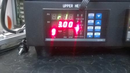

come devo mettere i parametri sul ptn es. premi tasto ptn per 5 volte e poi per aggiungre il resto premi display,run, set,ecc grazie
allora premendo ptn ti sposti da 0 a 9 tu scegliene uno (che non usi es.5) poi premi set prog e incominci a mettere i valori spostandoti con par set.

come vedi ho scelto il 9 e ho premuto set program è venuto questo sul display come devo inserire i valori adesso (scusa ma voglio essere sicuro)
Allegato 16179
come ti ho detto r1 e con le frecce metti il valore che ti ho scritto...
