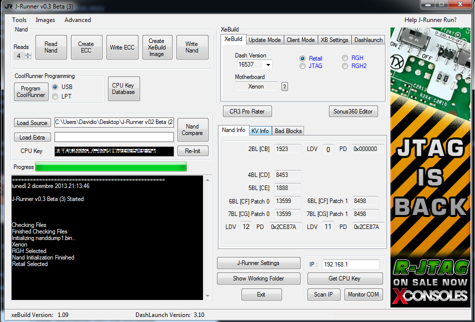

    Premetto che ho usato l'rgh su xenon solo per recuperare la chiave del lettore!!! (ha glitchato tutta la notte ma alla fine si è avviato XELL!!!) Il mio problema è che per sbaglio ho messo una nand non valida sulla mia xenon con dash 16537 e ora vorrei ricostruirla partendo dalla nand con dash 13599 (di cui ho CPU key)... nel passaggio dalla dash 13599 alla 16537 credo siano intercorsi almeno 2 aggiornamenti con conseguente aumento degli efuse +2... ho già fatto diversi tentativi ma con zero risultati!
    Oct 2013
    0
    Ecco una immagine della Nand 13599 di cui ho CPU key, KV, etc...
