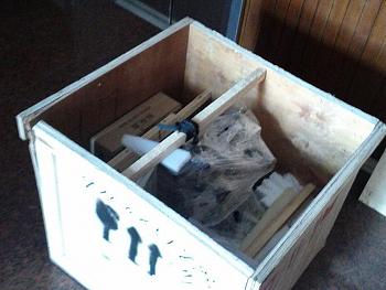

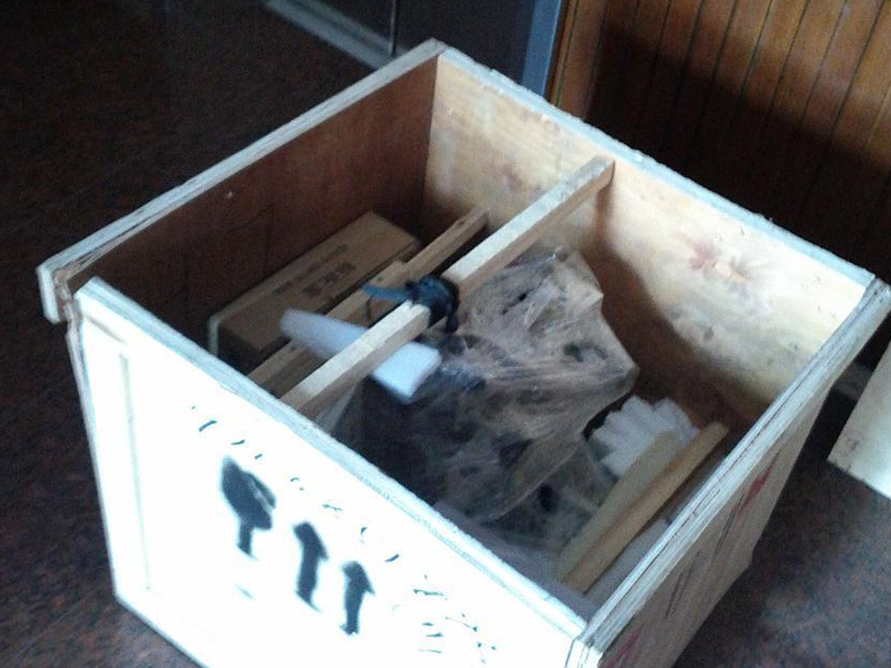

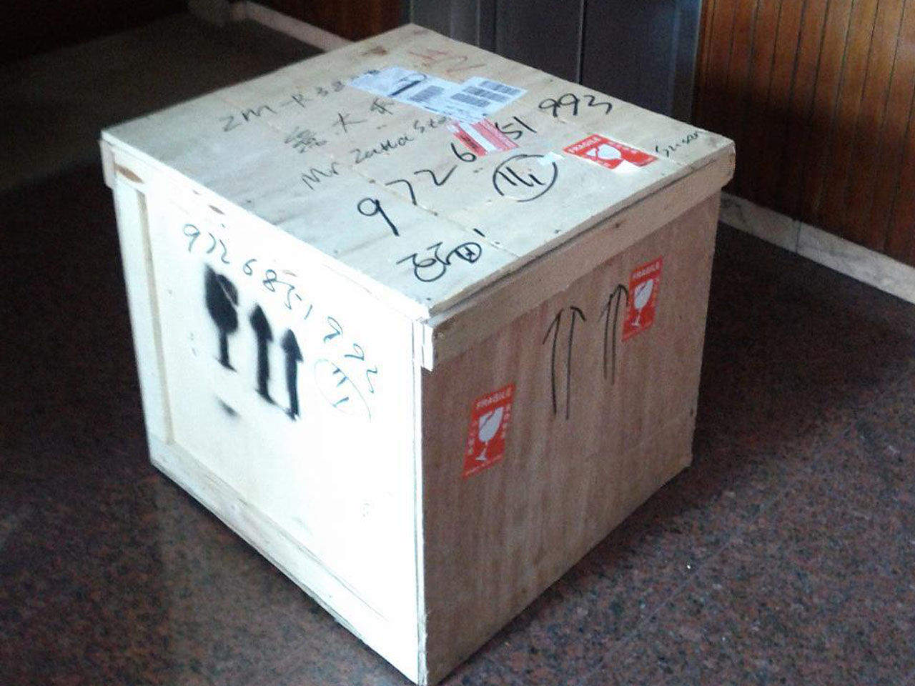

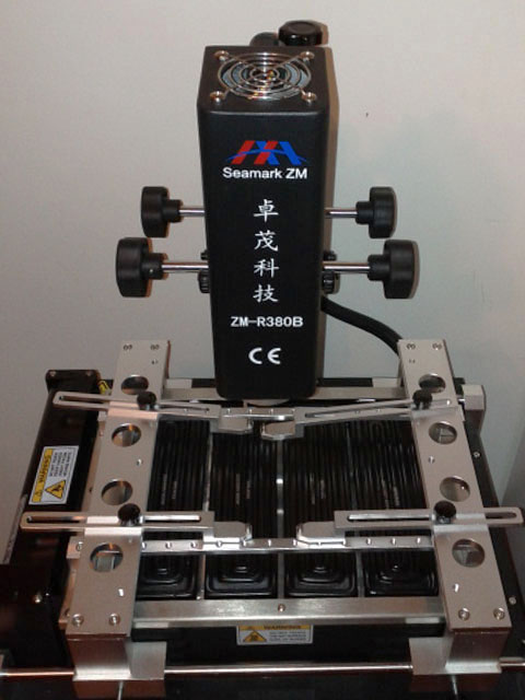

    Un nuovo pargolo entra a fare parte del mio piccolo laboratorio, ma di passare per le porte non ne vuole sapere!
    ..quindi l'unboxing si fa nel pianerottolo
    Ecco altre foto come promesso!

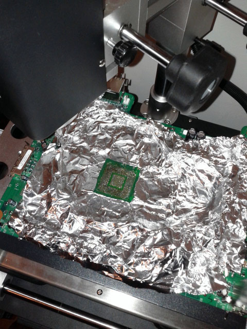

    Profilo xbox terminato e lift perfetti uno dietro l'altro!
    ..e scotch di alluminio finito..ma non ci scoraggiamo per così poco

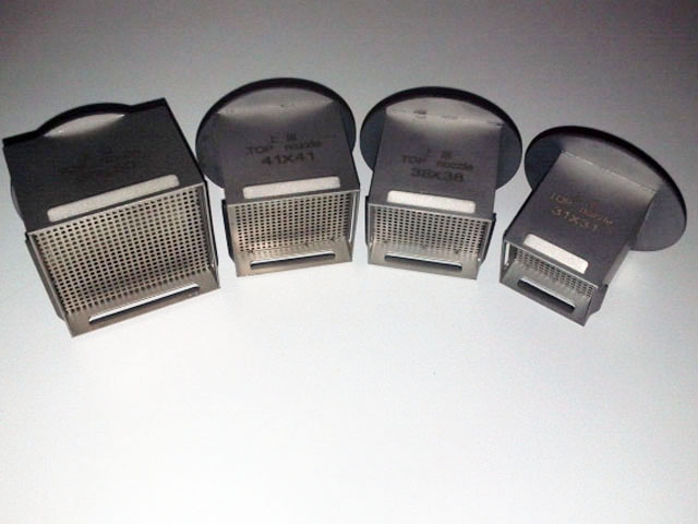

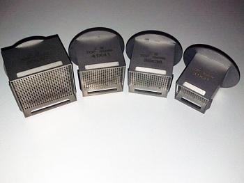

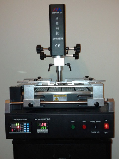

    Ecco qualche nuova foto
    Gli ugelli, in titanio credo, hanno la parte superiore metallica che si fissa magneticamente al top ed essendo rotonda può essere ruotata per mantenere l'ugello ortogonale al chip sul quale si deve lavorare, ovunque sia posizionato sulla piastra.
    Il preriscaldatore è composto da 4 moduli IR da 600w cad e da un top Hot Air da 800w gestito dal controller Altec PC410.
    Abbondano anche le staffe per fissare le piastre di un pò tutte le dimensioni ma ho optato per l'acquisto delle staffe dedicate per console PS3 e 360.
    Sono inclusi nella confezione anche un modulo ceramico di ricambio e la resistenza del top.
    Direi che è una buona stazione per cominciare a fare dei lavori seri, sicuramente una tra le migliori come rapporto qualità prezzo. Ho escluso a priori stazioni full IR preferendo una soluzione ibrida che garantisce un controllo della temperatura e delle curve molto piu preciso.
    Investire di più secondo me ha poco senso in macchine manuali, se invece parliamo di macchine con posizionamento ottico o meglio ancora semiautomatiche o automatiche le cifre e la qualità ovviamente salgono ma non sono di certo "amatoriali" da tenere in casa, questa bestiolina comunque ciuccia 3.25kw !

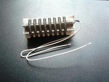

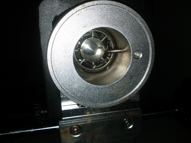

    south Italy
    265
    ...è possibile avere una foto dettagliata dell'elemento riscaldante Hot air? è una mia curiosità per capire un pò come è concepito il cannoncino.
    Thanks
    Monza
    1,044

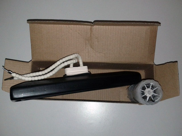

    Questo è il ricambio della resistenza
    In cima al top c'è una ventolina 50mm di plastica normalissima che forza il passaggio dell'aria a temperatura ambiente attraverso la resistenza, alla parte finale c'è un altra ventola con pale di metallo che butta fuori l'aria e la "mischia" per farla uscire con una temperatura più uniforme possibile. Dopo questa ventolina c'è la sonda termica collegata al pid.
    Infine l'ugello che gli si monta sotto "raddrizza" il flusso d'aria tramite una griglia forata.
Nome: IMG_20120730_180635.jpg
Visualizzazioni: 117
Dimensione: 105.9 KB
    un sistema veramente ottimo. Riesce a fare entrare aria disturbata per cosi dire e poi la rende uniforme! Ottimo
    In fin dei conti è lo stesso procedimento che si impiega nelle gallerie del vento per abbattere la percentuale di turbolenza in ingresso in camera di prova, ovviamente introducendo una perdita di carico e di pressione totale inevitabile.
    Sì lo so che sono Off Topic e non ve ne frega nulla, ma essendo del settore mi piaceva sottolinearlo. :P
    south Italy
    265
    ...sei sicuro che anche la seconda ventolina gira?
    credo sia solo un diffusore che resta fermo.
    Thanks...informazioni utilissime...

    Non sono sicuro giri..verificherò
