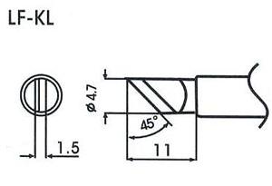

    Rimozione nand? Punta larga a mó di cacciavite piano per intenderci(1cm la mia), saldatore abbastanza potente che abbia una buona velocità di recupero temperatura (io uso auoye 2900).

    La punta di cui parla chojin è la K, davvero molto utile per questo genere di lavori.

    Questa la punta che attualmente mi torna meglio :
    Nome: punta.JPG
Visite: 266
Dimensione: 7.4 KB

    E' un 15W...un pò pochino, sicuramente un pò di fatica la fai, sarai costretto a soffermarti di più sul componente per poterlo staccare con rischio danneggiamento, questo non toglie il fatto che non sia fattibile, devi fare solo più attenzione.
    La punta guarda quelle compatibili con la tua stazione e trova quella (o simile) a quella che ti ho indicato, il concetto che devi avere una punta piana per poter riscaldare più piedini assieme contemporaneamente.

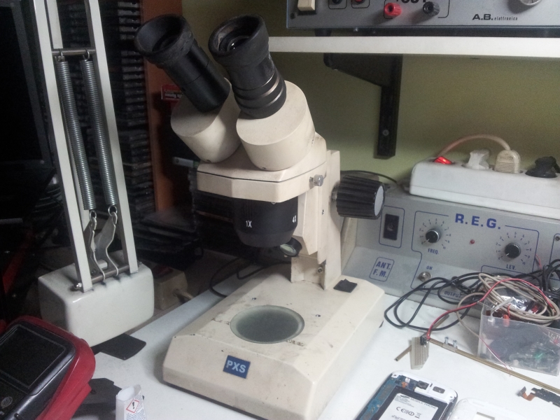

    May 2015
    167
    ciao ragazzi, come microscopio binoculare per lavorare sugli iphone etc... quale potete consigliarmi?
    basta che non costa un capitale
    qualcosa di semplice e che permette di lavorare senza sforzi
    Regular Member L'avatar di matryx
    Jun 2015
    Viagrande (CT)
    101
    io uso questo, tutti i giorni e mi trovo benissimo,
    comprato in cina nel 2000 alla modica cifra di 700.000 (lire)
    adesso costano pochissimo e la baya ne e' piena
    ha 2 ingrandimenti 10x e 40x
    Nome: 20150827_152559.jpg
Visite: 143
Dimensione: 352.1 KB
    ivano96 likes this.
