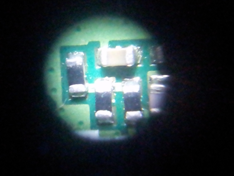

questa e' una foto a 10x, e puoi lavorarci tranquillamente, io personalmente difficilmente uso l'ingrandimento a 40x,
per eventuali maggiori ingrandimenti ho a disposizione il microscopio usb
Allegato 19579
