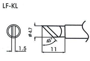

Rimozione nand? Punta larga a mó di cacciavite piano per intenderci(1cm la mia), saldatore abbastanza potente che abbia una buona velocità di recupero temperatura (io uso auoye 2900).

La punta di cui parla chojin è la K, davvero molto utile per questo genere di lavori.
Questa la punta che attualmente mi torna meglio :
Allegato 10540

La punta guarda quelle compatibili con la tua stazione e trova quella (o simile) a quella che ti ho indicato, il concetto che devi avere una punta piana per poter riscaldare più piedini assieme contemporaneamente.

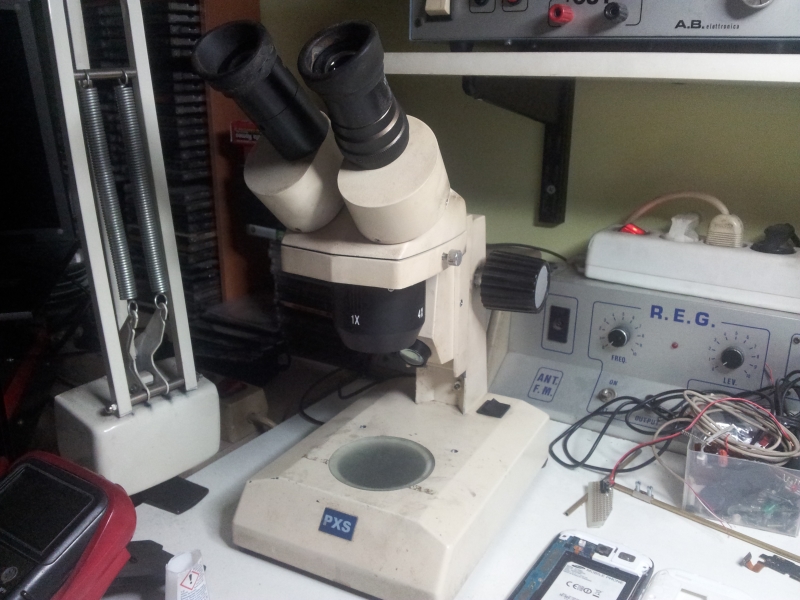

ciao ragazzi, come microscopio binoculare per lavorare sugli iphone etc... quale potete consigliarmi?
basta che non costa un capitale
qualcosa di semplice e che permette di lavorare senza sforzi
io uso questo, tutti i giorni e mi trovo benissimo,
comprato in cina nel 2000 alla modica cifra di 700.000 (lire) :sorrow:
adesso costano pochissimo e la baya ne e' piena
ha 2 ingrandimenti 10x e 40x
Allegato 19578
