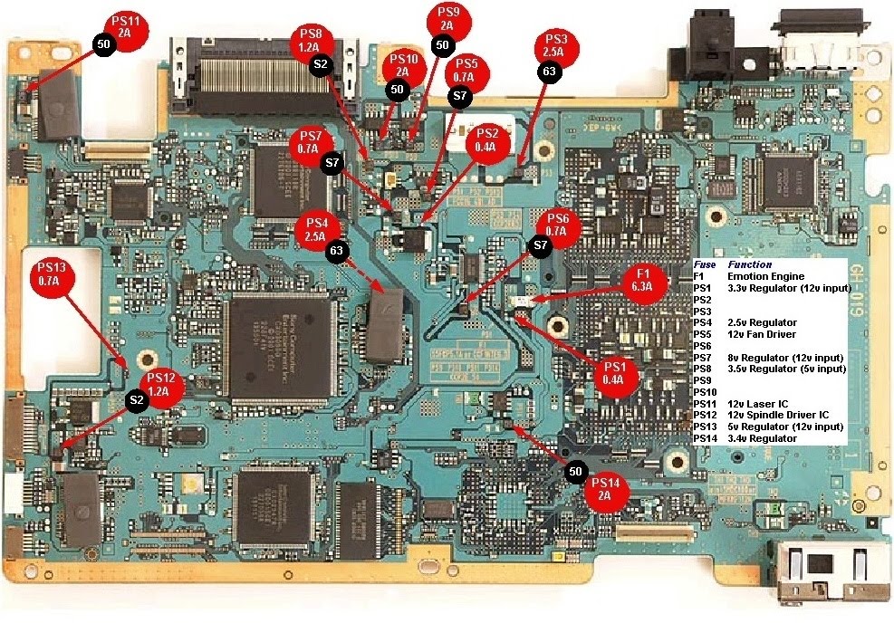

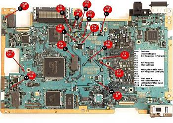

    no è una microresistenza anche a me capitò...ti allego l'immagine controlla questa resistenza ps13 dovrebbe essere aperta..
    dovresti risolvere....

    mmmm il fusibile della 5V, ci potrebbe stare anche se quei valori mi sembrano strani

    e ma x-ray anche a me una votla capitò sta cosa e risolsi così...può essere anche LA cmq....Bong313 se ti serve LA ne ho na marea di schede buttate ps2

    ciao ragazzi e grazie delle risposte....in effetti il fusibile a fianco dell' LA è andato...2.3A....ok vedo di reperirne uno eventualmente nexus ci sentiamo se mi serve l' LA! grazie

    we marcolì sn contento che la jtag và bene ....prendi modbo 745 vedi se cè è quadrangolare....il 760 è il modello per le v12 anche se oramai è da un bel pò che nn prendo chip ps2.....Bong313 lo sapevo che era il fusibile....ne ho riparate parecchie così...è molto difficile che LA sarebbe partito....
