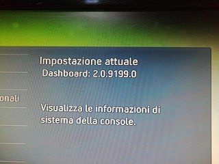

    Tempo fa su questo forum scrissi un post in cui chiedevo aiuto perché la mia xbox 360 non aggiornava la dash. Successivamente si è scoperto che probabilmente o è modificata (RGH o robe simili/ flash lettore) o semplicemente il lettore è stato sostituito e non è stata messa la key originale.
    Il punto è il sequente non potendo aggiornare la console non posso ne accedere online ne accedere con il mio account anche perché in caso di modifica non vorrei rischiare(anche se il controllo online per 360 ormai è bello che andato).

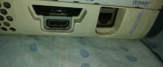

    Per quanto riguarda il modello, io credo sia una falcon, anche se il lettore bianco non mi convince (di solito nelle falcon li ho visti color argento) però ha l'uscita HDMI, quindi forse una falcon con lettore cambiato, non saprei dirvi.
    Ho messo tutte le immagini della console negli allegati, regalo anche HDD da 60 gb.

    -2.0.9199.0

    Se ricordo bene al massimo la dash doveva essere Inferiore alla 2.0.7357
    Ed essendo una falcon doveva avere un cb uguale a 5761, 5766, 5770
    Al massimo potrai fare un rgh 1

    Una domanda, mi confermi che è una falcon con lettore non originale? perché alla fine in quel vecchio post che scrissi in questo forum non siamo riusciti a capire perché non aggiornasse la dash. Non ho capito se si tratta del lettore flashato o sempre del lettore non flashato ma non originale.
    Allora sinceramente parlando, ciò che realmente mi importa è poter utilizzare i mie giochi xbox classic, e anche xbox 360 (per quest'ultimi non c'è problema) per i vecchi giochi xbox vi si necessita di un aggiornamento della dash, con l'RGH 1 è possibile risolvere questa cosa?.
    E comunque io trovo solo tutorial per RGH 1.2 è lo stesso?.

    Fai un bel rgh 1 e vai con dios
