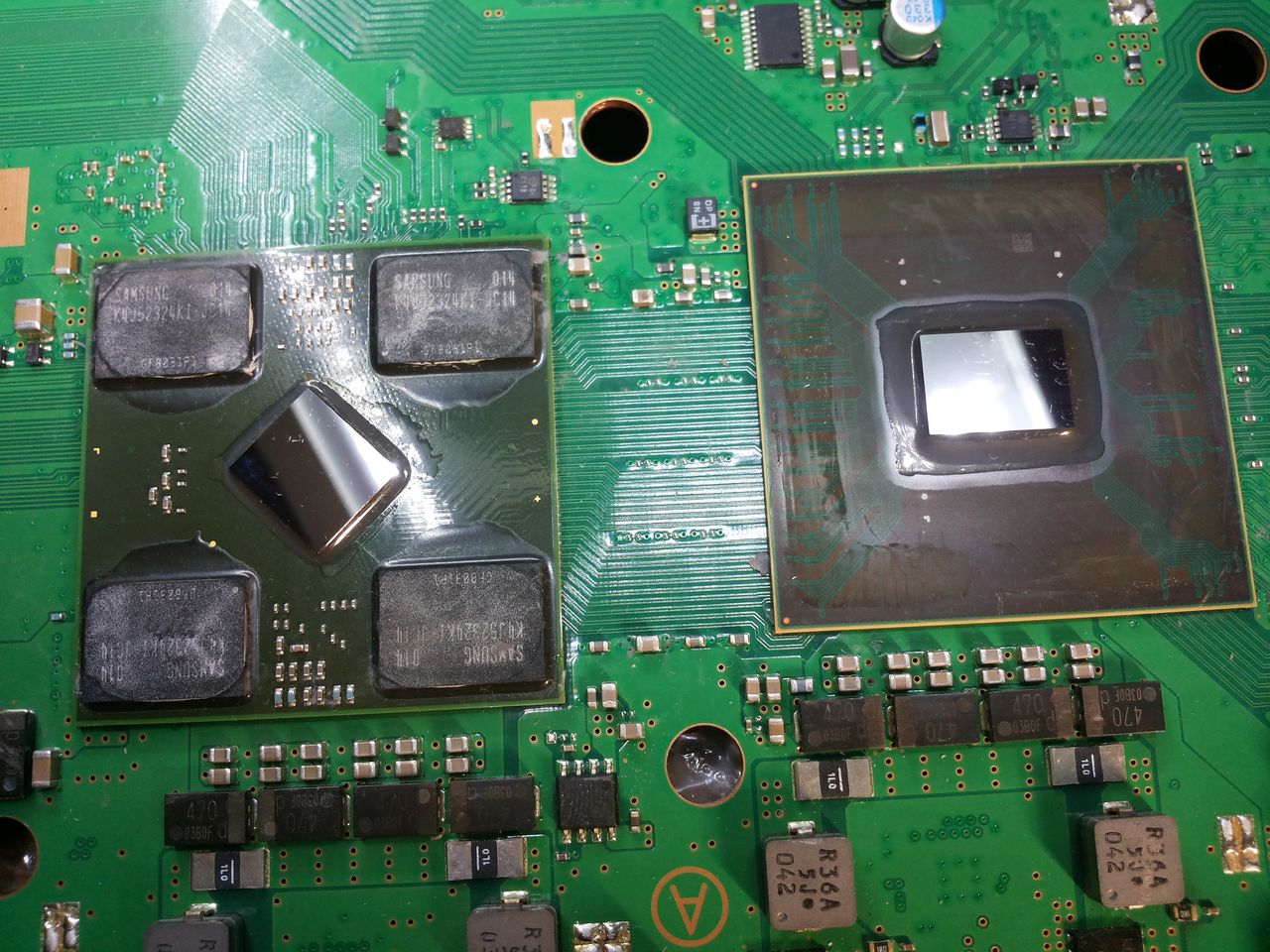

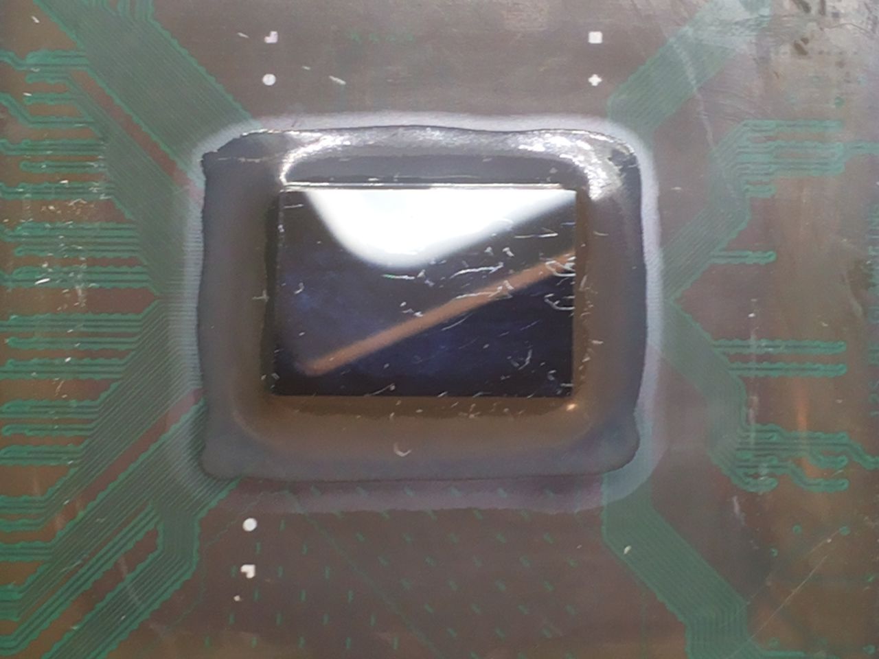

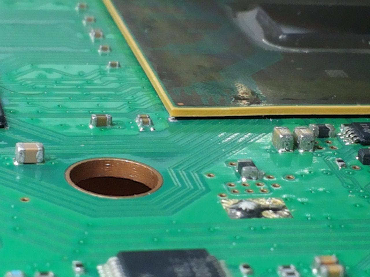

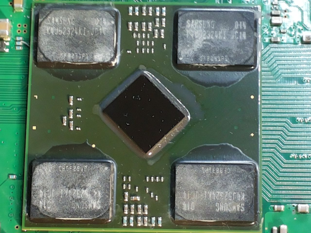

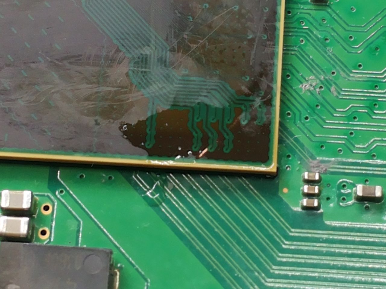

di seguito posto qualche foto:

Dalla prima si nota, nell'angolo in basso a destra della cpu, il graffio a cui mi riferivo nel primo post, nella seconda foto però ho inumidito con del flussante la zona in modo da rendere più visibile chiaramente la serigrafia, è solo andata via un po di resina, a me non sembra un danno collaterale poi non so, ciò che mi preoccupa invece si vede nella terza foto, dal piccolo cosettino sotto l'angolo evidenziato della cpu, che è schiacciato, si capisce che li sono stato davvero maldestro, inavertitamente devo aver fatto leva, secondo voi che genere di danno potrebbe essersi creato?
Varrebbe la pena tentare qualcosa?
il cosettino sotto l'angolo è un piccolo condensatore che ha la sola funzione di spessore e basta.... molti di noi reballingman, nella procedere con il reballing li leviamo visto che l'ihs viene levato.
Secondo me hai solo contribuito a staccare qualche ball nel far leva (nel peggiore dei casi anche il relativo pad sulla scheda madre). Con un reball "potresti" risolvere.
