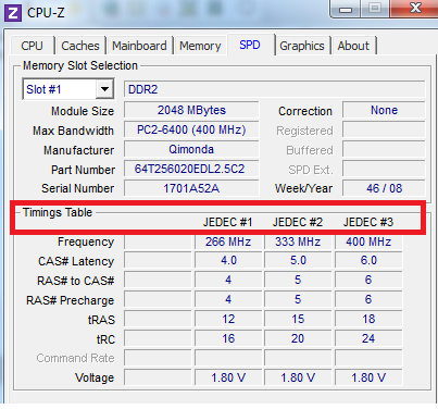

guarda l'esatto modello della scheda madre su internet .. nel 95% dei casi le ddr vengono configurate dalla scheda madre tramite il lchip spd presente sui moduli ddr nelle varie modalità che supportano una frequenza minima ed una massima:
Allegato 18872

Tieni anche conto che di solito se utilizzi ddr di frequenze più alte a frequenze più basse diminuisci la latenza, quindi hai cmq un vantaggio :)
