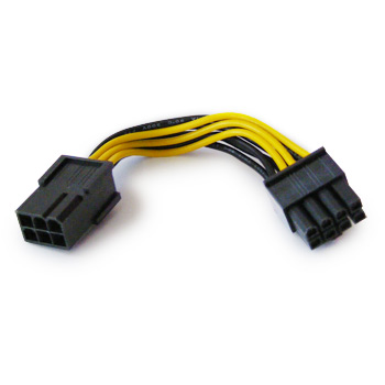

    Mi viene il dubbio che sia problema di alimentazione per questo motivo:
    Nella scheda video ci sono 2 ingressi di alimentazione femmina esattamente così uno di fianco all'altro (dunque il primo a 6 buchi, il secondo a 8 buchi)
    Nome: 104942.jpg
Visite: 115
Dimensione: 16.9 KB
    io come spinotti maschio ho DUE spinotti a 6 buchi
    e in quello da 8 femmina ho riempito solo 6 buchi e gli altri 2 li ho lasciati vuoti... CREDO possano essere omessi.
