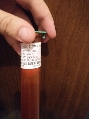

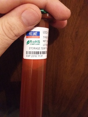

    Regular Member L'avatar di Fabry151515
    163
    Queste sono le foto della colla tp-2500 che uso che mi sta creando problemi (se fosse la colla ovvio).
    Qualcuno utilizza questo chiamiamolo marchio di colla uguale??
    Questa poi si chiama tp-2500 io una volta usavo se non erro la tp-2500g (oppure tp-2500f non ricordo la lettera di preciso) non e che sta colla senza lettera fa schifo??
