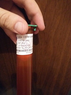

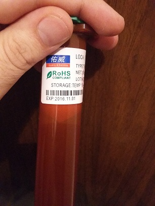

la colla su data di scadenza e ok , appena ripresa... e mi hanno garantito che la utilizzano pure loro e nessun problema.. certo che pulisco la colla in eccesso e la lascio sotto lampada 30 min , be non sono alle prime armi , e ripeto mai successo cose simili.. Posso chiederti che tipo di lampada utilizzi per catalizzare la colla loca? il fornetto per le unghie?? usano tutti quella e dicono che va bene, con potenza totale di 36w.. a sto punto credo sia la colla...
Detto così sembra proprio un problema di qualità di colla.Pure io fornetto per unghie e per samsung uso tp 1000 e circa 25/30 minuti di lampada per unghie

Queste sono le foto della colla tp-2500 che uso che mi sta creando problemi (se fosse la colla ovvio).
Qualcuno utilizza questo chiamiamolo marchio di colla uguale??
Questa poi si chiama tp-2500 io una volta usavo se non erro la tp-2500g (oppure tp-2500f non ricordo la lettera di preciso) non e che sta colla senza lettera fa schifo??
