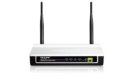

    salve ragazzi, in un "edificio a" ho una linea adsl wifi "HelloTel" con un access point TL-WA801ND-01 tp-link a circa 1 km ho un altro "edificio b" senza copertura adsl , vorrei poter sfruttare l'adsl wifi quando sono nell'edificio "b" collegandomi con un portatile... non sono esperto di wifi, avevo pensato di risolvere comprando un adattatore usb wifi tipo l'edimax EW-7711Usn oppurre il TP-Link TL-WN722N e sostituire l'antennina di serie con una esterna direzionale da 24 dBi che dovrebbe coprire tale distanza....Vi chiedo, è possibile sostituire l'antennina di serie con una esterna? qualche consiglio?? accetto altre soluzioni da esperti!!! grazie!!

    se la pennina nn ha abbastanza potenza anche mettendo un antenna da 24db nn li sfrutta

    Ci sono le antenne direzionali, una volta me ne sono costruita una con il contenitore cilindrico del JB e devo dire che funzionava, ci sono dei siti che ti dicono come costruirla, vengono chiamate cantenna. Poi ci sono le antenne yagi o quelle paraboliche sempre direzionali.

    io lascierei l'antennna originale sull'ap tanto puoi montare anche un'antenna da 100db ma se non gli dai abbastanza W peggiori solo la resa. L'importante è che non ci siano ostacoli in linea d'area, a quel punto investi su una buona scheda wifi tipo le alfa con antenna esterna. Gli ultimi modelli arrivano fino a 2W e con un antenna esterna da 24db direzionabile risolvi tutti i tuoi problemi

    Potresti mettere un'antenna da esterno (direzionale che punta su B) attaccata all'ap dell'edificio a e una ap con antenna esterna su edificio b che riceve..
