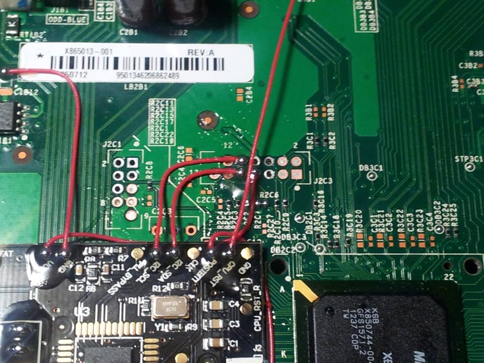

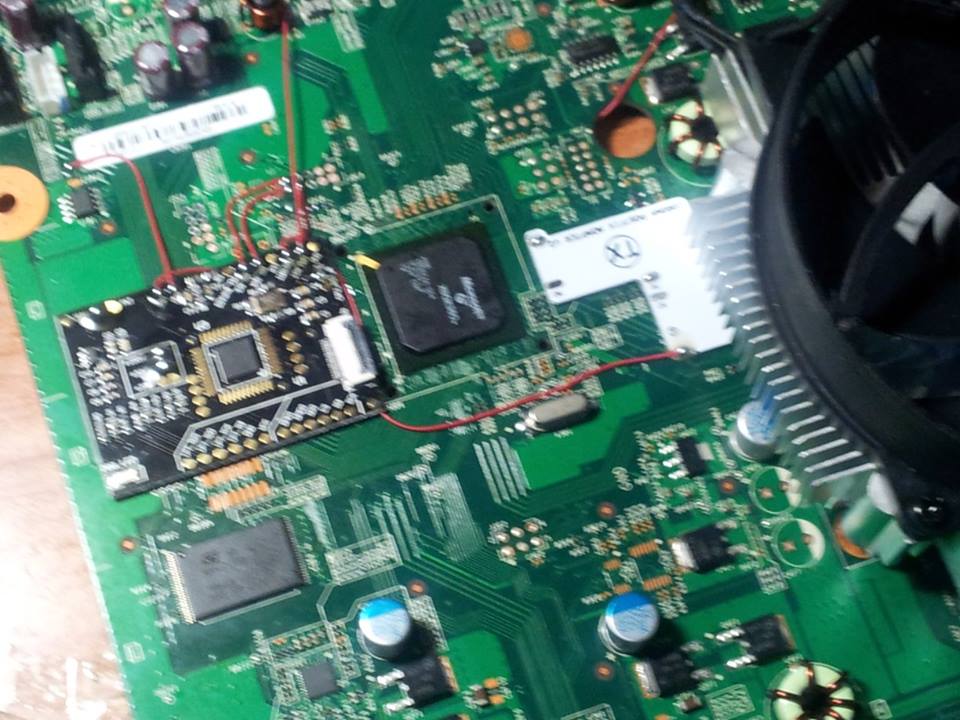

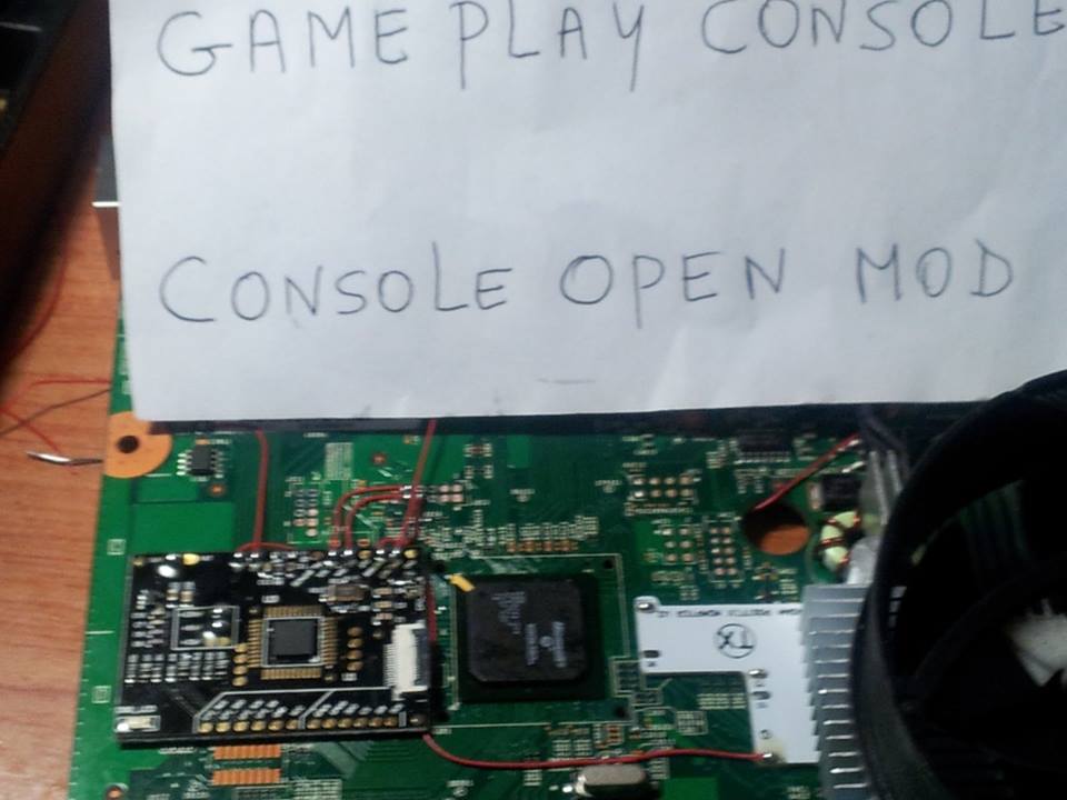

V3 squirt360 appena fatta che ne dite? Sono fredde le saldature? Secondo me nn sono tanto lucide
[ATTACH=CONFIG]15131[/ATTACH][ATTACH=CONFIG]15132[/ATTACH][ATTACH=CONFIG]15133[/ATTACH][ATTACH=CONFIG]15134[/ATTACH]

ok va bene, sono io che sono fissato che voglio le saldature lucide ecc, se una saldatura nn è lucida la rifaccio![]()

[QUOTE=gundam68;212344]Sono fredde quando la temperatura e' troppo alta o magari non c'e' flussante. Tu secondo me stai su temperature un po' troppo elevate.[/QUOTE]
centrato.....son troppe elevate

Ragazzi, però il problema è questo, quando saldo cn flussante ecc, le saldature sono lucide, quando pulisco cn alcool isopropilico e cotton fioc non sono più lucide.
Prima mi venivano lucidissime, quando pulivo, anche senza flux con la stessa temperatura [url=http://postimg.org/image/u0qvp3xy9/]View image: 913270 764884750205432 577082582 n[/url]

ok, grazie ragazzi, da adesso proverò a saldare senza flux, nn riesco a fare a meno del flux.

Bah, non farti stè seghe mentali....imho le tue stagnature sono ottime.

Ah beh, adesso che ho visto le foto direi che vanno bene...io mi pensavo na' roba brutta...vanno benissimo cosi'...dai che tra poco e capodanno !!!!
