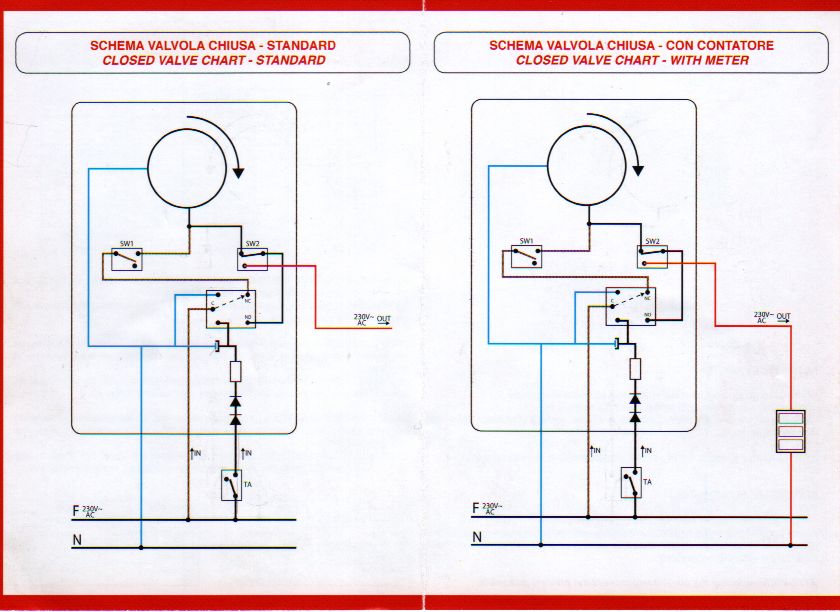

Post che non è lontanamente pertinente al mondo console ma ho comunque bisogno del vostro aiuto data la mia ignoranza. Devo montare una elettrovalvola nel mio impianto di riscaldamento ma non ho chiaro alcune cose, posto lo schema di montaggio così rendo l'idea:
Allegato 8933
L'aggeggio in questione ha 4 fili, un cavo marrone che è la fase, il cavo nero che regola la chiusura e l'apertura della valvola che va collegato al termostato ambientale, un cavo blu che è il neutro e il cavo rosso che è l'uscita fase apertura valvola.... a che serve sto cavo rosso e dove va collegato?

Dovrebbe essere una fase in uscita per pilotare qualcosa.. es. Lo colleghi alla caldaia con i relativi neutro e terra e ponticelli i morsetti del termostato, e così quando l'elettro valvola apre lei parte!

io adesso la caldaia la tengo collegata al termostato ambientale ed è collegata direttamente alla corrente, se il termostato ambientale raggiunge una certa soglia la caldaia parte, quello che non capisco è se adesso devo mozzare un cavo della corrente che va alla caldaia e collegarloo all'elettrovalvola alla voce F e l'altro capo (il rosso) alla caldaia.

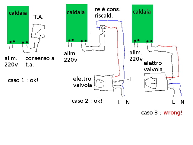

Allora, prima di tutto monti un'elettrovalvola su ogni mandata del collettore di riscaldamento di ogni appartamento.
Poi collega un termostato e l'alimentazione dell'elettrovalvola per ogni appartamento..
Ricorda che tu hai bisogno di 2 termostati con un contatto a 220V per pilotare l'elettrovalvole.
Quindi ora sei obbligato ad utilizzare l'uscita dell'elettrovalvola a 220 oppure dovresti montare altri 2 termostati (a meno che il tuo termostato non abbia un'uscita pulita oltre alla 220 ma non credo proprio).
Ora con i 2 cavi rossi delle rispettive elettrovalvole ti conviene pilotare un relè, meglio se fosse un contattore NO.
Collega un neutro e i 2 rossi sulla bobina, sul contatto metti una fase diretta e la fase della caldaia.
Ponticella il contatto termostato sulla caldaia e vedrai che quando un termostato chiude funzionerà tutto!
ti ho fatto uno schemino veloce così puoi guardare e capire meglio.. Ma ricorda che le mani sull'impianto elettrico dovrebbe metterle solo un elettricista :) !
[URL=http://imageshack.us/photo/my-images/534/schemaelettrovalvola.jpg/]http://img534.imageshack.us/img534/1...trovalvola.jpg[/URL]
Ah e ricorda un'altra cosa..
Questo schema vale se non devi produrre acqua calda sanitaria e il contatore dell'elettricità sia 1!
vabbè l'acqua sanitaria la tengo al di fiuri dell'impianto di riscaldamento anche se parte dallo stesso bruciatore, cmq è senza contatore
No attenzione, cosi facendo la caldaia non produrrà acqua sanitaria perchè rimane spenta finchè non ha il consenso del relè!
ecco lo schema che ti serve allora..
[URL=http://imageshack.us/photo/my-images/826/schemaelettrovalvola.jpg/]http://img826.imageshack.us/img826/1...trovalvola.jpg[/URL]

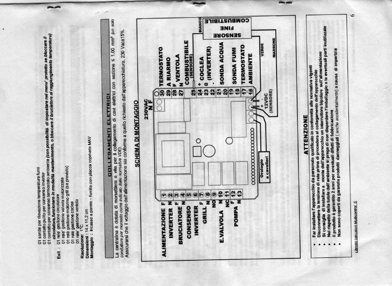

Ho dei dubbi, non ho capito il relè/contatore a che serve e in più ho trovato gli schemi di montaggio della centralina della caldaia e mi chiedevo se la centralina della caldaia nel tuo schema fosse proprio il rele/contatore e il cavo rosso vada collegato al connettore n° 10 della centralina.

Il relè serve x chiudere il contatto della caldaia quando un'elettrovalvola si apre.. Lo schema è giusto..
elettrovalvola
I contatti della caldaia che andranno al relè sono 17 e 18

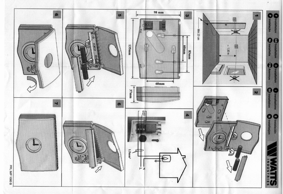

Se vedi la seconda immagine che ho allegato (quella del temostato ambientale) e in articolare la foto con lo schema di collegamento alla caldaia, c'è una foto del relè che si trova nel termostato. Ora la mia domanda è :" il relè del tuo schema fa riferimento a quello del termostato? "
elettrovalvola
No e un relè che devi mettere separatamente! Devi comprarlo a parte..
elettrovalvola
Il relè che dici tu l'ho segnato con TA1 e TA2
