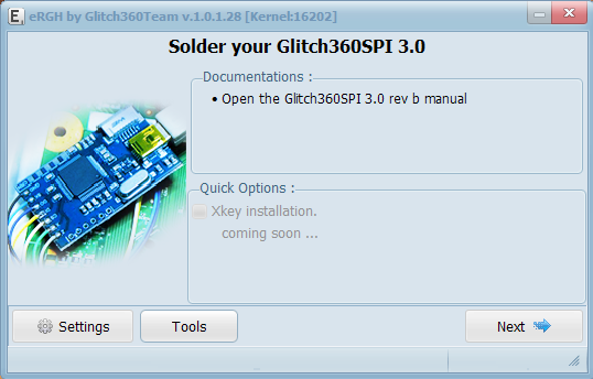

    Qualche giorno fa, il famoso gruppo di sviluppo francese Glitch Team, ha rilasciaot il loro ultimo (inteso in senso temporale) tool...
    Parliamo dell'eRGH, un nuovo programma che si interfaccia alla perfezione con i loro prodotti (e non) e che permette di velocizzare la realizzazione dell'RGH.
    Utilizzando il loro SPI flasher, potrete evitare di dover collegare la console alla presa ethernet per estrarre la cpukey perchè tramite soli 3 collegamenti in più sulla motherboard, si occuperà di tutto il chip in simbiosi con il nuovo tool... La console sarà avviata in automatico e voi leggerete a video la Cpukey che sarà automaticamente presa per creare Freeboot!
    Di seguito un elenco delle funzionalità:
    • Controllo della versione di RGH da effettuare (RGH1 o RGH2)
    • Dump della nand (16MB @1min)
    • Verifica del dump tramite controllo HASH & ECC per la sicurezza al 100%
    • Creazione ECC XELL
    • Flash ECC
    • Accensione Xbox e caricamento Xell
    • Estrazione e salvataggio CPU/DVD/LDV/KV/eFuses
    • Spegnimento xbox 360
    • Creazione Ultimo Freeboot + dashlaunch
    • Flash Freeboot
    Abbiamo nei nostri laboratori in arrivo un sample per effettuarne una recensione completa di queste nuove funzionalità...
    A breve dovrebbe essere conclusa
    Concludo con il comunicarvi il prezzo al quale sarà commercializzato: 25€
    Che dire, per quello che offre, sembra un ottimo prezzo...
    Quanti di voi si faranno questo regalo di natale ?!?

    Erhg is totally automatic, it requires no actions from the user. For eRGH to work you only need 2 wires then the regular 7 spi wires.
    eRGH will do everything for you, dump, verify RGH, built then flash xell ecc, power-on xbox and load xell, extract cpu/dvdkey/efuses, power-off xbox, build FreeBoot using cpukey, then flash freeboot.
    With eRGH you don't need to plug your xbox to a TV or LAN network to get your efuses, everything is done with eRGH and Glitch360Spi 3.0 rev b.
    eRGH will make you save a lot of time, and while eRGH works you can do something else!
    Now fully works with TX DGX
    Here is a youtube video:
