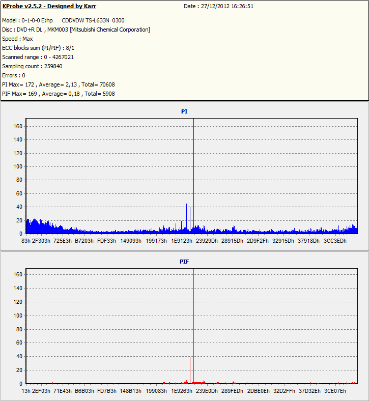

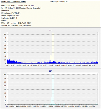

  20. #200
    24
    Ciao a tutti.. ho letto in giro che il mio masterizzatore (ts l633n) dovrebbe funzionare.. in effetti sono riuscito a masterizzare un gioco..
    il problema è che l'xbox non me lo legge.. dopo 5 secondi di schermo nero mi dice "disco non supportato"..
    la prima volta l'ho masterizzato senza opc.. la seconda con opc.. ma il risultato è sempre stato lo stesso.. pif max altissimo (provato con kprobe2)
    ora ho buttato 3 dvd.. (verbatim mkm 003) .. senza buttarne un quarto, qualcuno mi aiuta a capire il problema? Tnx..
    p.s. uso windows 8..e l'ultimo dei 3 dvd l'ho masterizzato chiudendo qualsiasi processo del pc che era fosse attivo..nel caso ci fosse qualche processo che desse fastidio..ma sempre lo stesso.. tnx!
