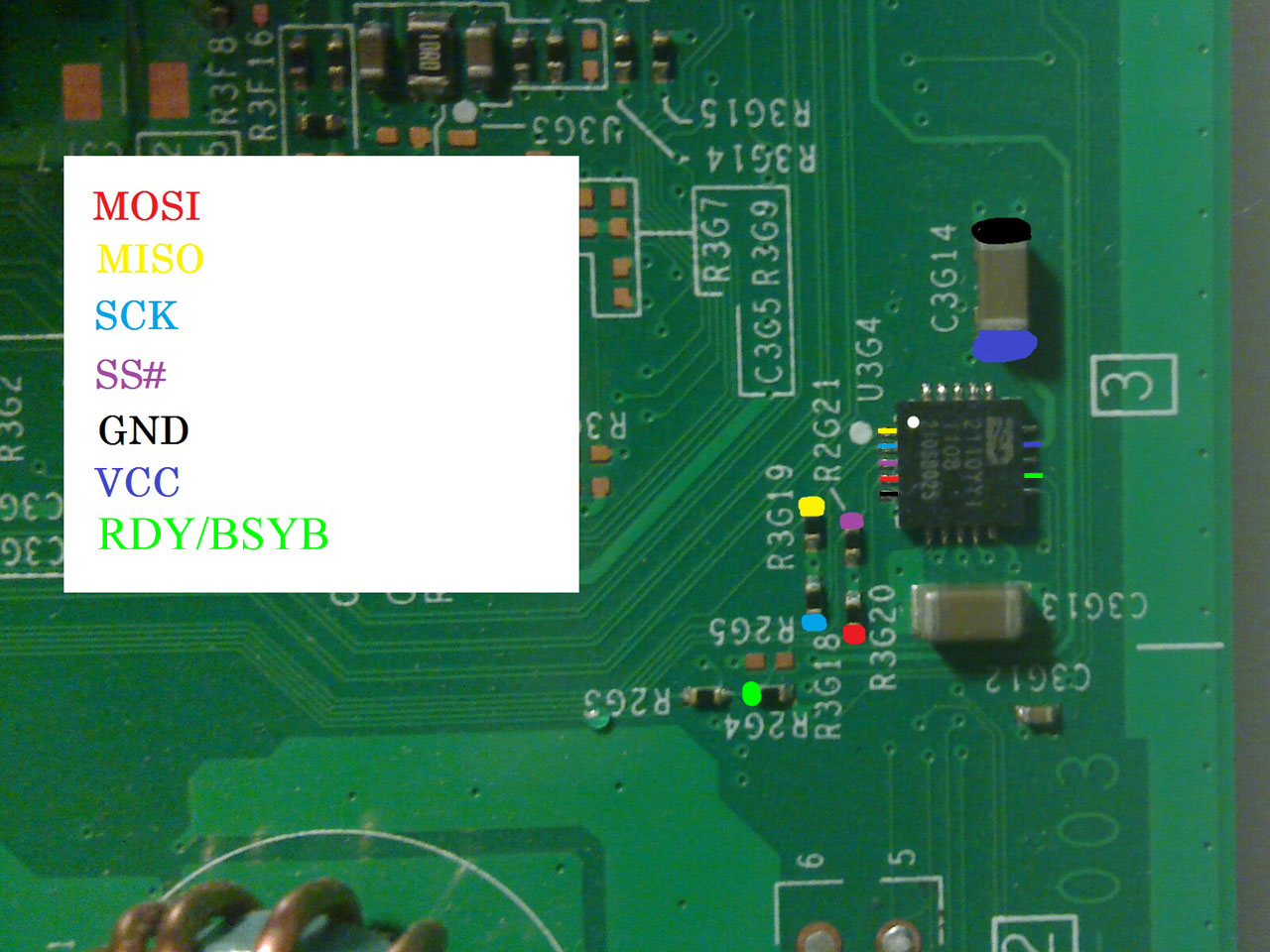

Ho appena creato uno schema per la programmazione, ora lo uppo
EDIT:
Ecco la foto con i collegamenti da fare per programmare:
E l'integrato va alimentato a 3,3V!
EDIT2:
La mia trinity 4GB ce l'ha
EDIT:
EDIT2:
Ultima modifica di lapht; 10-10-12 alle 19: 31
Teoricamente si dovrebbe anche poter programmare col pic che usiamo come flasher,visto che l'ISD2110 ha l'interfaccia spi, serve qualcuno che faccia il porting da Atmel a PIC
Infatti nella foto ho messo i collegamenti che vanno fatti con il programmatore SPI![]()
Sì, ma lo spi è lo spi ed è lo stesso schema di homebrew connection in versione "idiot proof".
Non ti sto criticando, ma solo precisare che cmq, anche col tuo schema, serve che qualcuno faccia il porting del codice su pic18f2455 o della stessa famiglia, altrimenti bisogna comprare l'ATmega

Complimentiora voglio provare a programmarlo con il jr! (cercherò di capire come collegarlo bene)
Senza un J-R Programmer ufficiale rilevato dal J-Runner, il sonus editor non funziona.
Servirebbe qualcosa tipo nandpro o roba simile in grado di supportare il chip ISD. Tanto i file BIN sonori ce li abbiamo.
Oppure un nuovo fw al PIC per renderlo una specie di J-R Programmer.
Ultima modifica di ginncorvus; 11-10-12 alle 20: 24

guardate qui potremmo collegarlo al teensy [url=http://www.pjrc.com/teensy/sd_adaptor.html]SD Adaptor, to use SD flash cards with Teensy, Arduino and other AVR boards[/url]
dico se guardi i punti dell sd card del teensy sono identici al chip del sound board e quindi penso possa essere letto come un sd card e cambiare i suoni o sbaglio?
You are very wrong, the points you talk about (MOSI, MISO, SCLK and SS) are standard JTAG ports... an SD card don't have them, the adapter you linked to use special hardware to translate the JTAG signals to SD signals and the other way around...
Ground/GND and VCC (in this case 5v for this adapter) are also standard things... all devices use them...
