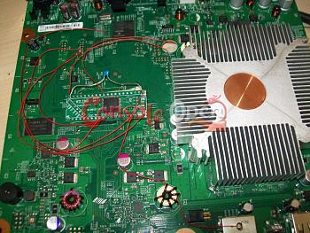

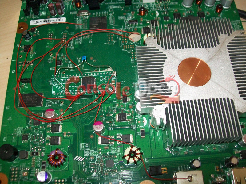

    Finalmente fruibile una prima prova di installazione e partenza del reset glitch hack su console xbox 360 slim , ovviamente finita con successo.
    Attualmente possiamo notare alcune cosa che sottoponiamo alla vostra attenzione:
    - Il tempo di boot e' variabile fra i trenta secondi e i due minuti (scartando i test col tempo di avvio piu' basso e piu' alto )
    - L'installazione e l'avvio influiscono molto sul tempo di boot , dopo alcune prove e consulti serrati fra lo staff il punto di clock sembra quello piu' sensibile all'avvio
    - Il Boot del reset glitch hack avviene SEMPRE se tutto è installato correttamente , come detto cambia il tempo dello stesso
    Vi Rimandiamo al test , visibile qua
