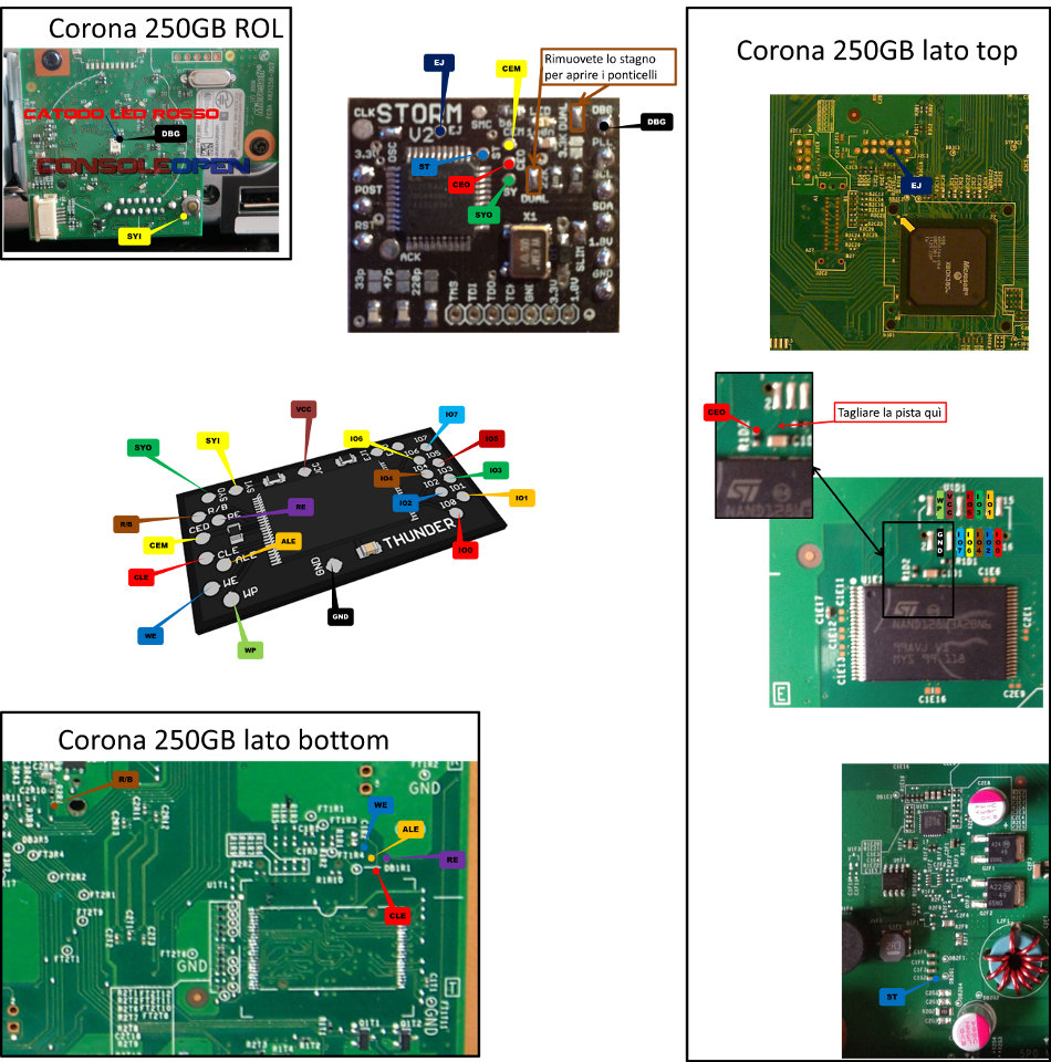

    Il mitico moderatore ilario è inarrestabile e ci propone niente di meno che la possibilità di fare la dual nand su Corona V1 250/320GB con Storm360 V2 revB + Thunder360!
    Dual Nand su Corona V1 con Storm360 V2 revB + Thunder360 ora possibile-thundercoronav1.jpg
    Il metodo è già stato testato dallo stesso ilario ed è funzionante!
    Il timing da utilizzarsi è stato riadattato e migliorato da ilario partendo dal codice di [URL="www.modcontrol.com/"]ModControl[/URL] v0.51 (che ricordiamo essere opensource) utilizzato sulle Trinity, quindi usufruirete del reset del SMC automatizzato, per una totale sicurezza quando vi connetterete a Xbox Live!
    Lo switch tra le nand avviene sempre tramite il pulsante SYNC a console spenta, per cui:
    1. Led rosso centrale spento: la console è impostata per partire con nand originale, sia dal tasto EJECT, che dai tasti POWER e tasto di accensione del joypad
    2. Led rosso centrale acceso: la console è impostata per partire con nand secondaria (freeboot o devkit); con tasto EJECT partirà come al solito Xell (ma a video vi ricordo che non si vedrà nulla, visto che stiamo parlando di Corona), mentre invece con il tasto POWER e tasto di accensione del joypad partirà il freeboot o la devkit.
    Inoltre, a breve verrà migliorato anche il codice (sempre con reset SMC automatizzato) per le dual nand su Trinity...
    Come sempre, stay tuned!
    Ringraziamo sentitamente ilario per il duro lavoro svolto, sia software che hardware e per aver testato il tutto.
    Un ringraziamento doveroso va anche a D@rio, sempre molto attivo sulla scena e pronto a contribuire con la sua enorme esperienza.

    Citazione Originariamente Scritto da Blackck Visualizza Messaggio
    Non c'è un metodo per non tagliare la pista? Intendo come lo squirt...
    Non succede niente se tagli la pista. Se poi vuoi tornare indietro non la devi nemmeno ripristinare, basta fare un ponticello col filo tra 2 punti

    [Piccolo OT]Se taglio la pista ci sono punti alternativi dove poter saldare il ce della nand ed il ce del southbridge ?[/Piccolo OT]
    Comunque ottimo lavoro,per la news invece...beh.. sei ancora un principiante ahahahaah
    Se guardi la figura dove dico di tagliare la pista, per ripristinarla basta fare un ponte tra il punto "CEO" e la piazzola con la scritta 2 che si trova appena sopra il taglio.
    Provato più volte io stesso e funziona.

    Citazione Originariamente Scritto da ilario Visualizza Messaggio
    Bravo ilario, complimenti. Ti chiedo non c'è però la possibilità di riscrivere un timing simile a quello dello squirt e aggiungere l'ne555 sul thunder? sarebbe un lavoro più pulito, non amo violentare troppo le schede. Comunque grande lavoro e ottimi diagrammi.

    Per il taglio pista non lo so, ma perché dovrebbe usare un ne555 visto che il codice di ilario già prevede il reset SMC automatizzato?
    Purtroppo, evitare il taglio pista non si può al momento, ho provato a lungo ma non si riesce a fare. E poi, sinceramente tu ci saldi dovunque sulla xbox e vuoi evitare di farci un taglio pista? E' come se facessi solo i preliminari evitando di andare fino in fondo!
    L'ne555 è inutile col mio codice, l'smc io lo resetto senza bisogno di ne555 evitandovi così di dover compare un altro add-on.

    A me non crea problemi tagliare la pista anzi.... Il quesito che avevo posto era opposto al problema di tagliare la pista. Ho chiesto come mai lo squirt non taglia il matrix non taglia xecuter altrettanto perchè lo storm non riesce?
    bhè un taglio pista non è propriamente un rapporto completo ...non mi spaventa brandire sciabole, aratri e scimitarre alla stregua di un Tron nei meandri circuitali della MotherBoard della 360, però se potessi farne a meno mi piacerebbe di più. Devo dire che la tua soluzione non è poi così brutta. Comunque chiedevo così per curiosità ^_^
    Tutto qui..
    Matrix costa di più, idem xecuter, squirt devi comprare un add-on per avere il reset smc, direi che ci si può accontentare, massima resa con la minima spesa
