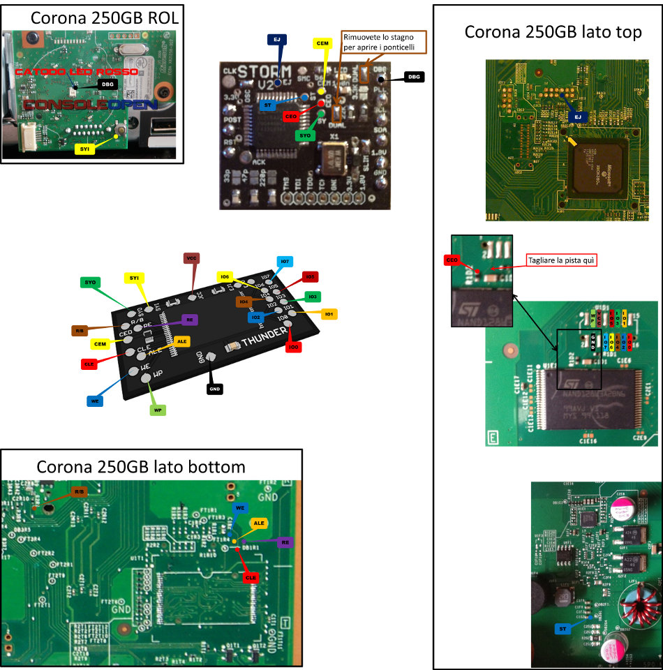

Dual Nand su Corona V1 con Storm360 V2 revB + Thunder360 ora possibile
Il mitico moderatore ilario è inarrestabile e ci propone niente di meno che la possibilità di fare la dual nand su Corona V1 250/320GB con Storm360 V2 revB + Thunder360!
Allegato 5603
Il metodo è già stato testato dallo stesso ilario ed è funzionante!
Il timing da utilizzarsi è stato riadattato e migliorato da ilario partendo dal codice di [URL="www.modcontrol.com/"]ModControl[/URL] v0.51 (che ricordiamo essere opensource) utilizzato sulle Trinity, quindi usufruirete del reset del SMC automatizzato, per una totale sicurezza quando vi connetterete a Xbox Live!
Lo switch tra le nand avviene sempre tramite il pulsante SYNC a console spenta, per cui:
- Led rosso centrale spento: la console è impostata per partire con nand originale, sia dal tasto EJECT, che dai tasti POWER e tasto di accensione del joypad
- Led rosso centrale acceso: la console è impostata per partire con nand secondaria (freeboot o devkit); con tasto EJECT partirà come al solito Xell (ma a video vi ricordo che non si vedrà nulla, visto che stiamo parlando di Corona), mentre invece con il tasto POWER e tasto di accensione del joypad partirà il freeboot o la devkit.

Matrix Glitcher + dual nand Thunder360 su Corona v1 HELP!!!!!!
salve a tutti, mi ritrovo qui a chiedere l'aiuto dei piu esperti, è il mio secondo RGH che ho svolto così su Corona V1 con dash 16202:
dgx, presa cpu key,disinstallato il tutto
reinstallato Matrix Glitcher (credo V1, ma con oscillatore a bordo, sarà un clone boh, ma adatto per Corona...) + Thunder360, tutto ok nell'installazione, riesco a selezionare e scrivere la seconda Nand perfettamente...
...solo che adesso ho seguito lo schema di Ilario per il dual nand di Thunder360 su Corona...ma non so che timing mettere, o meglio il file che ha modificato Ilario in .xsfv, non riesco a metterlo col mio Slave Programmer Squirt...dato che autogg non mi prende il file .xsvf.....con i file svf va alla grande, lo programmo benissimo...
quindi sono con una Corona aperta, ahimè non la birra, in attesa che mi aiutate!!! ciao a tutti e grazie in anticipo!
