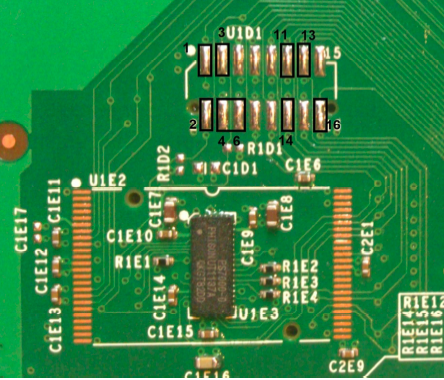

    Dopo che il Team Matrix ci annuncia la messa in produzione di nuovi nandreader che suporteranno la lettura e scrittura delle nand presenti su scheda madre corona V2, il GlitchTeam entra in scena rilasciando il tutorial in PDF per poter leggere i settori della nand tramite un lettore di SD card direttamente saldato sulla scheda madre! Per procedere alla lettura servirà il software WinHex.
    Una volta effettuato questo dump sempre tramite Hex editor estrapoleremo delle preziosi informazioni per poter creare il file ECC e consecutivamente avviare Xell.
    Purtroppo non è possibile avviare freboot, in quanto il dump fatto non è del tutto "pulito" e completo, ma il glitch team ha già fatto richiesta al team Libxenon se è possibile sviluppare un ELF che permette la lettura completa della nand, d'altronde il codice non firmato microsoft viene eseguito, non resta che sviluppare!
    Detto ciò vi lascio al link per scaricare il PDF.

    Pocoyo ha preparato una guida fresca fresca http://www.consoleopen.com/forum/sez...html#post80992

    però non mi è chiara la parte dei collegamenti,specie sull' sd reader
    cioè ho capito i punti da saldare tra la mobo e la fakesd,però poi questa come la inserisco nell'sdreader se ci ho saldato sopra?
    ci vorrebbe qualche foto esplicativa...
    hack.py L'avatar di Vola
    729
    la fake sd serve a portare fuori dal lettore i collegamenti. I pin sono numerati in base al tipo di scheda SD /micro SD / mini SD

    The released version of the pdf was not the latest one, here is the GOOD version: Free Cloud Storage - MediaFire
    The picture about U1D1 isn't correct either, here is the good one: Free Cloud Storage - MediaFire

    Guarda meglio la sua fake sd...
    892
    è smontata
    quindi i fili che escono dalla xbox li ha saldati sulle piste
    in modo da lasciare liberi quelli che vanno inseriti nel reader per il pc...
    però come si smonta la sdcard?scavicchio?
    Non è smontata, l'ha costruita lui.
    Vedi che ha messo anche lo spazio per la piazzola per la resistenza smd?

    Per questo pocoyo ha scritto che potremmo crearci la Fake SD perché se ci fai caso nella parte inferiore della SD ci sono i contatti sui quali saldi i filocci che vanno sulla scheda madre e dall'altra hai completa libertà di poterla inserire nell'SD/MMC Reader.

    cè un errore nella numerazione dei pin 14 etc..
    Da una parte attacchi i fili, dall'altra colleghi la scheda al lettore sd, non mi sembra così complicato...
    892
    si il fatto è che non so come costruire la fake sd
    credevo l'avesse smontata semplicemente...

    io vedrò di smontare la sd
    oppure vedo se riesco a saldare direttamente sul sdreader.
    cmq non cè fretta,visto che al momento a parte leggere la cpukey
    non puoi farci na mazza.
