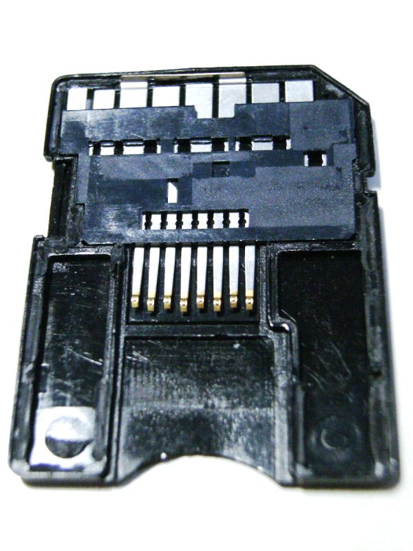

    ma lasciate perdere le SD e aprite gli adattatori SD-microSd che costano 50 cent...e hanno gia i contatti belli pronti
    GlitchTeam rilascia i schemi per la lettura della nand Corona V2-sd-microsd_adaptor.jpg

    Io ho saldato su un adattatore da micro sd a sd isolando con termorestringente, ancora non ho provato a leggere la nand

    è quello che pensavo di fare

    segui la fassura con un taglierino che si apre facile

    aperto con un plettro di chitarra

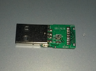

    Suvvia ragazzi vi perdete in un bicchiere d'acqua cercando soluzioni complicate a problemi semplici
    Eccolo il nand reader DEFINITIVO per le corona 4gb..costo 15centesimi.....

    a trovarlo...

    perchè non hai capito cos'è.... :P

    il mio sdreader-usb non ha i pad così belli pronti...per questo devo farmi la fakesd...

    ziopippo cos'e?

    io ho questo

    stesso aggeggio, differente versione

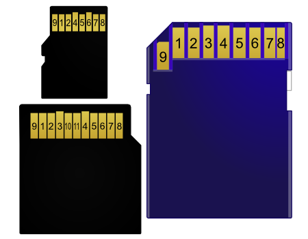

    Occhio che nella microSD manca il pin3... dovrebbe essere questo il riferimento
    GlitchTeam rilascia i schemi per la lettura della nand Corona V2-sd_pins.png

    Tanto il pin 3 è collegato al 6 (se ricordo bene) che sono massa

    scommetto che è quello dentro le R4...
  20. #40
    Credo proprio di si xDxD
