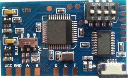

    Il Team Matrix ci propone una nuova revisione del suo glitchip per RGH, il Matrix Glitcher II revC!
    Il chip ora supporta a pieno il glitch per le Corona 250/320GB, in quanto monta onboard l'oscillatore, senza il quale non si potrebbe effettuare come sappiamo RGH su questo tipo di console.
    Questa versione ha già tutti i timing programmati all'interno del chip, come il suo predecessore, selezionabili come al solito da un dip switch montato sulla basetta.
    Oltretutto, sono stati aggiunti diversi timing per Corona, e non uno solo, sempre selezionabili con opportune combinazioni del dip switch.
    When main switch is set to SLIM :
    SW 1 2 3 4
    ON ON ON ON CORONA SETTING C (-2)
    ON OFF ON ON CORONA SETTING D (+1)
    ON ON OFF ON CORONA SETTING B (-1)
    ON OFF OFF ON CORONA SETTING E (+2)
    ON ON ON OFF TRINITY SETTING
    ON OFF ON OFF FUTURE USE
    ON ON OFF OFF CORONA SETTING A
    OFF OFF OFF OFF UPDATE MODE
    When main switch is set to FAT :
    SW 1 2 3 4
    ON ON ON ON ZEPHYR
    ON OFF ON ON FALCON
    ON ON OFF ON OPUS
    ON OFF OFF ON JASPER
    ON ON ON OFF FUTURE USE
    ON OFF ON OFF PHAT RGH 2.0
    ON ON OFF OFF FUTURE USE

    manca la possibilità di escludere il clock on bord, non mi piace
    lapht likes this.
    Lo stacchi ed hai risolto xD

    Ma questo chip ha il led di debug? Ero intenzionato a provarlo..
    Roma
    1,044
    molto buono lo proverò sicuramente, sono un fan di vecchia data dei prodotti Matrix
    Sì ce l'ha.

    Quello che non mi piace di sto chip è che se uno ha l'esigenza di caricare un timing diverso deve per forza acquistare il programmer usb della Matrix (quello che si usa insieme al PCB Matrix Unlocked), da quello che ho capito. Inoltre concordo con ZioPippo, la piazzola per il clock e il ponticello per abilitare/disabilitare l'oscillatore ci sarebbe stato bene...
    Saldi sui pin per programmare e lo riprogrammi aggratis
    Comodo... -.-"
    Considerando che ho speso per un chip commerciale vorrei che almeno fosse pratico.
