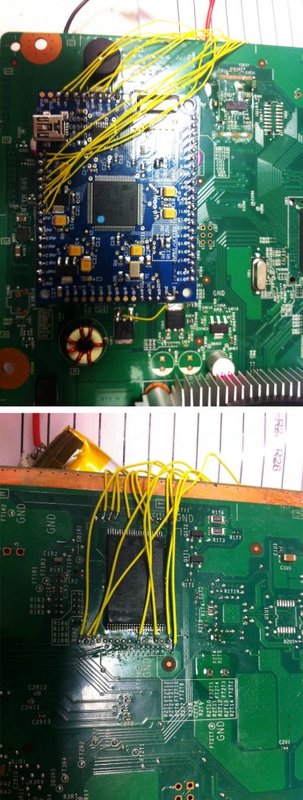

    Da segnalare finalmente l'uscita publica di alcuni dati acquisiti sul fronte della ultima nata di casa Microsoft.
    Un membro del team Squirt, ha rilasciato sul noto forum xboxhacker una copia di backup della NAND da 4GB presente sulla motherboard cosiddetta "Corona v2"; che ricordo č allo stato attuale illeggibile essendo pilotata da un nuovo chip (Phison 7000) di cui ancora si conosce ben poco.
    Il backup,che č stato ottenuto anche da altri e postati in altro forum linkato nel thread,č stato eseguito utilizzando un Progskeet bypassando il controller phison.
    I dati ottenuti non sono ancora chiari,non č chiaro neanche se i 16MB della nand siano dentro il phison o dentro la NAND 4GB in una partizione pilotata/gestita dal solito phison e/o ulteriormente criptati.
    Interessanti i test da fare proposti da carranzafp:
    A couple of good tests:
    a) Swap phison between 2 boards and test boot, if boot then you know :
    - the 16MB is not on the phison
    - the encrption among phison and nand is same for all boards
    b) Place the 4GB flash onto any trinity/phat, etc mainboard and do the regular SPI dump or progskeet (that way phison will not interfere) (or simply read with a speciality programmer)
    even if you only read 16MB or 512 MB (or full 4GB) we can see the first portion and see if indeed is encrypted
    UPDATE mi sono state comunicate personalmente dal team 360glitchteam queste prove effettuate:
    Take 4GB corona v2 nand and place on 4GB MU then connect to pc to see inside nand = X, it's not the same system as on 4GB MUs
    Try to boot the corona v2 without nand = X
    Try to boot corona v2 without phison = X
    Try to boot corona v2 with same phison chip = OK but after 14719 = X so I guess they changed the password read/write/protection of the phison chip after 14719
    Try to change the corona v2 nand with a 4GB MU nand from a trinity = X
    Ultima modifica di guerrierodipace; 06-08-12 alle 13: 36

    No, tradotto in parole povere, non si sa nemmeno se il dump effettuato con quei settaggi sia giusto
