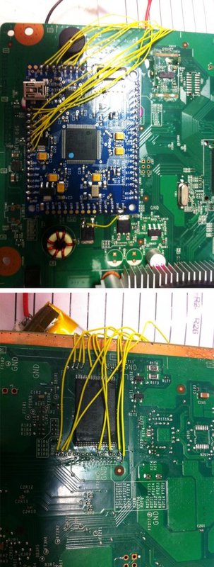

Un membro del team Squirt, ha rilasciato sul noto forum xboxhacker una copia di backup della NAND da 4GB presente sulla motherboard cosiddetta "Corona v2"; che ricordo č allo stato attuale illeggibile essendo pilotata da un nuovo chip (Phison 7000) di cui ancora si conosce ben poco.
Il backup,che č stato ottenuto anche da altri e postati in altro forum linkato nel thread,č stato eseguito utilizzando un Progskeet bypassando il controller phison.
I dati ottenuti non sono ancora chiari,non č chiaro neanche se i 16MB della nand siano dentro il phison o dentro la NAND 4GB in una partizione pilotata/gestita dal solito phison e/o ulteriormente criptati.

[URL="http://www.glitch360key.fr/NAND_CORONAv2-GLITCHTEAM/H27UBG8T2ATR_4GB.zip"]link al dump della nand[/URL]
Allegato 4975
UPDATE mi sono state comunicate personalmente dal team 360glitchteam queste prove effettuate:
Take 4GB corona v2 nand and place on 4GB MU then connect to pc to see inside nand = X, it's not the same system as on 4GB MUs
Try to boot the corona v2 without nand = X
Try to boot corona v2 without phison = X
Try to boot corona v2 with same phison chip = OK but after 14719 = X so I guess they changed the password read/write/protection of the phison chip after 14719
Try to change the corona v2 nand with a 4GB MU nand from a trinity = X
