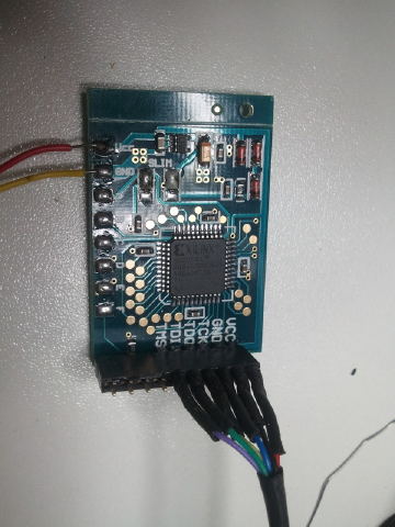

ragazzi mi sono costruito il programmatore lpt ho provato a programmare il matrix con 360GC 1.1 ma mi da errore .....initializing parallel port at x378 warning :tdo seems tobe stock a 1 cosa puo essere?

nessuno risponde:( mi è venuto un dubbio nella guida si dice che bisogna alimentarlo separatamente con gnd e 3.3 v ma questo non lo fa la lpt?
bisogna collegarlo anche con una fonte esterna gnd 3.3 v ?
Lascia perdere il programmatore LPT! piuttosto costruisciti uno SPI USB!
alcune LPT vanno a 5V altre a 3.3V se non ricordo male, per i programmatori e sempre bene usare una fonte esterna stabile
si pero non ho capito lo devo collegare come nella foto?
vcc qui ci va in automatico quella della lpt
gnd qui ci va in automatico quella della lpt
tck
td0
tdi
tms
poi ci sono altri punti vcc gnd a b c d e f
devo metterli entrambi i contatti su uno ci va la vcc gnd della lpt e sull'altro ci va la gnd e vcc esterna ?
insomma come si vede nella foto?
grazie
