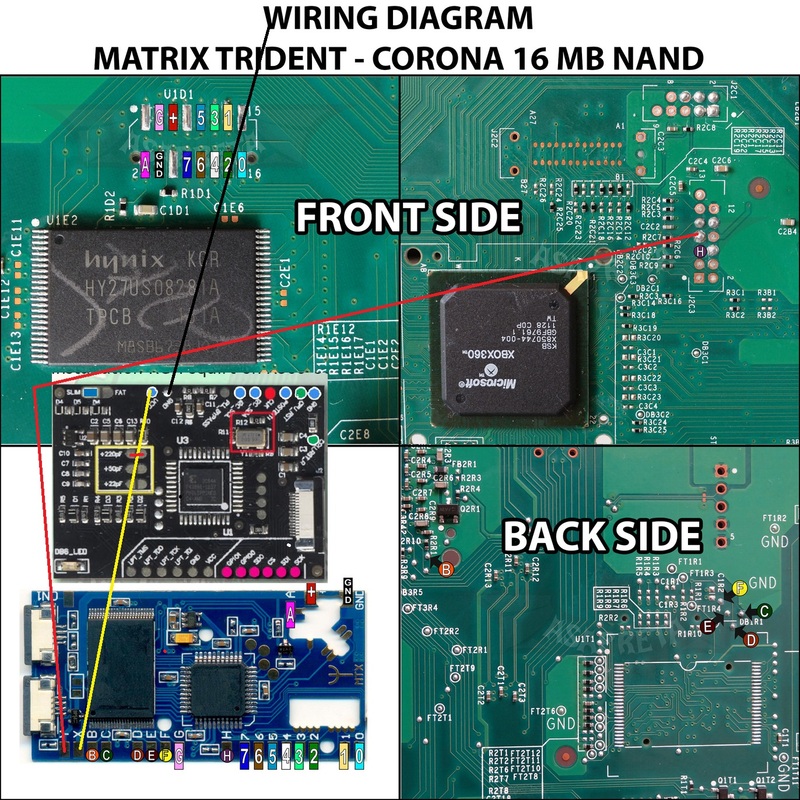

    Forse sono riuscito a risolvere semmai metto ringraziamento a consolope su mio sito! e swizzy thanks swizzy if all ok,oki netkar e' che non ci capisco tanto questi nick comunque grazie.
    niente sempre stesso problema.. se flasho solo la prima nand e' e la avvio la 360 si avvia e tutto ok
    se flasho la seconda nand e accendo con la 2° fa il bip ma non parte e se torno alla prima non parte neanche la prima...
    praticamente e' come se lo slave programer scrive sempre solo la prima nand pur selezionando la seconda o la terza.. mah...
    puo' darsi che dipende dal fatto che ho portato i fili della nand originale dalla nand originale allo squirt360 per la lettura e scrittura tramite lo slave programmer collegato con il flat al 360squirt,e vede sempre solo quella oriignale... non so
    provero' a fare i fili diretti dalla mobo allo slave programmer senza passare per il 360squirt
    o altrimenti torno al TX coolrunner e e glitchermatrix *** il 360squirt di *** e' impossibile che solo con questo cazzo di hardware qui non mi funziona meantre con il coolrunner e il glitch2 matrix si.. ma che cavolo... scrivero' sul mio sito questa cosa comunque perche' e' scandalosa porcamiseria. che palle.

    Citazione Originariamente Scritto da 128bit Visualizza Messaggio
    hi thanks swizzy,No no ,not is empty ;(.. i flash whit autogg,problem is mmm same power go only on first nand original led green select,when select 2° or 3° same not power i see this becouse my usb pen hav led and when insert in usb port xbox360 when i change from blue to green usb pen blink when i change to green to blue no
    and also if i make backup second or third nand i can do it... and i check already and is ok the nand inside only don't boot
    and i try also program the squirt whit sfv single nand or dual nand but not change anithing.
    and i install whit Y trinand go to 360 mobo, X go from matrix to squirt vcc point (48000 oscillator side).
    i use this But i don't use and not hav wire in FT1R1 and FT1R13 and C1R2 (But in 360 squirt dual nand scheme still hav)
    This is how i do:
    Allegato 5203
    I miss something?
    And the SFV file i need use is the standard or the dual nand?
    p.s. Can be so the problem is when i select the third or second nand trident autogg always flash only the first nand... can be...
    I would advice you to check something the pusher tipped me on doublecheck the soldering work of the ZIF connector (i only checked the external PCB tho, check on both sides... both the chip and the external PCB, and make sure you connect it to the correct port!) i had some problems with one i installed for a friend, it didn't switch the nands at all kept having the same all the time, despite the leds changing... after i put some more solder on to these points it worked perfectly fine... maybe you're having the same problem?
    I would also really advice you NOT to use AUTOGG to write, do it manually... manual = control, in situations when you are having problems it's ALWAYS better to do it manually then to use tools that do it for you, tools can have bugs... doing it manually means you KNOW it's done correctly, however... that also means you need to know what you're doing xD
    Ultima modifica di Swizzy; 23-08-12 alle 16: 24
