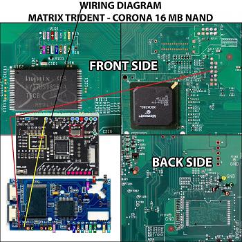

    ciao a tutti io compro molti ogni settimana ma ho sempre preso altre marche questo qui STORM360 non l'ho mai provato volevo sapere se e' buono e se e' compatibile anche con tri nand matrix su corona e se c'e' uno schema a riguardo perche' io ora sto usando CLTX e GLITCHER e vorrei provare anche questo qui ma non so se va bene,e volevo sapere anche se avete degli schemi del 360squirt + tri nand che a me da problemi e volevo sapere anche se c'e' degli sconti se si comprano tanti e dove si possono comprare perche' non ho trovato dove lo vendono grazie davide ita360com e non potete fare uno unico che ha sia programmatore che storm360

    Ok perfetto pero' a me 360 squirt da problemi con i schemi normali + trident non parte seconda nand fa' il bip 360 ma non parte,parte solo prima e ho gia' fatto collegamenti come da trident ecc. ma niente boh... funziona invece tutti gli altri,che sapete si puo' comprare anche a dedoshop qeusto qui del programmer e storm360 e ci fanno sconti anche? se si prende tanti?

    hi thanks swizzy,No no ,not is empty ;(.. i flash whit autogg,problem is mmm same power go only on first nand original led green select,when select 2° or 3° same not power i see this becouse my usb pen hav led and when insert in usb port xbox360 when i change from blue to green usb pen blink when i change to green to blue no
    and also if i make backup second or third nand i can do it... and i check already and is ok the nand inside only don't boot
    and i try also program the squirt whit sfv single nand or dual nand but not change anithing.
    and i install whit Y trinand go to 360 mobo, X go from matrix to squirt vcc point (48000 oscillator side).
    i use this But i don't use and not hav wire in FT1R1 and FT1R13 and C1R2 (But in 360 squirt dual nand scheme still hav)
    This is how i do:
    Team Storm360 : ecco Tsunami360 programmatore nand e cpld-tridentcorona.jpg
    I miss something?
    And the SFV file i need use is the standard or the dual nand?
    p.s. Can be so the problem is when i select the third or second nand trident autogg always flash only the first nand... can be...
