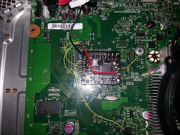

    Chip programmati senza problemi adesso sono alle prese con i tempi di boot non proprio buoni, a volte si avvia altre no.

  4. #104
    Se passi cpu reset e postout da li dubito tu ottenga dei buoni avvi....
  5. #105
    casa
    15
    Ho usato fili corti senza giri nelle x-clamps, posso spostare il chip e far passare i fili rst e postbit sotto la piastra e farli uscire vicino al chip. pensi che con questa soluzione potrei avere risultati migliori?

    760
    Fai passare i fili attraverso i fori del southbridge e separati, eviti che si influenzino

    ho passato i fili sotto la piastra e li ho fatti uscire dai fori del southbridge ma i tempi sono ancora lunghi (anche sopra i 2 minuti)

    334
    fai una foto sotto alla console, magari il problema è dove hai fatto passare il cavo RST quanto l'hai fatto lungo?

    15
    rst non + lungo di 8/9 cm appena torno a casa posto la foto che faccio lo allungo ???

    1,947
    è molto importante come posizione l'RST...metti il timing A...quello B mettilo in secondo piano...!!!

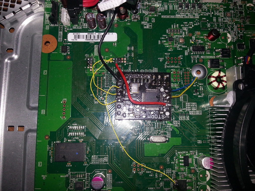

    casa
    15
    ecco la foto

    1,947
    scusami se....qundo l'hai fatto lungo RST?...secondo me tra i 10 e i 15 cm....se vedi bene lo devi fare da 56 cm per glitchare sulle corona!!!

    334
    no ragaz sulle corona con lo storm con oscillatore interno il rev b precisamente il cavo RST va bene anche di 15/20 cm

    15
    infatti non l'ho fatto molto lungo ma ancora ho tempi sul minuto

    1,947
    prova a farlo di 56 fallo uscire come da foto e attorciglialo attorno alla ventola..!!!! e il chip lo metti provvisorio vicino al foro sella scheda madre, quello vicino alla x-clamps

    981
    Io sulla mia l'ho fatto 15cm e si avvia sempre sotto i 30 secondi massimo con timing 1.3
