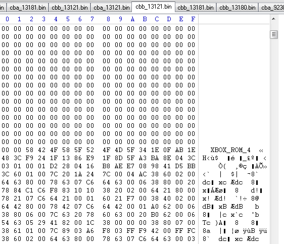

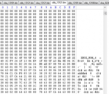

    Mago di Freeboot
    2,236
    cbb 13121 for keystream
    Controlla il cbb 13121 che usi per creare l'ecc
    E' slim,non va bene per la keystream a mio avviso.......su 13121 non si re-cryptano correttamente le patch,su 13180 sballi tutto
    Dev'essere un cbb usato per testare tempo fa
    Fammi sapere,grazie
    Credo che il problema sia solo quello
    Ottimo lavoro,complimenti

    Mar 2012
    Un computer vicino a te
    342
Nome: cbb.png
Visualizzazioni: 263
Dimensione: 12.5 KB
Nome: cbb test.png
Visualizzazioni: 172
Dimensione: 3.3 KB
    Fammi sapere,grazie

    Mago di Freeboot
    2,236
    Citazione Originariamente Scritto da Swizzy Visualizza Messaggio
    What do you mean? the thing that isn't working is the build2.py script, it's made by TX, the only thing i did to it was add the stuff i had before (to read in cpukey/1blkey from file + changed paths to the same ones i use)
    Files/ecc/cb
    cbb 13121 è sbagliato,è il cbb 9188 con scritto cbb 13121
    Di conseguenza,la keystream ricavata dal build per criptare le patch è sbagliata
    Puoi verificare un attimo con hex-editor?
    Non è un tuo errore
    Grazie
    Fammi sapere
    Ultima modifica di MARCHISIO80; 06-07-12 alle 21: 53

    Mar 2012
    342
    I'm now ready to announce the fixed version: [URL="http://www.sendspace.com/file/cn6fod"]xeBuild GUI 2.081[/URL] Thanks Marchisio80 for the letting me know about the CBB error, the header told me it was 13121, but the data inside wasn't
