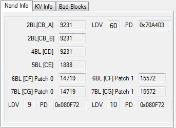

    immagine trovata in altro sito:
    Nome: Slim CB.JPG
Visite: 1618
Dimensione: 25.5 KB
    Ultima modifica di guerrierodipace; 13-06-12 alle 22: 26
