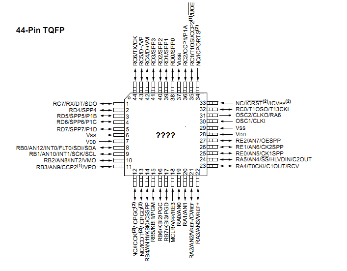

    ho quasi la certezza che quello non sia un ARM, anzi forse ho anche trovato il tipo di integrato che hanno utilizzato...
    Stryp likes this.
    Stryp
    come fai a sapere che è quello ?
    Membro L'avatar di D@rio
    Trento
    612
    guarda il pinout del chip
    guarda dove sono posizionati i condensatori, la porta usb e l'oscillatore sulla basetta
    prova a pensare a freelancer...

    546
    Dario..... Dario,ma non son lamer, ma che dici anche te? mi sorprendi in certe affermazioni, ma nn sai che ci sono decenni di studi dietro? Dicon di avere coinvolto un enigmista sardo, uno scienziato toscano, e un tester di megalopoli.....
    E io che pensavo avessero arruolato Archimede Pitagorico di Paperopoli... :\
  13. #33
    Jun 2011
    Casima
    1,222
    Citazione Originariamente Scritto da D@rio Visualizza Messaggio
Nome: che_sarà_mai.png
Visualizzazioni: 325
Dimensione: 94.8 KB
    Ad occhio quello potrebbe essere un 4450, cosa alquanto possibile... in base al numero di resistenze mi pare che sia abbastanza plausibile come cosa...

    bingo!!!
    i punti interrogativi li ho messi io, volevo vedere se qualcun altro potesse arrivare alle mie stesse conclusioni

    A third of the size of the Xecuter NAND-X and optimized to run faster than any other USB-SPI based tool (other brands run at 50% of NAND-X speed, the J-R runs at 80%), this nifty tool can fully read/write NAND over SPI and can also program the Xilinx CoolRunner Dev Boards over USB !
    direi che anche questo conferma non sia un arm v3 visto che dicono che legge/scrive più piano come i PIC
  18. #38
    Jun 2011
    Casima
    1,222
    Proprio a questo si voleva arrivare, la conferma sarebbe arrivata quando si sarebbe testato.. se era veloce come un olimex sarebbe stato arm v3, se andava più lento, era un PIC... CAD (Come Asseriva Dario ) Si tratta di un pic, probabilmente 4550 così hanno dovuto smanettare poco con il sorgente... avranno fatto qualche leggera ottimizzazione, ma sempre dal lavoro di freelancer e darkstar son partiti...
