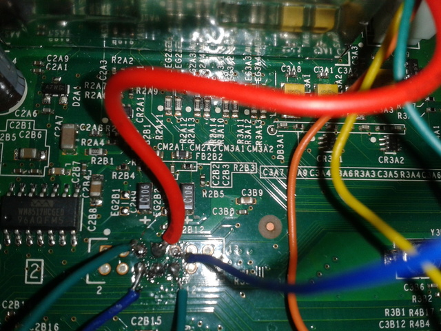

puoi far vedere qualche foto della tua installazione??
focalizzando i punti dove hai saldato,sopratutto vicino l'hana(stb clock per inciso).

nessun segno... con il tester mi sai dire come posso vedere se arriva la giusta alimentazione a tutti ?
ecco le foto:
[url]http://img18.imageshack.us/img18/254/img20120507165626.jpg[/url]
[URL="http://imageshack.us/photo/my-images/205/img20120507165600.jpg/"]http://imageshack.us/photo/my-images/205/img20120507165600.jpg/[/URL]

scusa ma mi spieghi perche' hai installato il chip tutto o quasi su quel punto vicino alla 3.3??
da li prendi solo la 3.3v!!!!
mi spieghi un po' che schema di installazione hai seguito?
a che cosa serve il filo blu e quello verde saldato vicino alla 3.3v??
Ultima modifica di diffusore; 08-05-12 alle 09: 29
@diffusore
I cavi vicini ai 3,3 "dovrebbero" essere a sx il nand reader, a dx invece lo SDA e SCL del RGH 2.0
In caso contrario è un errore, ma non credo...
esatto sono quelli del nandx a sinistra e invece a destra quelli del chip (verde e marrone ma ho usato quello blu).
