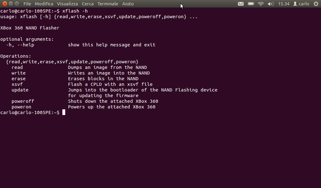

    Il Team Libxenon rilascia XFlash 1.3.1, un' alternativa a NandPro per il flash delle NAND xbox360 e cpld su Linux.
    Una buona notizia per tutti i fedelissimi di Linux che non saranno più costretti a passare a windows almeno per quanto riguarda la lettura e scrittura della NAND. Purtroppo manca ancora un tool per la creazione di freeboot che giri su Linux, solo allora il pacchetto potrà ritenersi completo
    Caratteristiche del software:
    * Lettura / scrittura / erase di tutte le NAND (16MB, 64MB, 256MB, 512MB )
    Flash * XSVF per CPLD (Assumendo che il nandflasher lo supporti) - Nand-X
    * power on / off della console (supponendo che il nandflasher sia collegato correttamente)
    * supporta armV1 e armV3 ( nandpro supporta solo armV3)
    Per l'installazione su distribuzioni Linux basate su Debian (Ubuntu, Lubuntu, knoppix ecc) digitate i seguenti comandi:
    Codice:
    sudo apt-get install python-pip libusb-1.0-0
    sudo pip install xflash
    Comandi di XFlash:
    Al contrario di nandpro con xflash non è necessario specificare la dimensione della nand
    -h o --help - Lista dei comandi
    read - Dump della NAND
    write - Write della NAND
    erase - Erase della nand
    xsvf - Flash del CPLD con un xsvf
    update - Passa alla modalità bootloader per aggiornare il firmware del nandflasher
    poweroff - Spegne l'xbox360
    poweron - Accende l'xbox360
